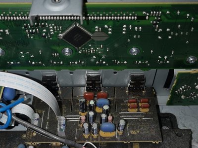

https://www.bilder-upload.eu/bild-c013f ... 2.jpg.html
https://www.bilder-upload.eu/bild-23ce2 ... 8.jpg.html
Hallo
Sind das die Potis für balance, Bass und Treble?
Muss ich da das spray aufsprühen. Also ich meinte nicht die Wiederstände, sondern die schwarzen kleinen plastukdinger, in denen die dregregler enden.
Hallo

Re: Yamaha RS 700 Balanceregler knistert
Richtig, die Potis sind mit VR(Variable Resistor) auf der Platine gekennzeichnet.
Schau ob in dem Plastikgehäuse eine seitliche Öffnung ist, da kurz reinsprühen danach den Regler mehrfach von Anschlag bis Anschlag drehen.
Beim sprühen gilt weniger ist mehr!!
Viel Erfolg
Naja, wirklich offen ist da nix. Hoffe das es eine gute krichfähigkeit hat. Das Zeug kommt morgen. Dann. Probiere ich das einfach mal aus.
Von der Front kommt man leider auch nicht gut dran und mehr abschrauben traue ich mir nicht zu.
