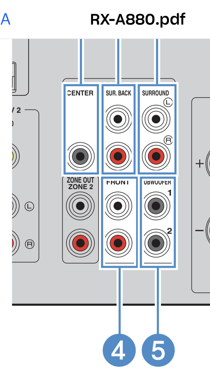

So, Umzug geschafft. Geburt geschafft. Nun soll der Yamaha endlich mal in Betrieb genommen werden..🙈
Allerdings erstmal in der Schmalspurversion 4.0. Also die AS 450 per Pre outs an den Yamaha und als rear die Jamos.
Aber hier geht es schon los:
So sieht es hinten am Yamaha aus. Und hinten an der AS 450 kommt es nun wo rein? Gibt es da kein Left/right?
Was für ein Kabel nehme ich da?
Danke für Eure Hilfe, ich habe das so noch nie gemacht.
Der Dingens

Zuallererst mal: Gratuliere zum Nachwuchs!
Zur Frage der Anschlüsse:
Am RXA880 den Ausgang FRONT rot mit dem AUX in rot an der AS450 verbinden.
Am RXA880 den Ausgang FRONT weiß mit dem AUX in weiß an der AS450 verbinden.
Gutes Gelingen

Moin
perfekte Antwort! Danke!
Und dann nehme ich so ein Kabel, richtig:
https://www.amazon.de/gp/product/B08BVPHGZW

Ja genau so eines.
Ein ganz normal übliches Audio Cinch auf CinchKabel.
