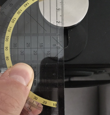

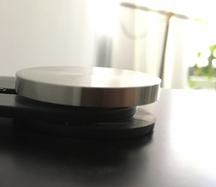

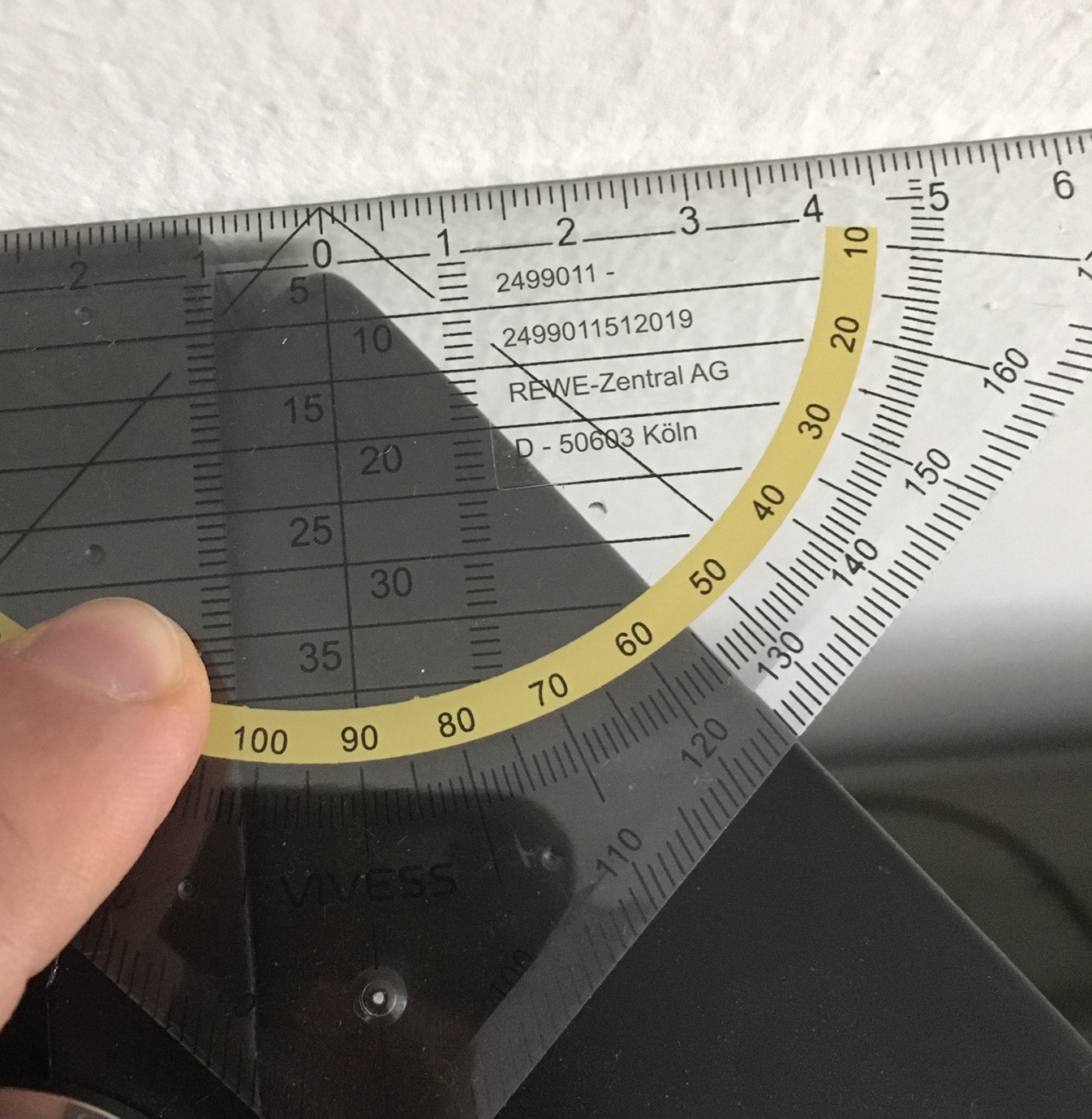

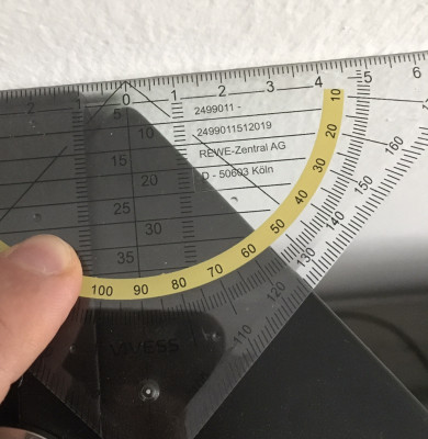

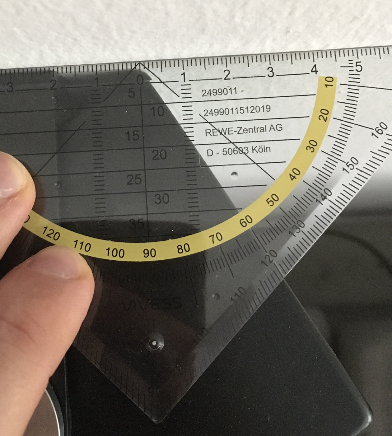

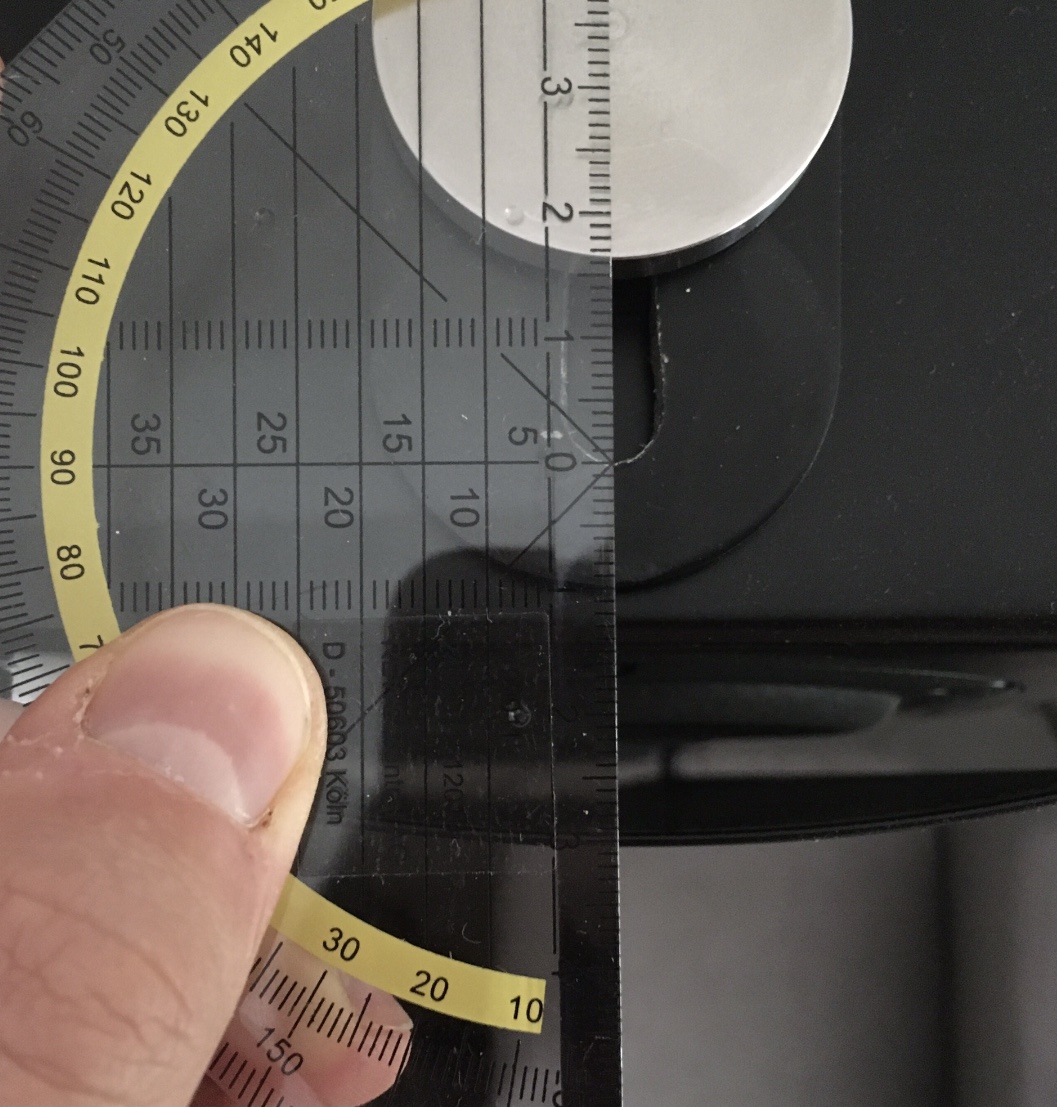

Ich weiß ja nicht wieviel größer du den Schwenkbereich brauchst aber ich habe damals die Führung einfach mit ner Handfeile verlängert um ca. 1cm.
Das bringt mir 6 Grad mehr Winkel (Siehe Fotos) und die Führung hat nach vorne hin immer noch genügend Material - man könnte sicherlich noch auf insgesamt 1,5 cm verlängern ohne die Stabilität zu gefährden und würde dann bei 10 Grad mehr landen. Das kann ja schonmal nen Unterschied machen, grade an der Decke mit bisschen weiteren Projektionspunkt.
Optisch könnte es den Puristen natürlich stören, dass die Befestigungsschraube nicht mehr 100% abschließt - zugegeben.
Aber ehrlich gesagt sieht man das kaum, selbst wenn man hinschaut. Bei mir hängen die WS 14 an der Wand hinter dem Sofa aber es stört die Optik null.
