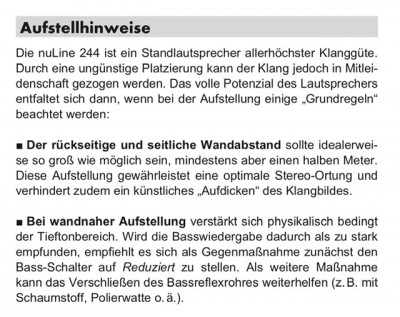

10 bis 15 cm Abstand zur Rückwand ist schon sehr wenig, da wird auch der Schalter „Bass Reduziert „ und das verschließen der Bassreflexrohre per mitgelieferter Stopfen wenig bringen.
Der Bass dickt dann auf, klingt sehr dominant und überlagert die Mitten.
Da hilft dann höchstens noch eine Raumkorrektur per DSP.
Es müssen ja nicht unbedingt die empfohlenen 50 cm sein, aber mindestens 30 cm sollten es unbedingt sein.

Nicht jeder erhebt ja den Anspruch vom perfekten Sound.
M.M.n. kann man sicher auch mit dieser Aufstellung Stereo hören, wenn auch nicht auf höchstem Niveau.
Auch wenn man nach allen mathematischen Berechnungen aufstellt und die perfekte Einmessung nutzt,
heisst das noch lange nicht, dass das dann auch gut klingt bzw. dem Nutzer so gefällt.
Klar ist, das man die Grundlagen der Stereoaufstellung beachten sollte, aber wenn dies nicht umsetzbar ist,
sollte man sich dann keine Anlage anschaffen?
Vielleicht kann er bei der Aufstellung wenigstens noch ein wenig alles komplet nach links rücken,
so das die rechte Box etwas mehr Abstand zur rechten Wand bekommt.
Hier würde sicher jeder cm Vorteile bringen.
Wenn dann würde ich als erstes die 244 probieren...
Gruß Volker

Ich nehme jetzt mal auf meine Liste den Abstand der LS zueinander so weit als möglich zu erhöhen, den Abstand zur rechten Wand maximieren und den Abstand von der Wand hinten auf 30-50cm hinzubekommen.
