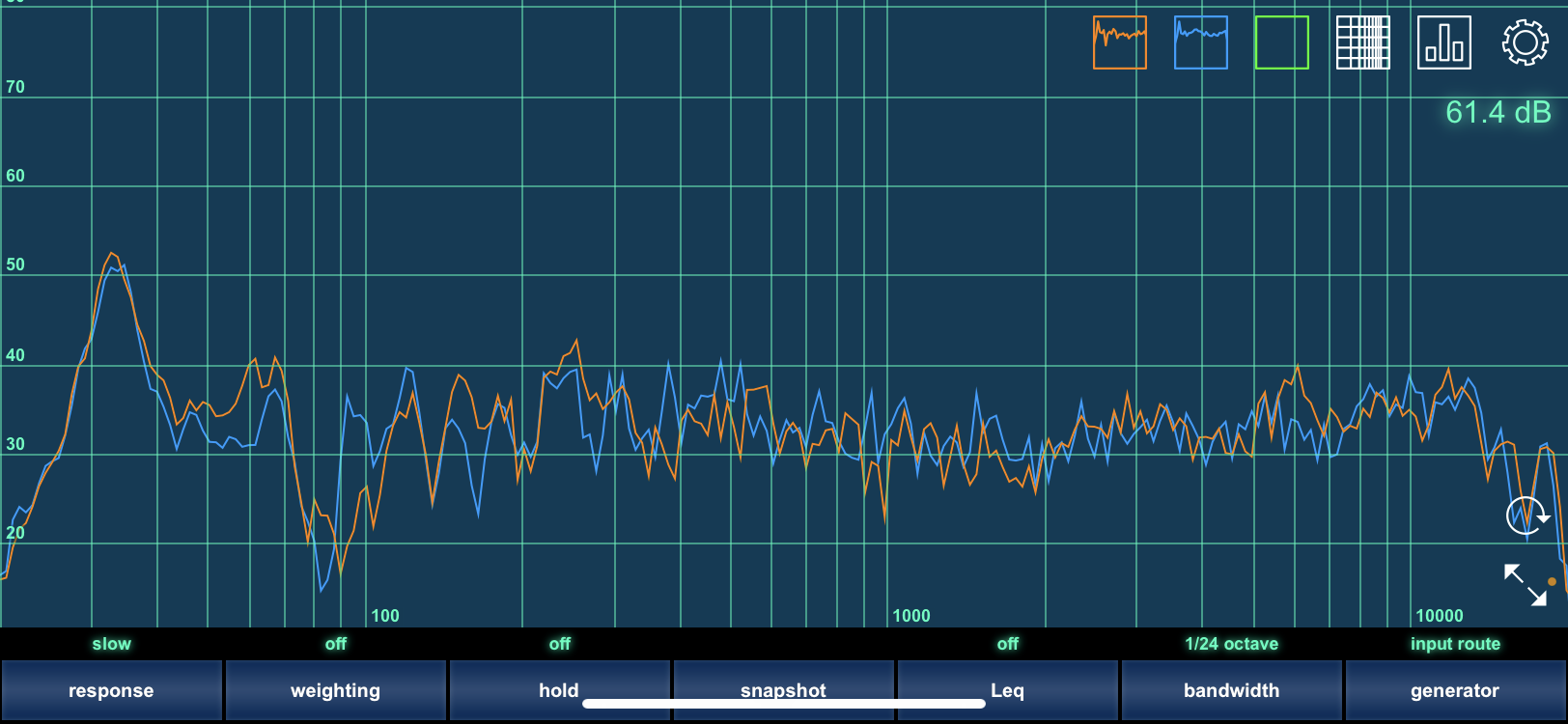

Auch auf die Gefahr hin, dass ich mich ein wenig vom Ursprungsthema entferne:
Ich hab gerade mal mit der 513 gemessen, wie sich der Frequenzgang verändert, wenn ich vom Sofa aus nach vorne rücke.
blau = normale Sitzposition, angelehnt, Ohren ca. 1,1m (=1/5 der Länge) von der Rückwand entfernt
rot = ungefähr 1m nach vorne (also ca. zwischen Sofa und Couchtisch, aber auf gleicher Höhe)
weiß = noch mal 80cm nach vorn (Vorderkante Couchtisch)
Was mir auffällt: abgesehen von dem "Hauptproblem" bei 33 Hz wandern die Täler und Berge wild herum. Aus dem Einbruch bei 85Hz wird durch 1m Vorrücken ein kräftiger Einbruch zwischen 50-60Hz (rote Kurve). Da frag' ich mich was macht das XT32? Stimmt es auf eine Mikrofonposition ab (Hörplatz)? Dann werden etliche anderen Stellen im Raum sicher verschlechtert. Oder wandert man mit dem Mikro herum und mittelt über die Messwerte? (und korrigiert nur maßvoll extreme Probleme wie das bei 33 Hz).

ähm, bevor man sich hier in irgendwelchen Detailüberlegungen verliert:
die Boxen stehen viel zu weit von der TV-Wand entfernt, das "Loch" bei 80Hz (Kickbass!) ist einfach eine Auslöschung durch Erstreflexion
also imho alles zurück zum Start ... :twisted:

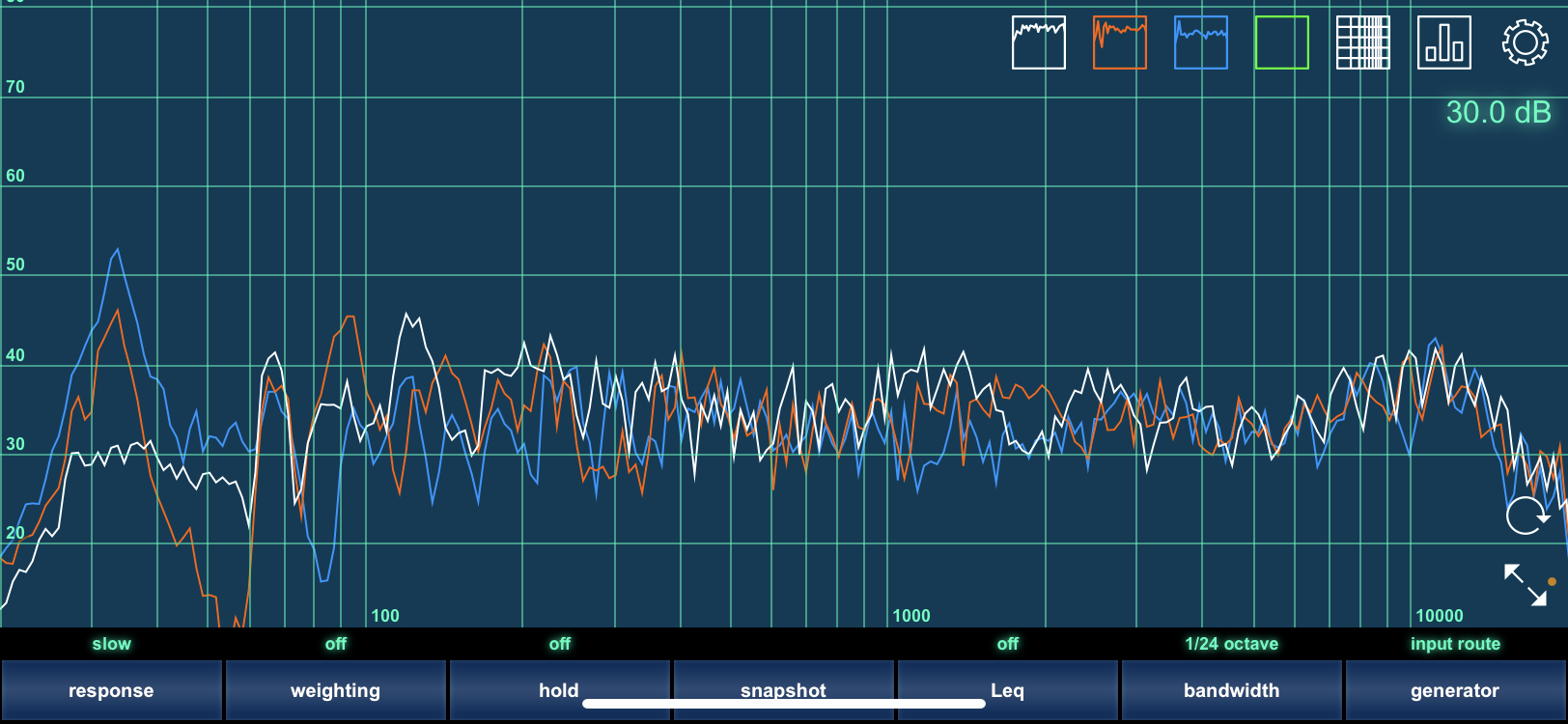

So, das mit dem Wandabstand habe ich mal ausprobiert:
blau: 513 mit 1,10m Abstand zur Wand
rot: 513 mit 80cm Abstand zur Wand, d.h. Schallwand 1,10m von der Wand weg.
gemessen auf dem Sofa mit ca. 1,10m Wandabstand.
Ich bin kein Fachmann, aber für mich sieht das nicht besser aus. Eher im Gegenteil, der Einbruch ist jetzt noch breitbandiger.

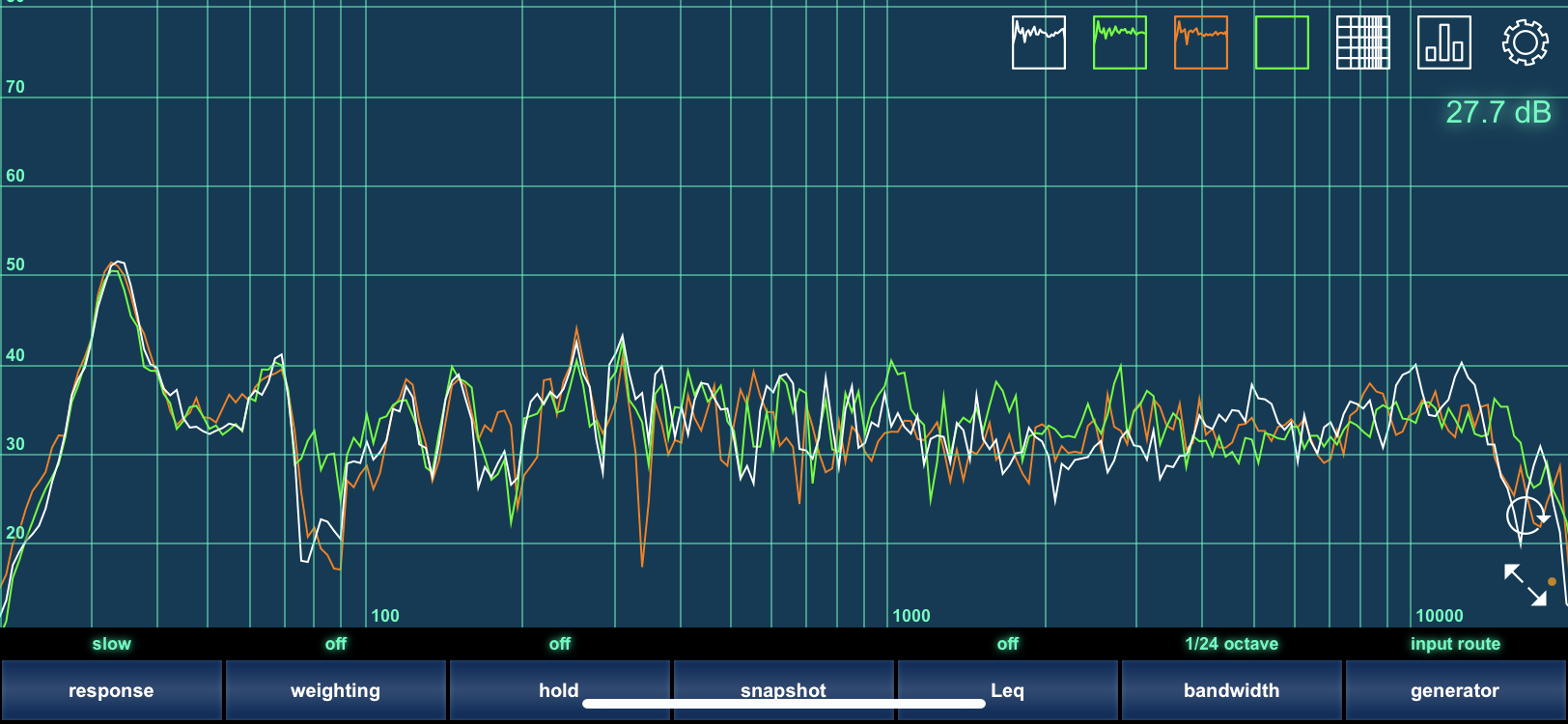

Habe das auch mit der 334 ausprobiert. Da ergiebt sich was Interessantes:
rot: 513 mit 70cm Abstand zur Wand (aus vorheriger Messung)
weiß: 334 mit 70cm Abstand zur Wand, Bass ca. -2 dB @ 50Hz (Bassregler)
grün: 334 mit 70cm Abstand zur Wand, eine Box im Bass abgesenkt (Schalter an der Box).
Während die weiße Kurve einen ähnlichen Einbruch im Bereich 80-90 Hz zeigt, ist dieser bei der grünen Variante fast vollständig weg!? (ähnlich bei 1,1m Wandabstand)
Weiß jemand, wie der Schalter funktioniert und in wie fern erklärt das das Problem bei 80-90 Hz?
Die Boxen stehen 2m auseinander, das ist ziemlich genau ne halbe Wellenlänge von 85Hz???

von crz
Scheint wirklich durch den Abstand der Boxen zueinander zu kommen. Wenn ich eine einzelne Box laufen lasse (egal ob 513 oder 334) ist die Auslöschung bei 80-90 Hz weg. Das erklärt zumindest mal, warum sie auch weg bzw. weniger ist, wenn eine 334 im Bass mit Schalter abgesenkt wird.
Trotzdem komisch, dass es mit zwei gleich lauten Lautsprechen zu Auslöschungen kommt?
