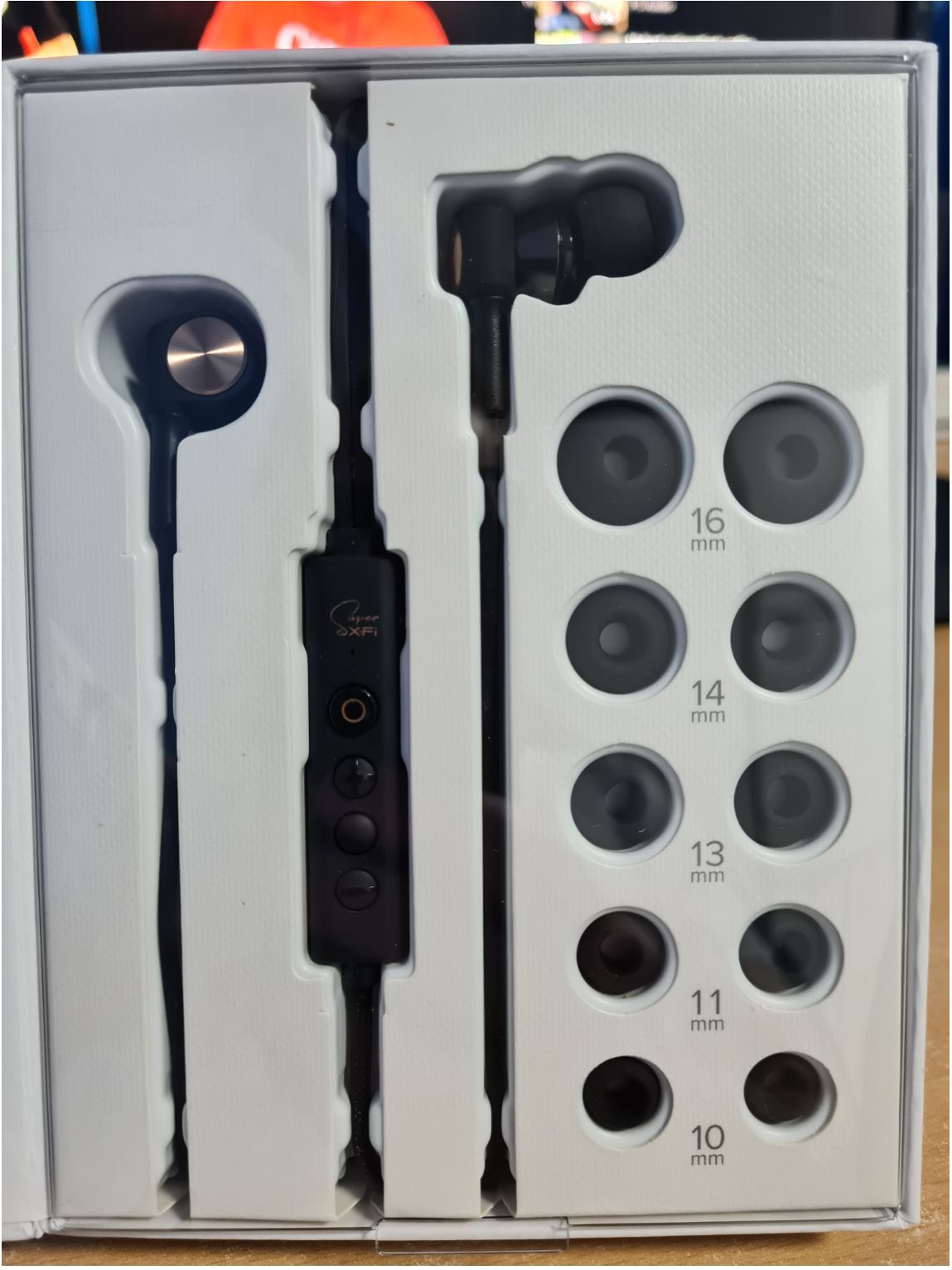

Der erste Eindruck war durchaus gut, die Verpackung ist wertig und durchdacht, der Kopfhörer selbst ist der Preisklasse angemessen verarbeitet.
Dazu gibt es insgesamt 6 Paar Silikonaufsätze, bei denen sich vermutlich für jeden eine passende Größe finden lässt.

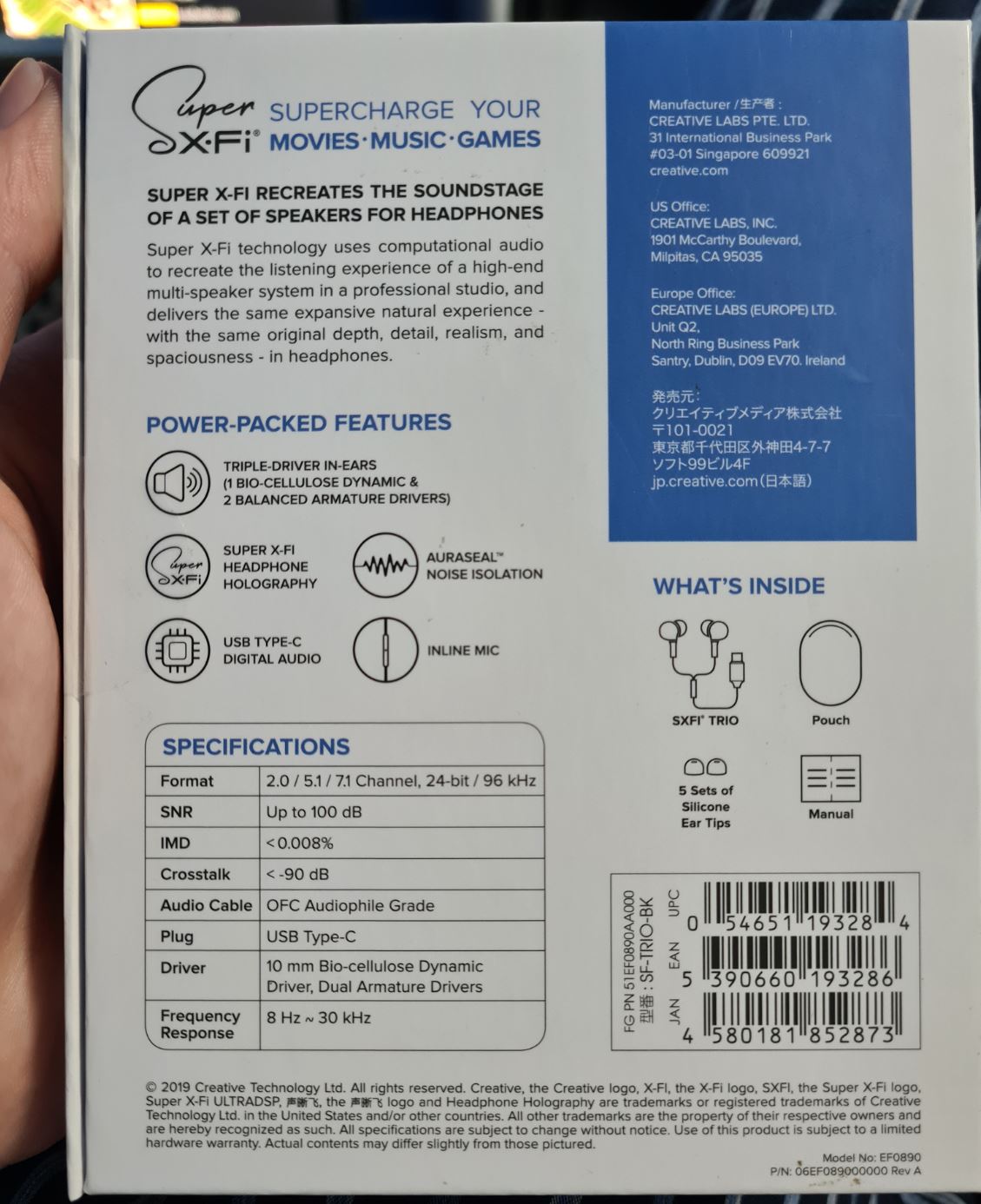

Die Spezifikationen auf der Rückseite waren ebenfalls vielversprechend: Signal-to-noise-ratio von bis zu 100 dB und ein Frequenzgang von 8 Hz - 30 kHz.
Beim ersten Aufsetzen habe ich mich direkt über das wirklich deutliche Grundrauschen gewundert. Bei leicht gehobener Lautstärke rückt dieses zwar in den Hintergrund, aber das mitgelieferte AKG-Headset des Samsung Galaxy S20 rauscht komischerweise gar nicht. Für mich ein K.O.-Kriterium, da ich die Kopfhörer auch gerne mal nutze, um beim Einschlafen Podcasts zu hören. Das ist mit einem solchen Rauschen absolut unmöglich. Signal-to-noise-ratio von bis zu 100 dB bedeutet dann wohl, dass das Rauschen der Kopfhörer bis zu 100 dB laut werden kann?
