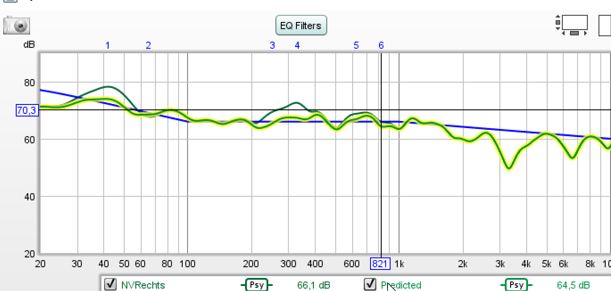

müller hat geschrieben: Mi 18. Aug 2021, 06:35 Hast du denn eine REW Messung welche man sich ansehen könnte?
Daran kann man ja den Hörgeschmack durchaus etwas ablesen....
Tatsächlich ja. Hier. Hab an Hörposition gemessen und das gröbste mit 4-5 Filtern etwas ausgebügelt. Nicht auf dem Bild zu sehen ist ein ca. 6dB Peak bei 13Khz, der wahrscheinlich daher kommt, dass Hochtöner direkt auf mich gerichtet sind. Das, oder Messmikrofon ist dort blöd. Oder NuVero 170 ist einfach so abgestimmt. Ich hab jedenfalls diesen Peak auch etwas gedrosselt, bin aber noch nicht entschlossen, ob ich das so lasse. Der kleine Boost bei 13 Khz lässt alles schon angenehm brilliant wirken, ist mir aber vielleicht etwas zu schönigend.
Nicht vergessen, ist Messung mit psychoakustischem Smoothing, die das ganze sehr weich und mit mathematischem Kung Fu anhand der Rohmessung darstellt.
Edit: ... So im Nachhinein traue ich meinem 8 Jahre alten 30 € Messmikrofon ohne Kalibirierungsdatei und, sagen wir, nicht ganz so pfleglicher Behandlung lose im "Audio Equipment Sammelkorb" nicht mehr. Hab mir mal das für 66 € von Sonarworks bestellt und schaue mal, ob mein Verdacht sich bestätigt.

Danke für die Messung, leider ist diese nicht so ganz günstig skaliert und das Dargestellte etwas grob.
Mit dem neuen Mikro reden wir nochmal drüber... :mrgreen:
