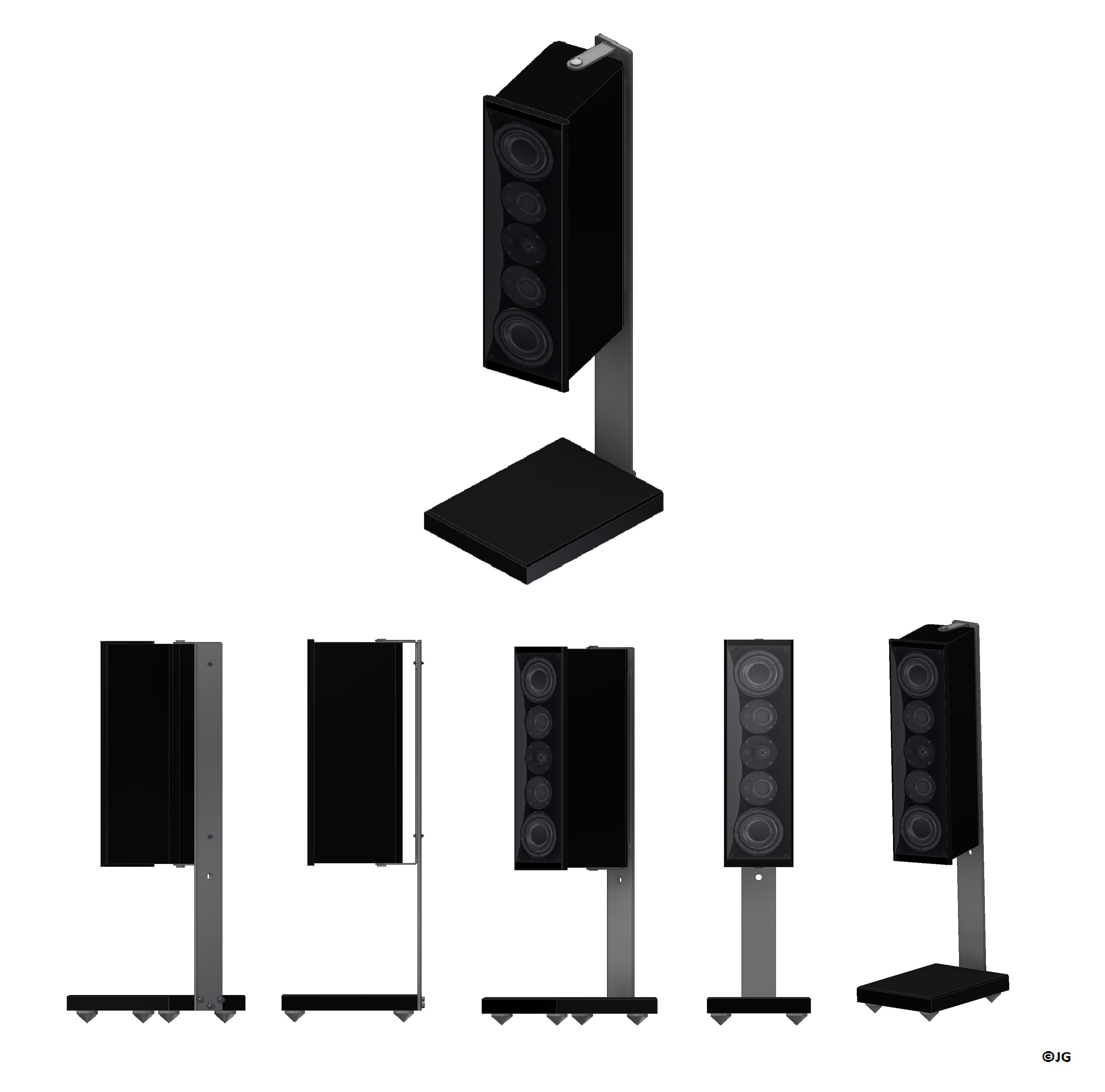

Ich hab gerade noch beim rumsuchen eine Idee bekommen.
Grundsätzlich finde ich bei den NuVero 70 die Wandhalterungen nicht schlecht! Insbesondere wegen der Bassreflexöffnung.
Wandhalterung bei mir geht ja direkt nicht, aber wieso nicht selber eine Art freistehende Wandhalterung bauen.
dieses Video hat mich auf die Idee/Denkanstoß gebracht gebracht, bzw. das Titelbild da die Ausführung ja doch anders ist ->
Ich schau mal ob ich eine dicke schöne und vor allem schwere Granitplatte (Nero Assuluto) auftreiben kann (30 x ~50 x 5-10).
Auf der rückseitigen Stirnseite dann 2 Gewindehülsen mit Fischer Mörtel einkleben.
Hier wird dann ein gebürstetes Edelstahlblech (5-10mm)angeschraubt und in späterer Boxenhöhe hieran dann der WH-7 Wandhalter mit der Box. Das ist dann freistehend und über den Wandhalter lässt sich die Box super schwenken.
Nur das Edelstahlblech muss so dick ausgeführt werden, dass es nicht nach vorne verbiegt oder anfängt zu schwingen (Art Galgen).

von Neurosis1984
Aso,
ich hab mich eben nach Feierabend mal kurz hin gesetzt und meinen Vorschlag für das Stativ auf Blatt/Rechner
gebracht:
Ist so die optimalste Lösung für mich und ich werd mal Material (Nero Assoluto Marmor, gebürstes Edelstahlblech, paar Schräubchen) anfragen und dann basteln
Hoffe es gefällt euch!
Re: Nubert NuVero 60 oder 70 für meinen Raum?
Verfasst: Di 12. Okt 2021, 20:08
von Dr. Bop
Dir muss es gefallen.
Verfasst: Di 12. Okt 2021, 21:35
von Neurosis1984
Dr. Bop hat geschrieben: Di 12. Okt 2021, 20:08
Na klar, sonst hätte ichs mir nicht so gebaut/konstruiert
Wollte noch bissel Lob einheimsen
