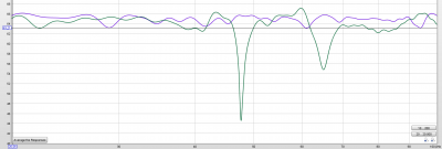

Ich habe heute nochmal gemessen, um zu zeigen, wie sich 2 gegen 1 subwoofer verhalten. Die Messung ist ohne smoothing.
Der dip bei einem sub sieht etwas schlimmer aus, als er war. Bei 1/6 Glättung waren schon +- 2dB drin. Aber bei 2 subs ist es nun quasi dasselbe ohne Glättung.
