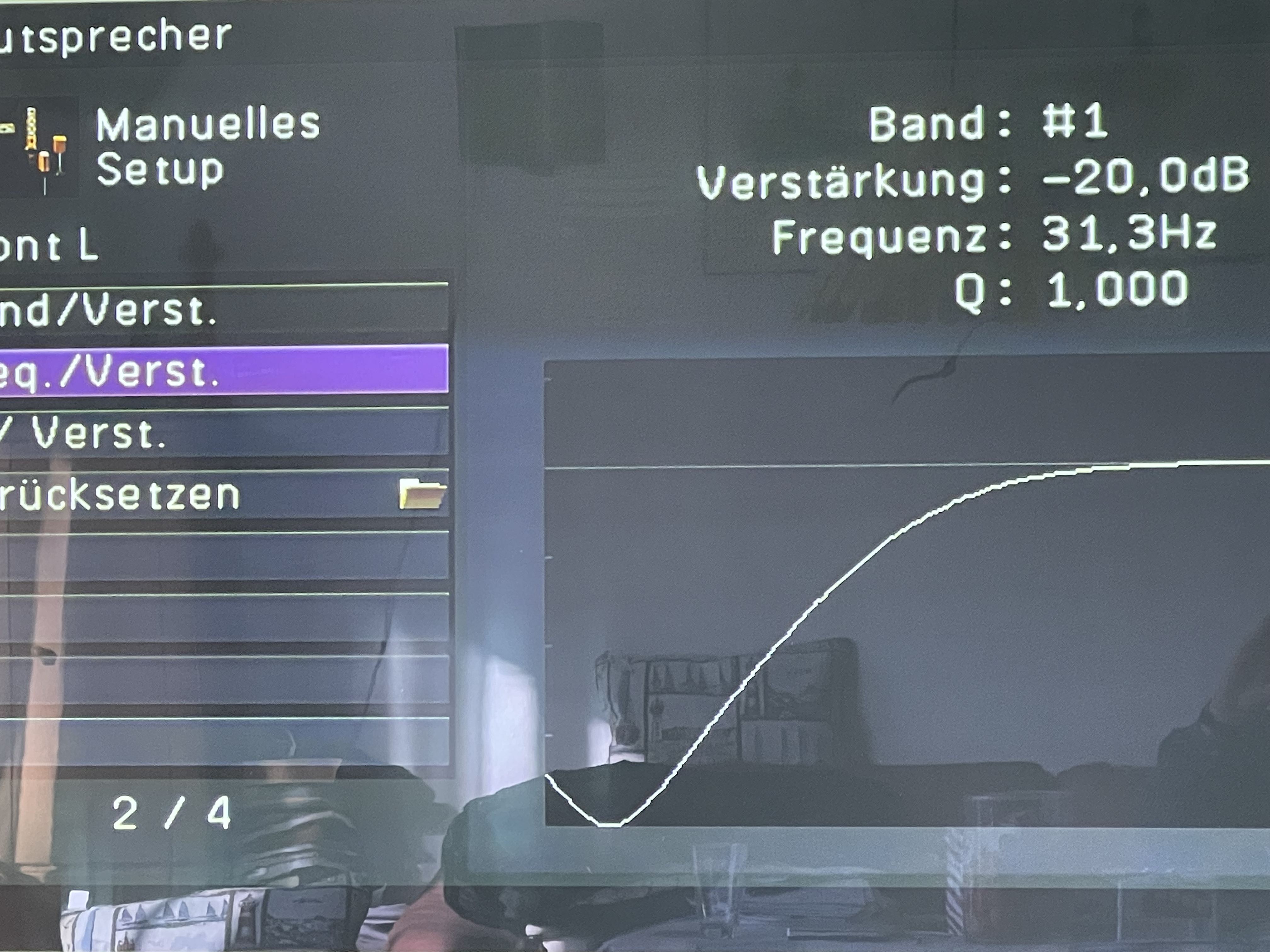

das ist ja verrückt, meine raummode liegt auch in dem bereich…
was genau muss ich jetzt im peq des yammi machen bzw. einstellen?
so in etwa?
hab' das bei den beiden fronts und beim sub gemacht, und die raummode ist deutlich (!) schwächer…
so in etwa?
