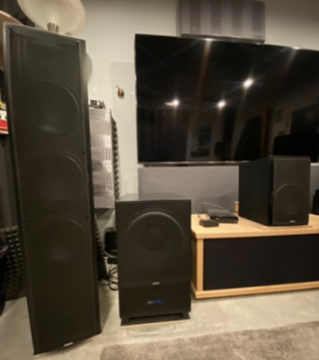

Habe mir selbst Gitter von der nuvero 140 und 60 montiert an meinen 683/383 .
Hat zusammen etwa 150€ gekostet und noch ca 2 Stunden Arbeit .

Nuvero 140 passt an nubox 683?
Was mustest du noch ändern?

Unten abschneiden, die Seiten etwas Kanten da die vero Gitter alle nur geschwungen sind und nicht gerade auslaufen wie die Nuline Gitter , dementsprechend auch die Stifte schräg stehen würden , und 4 der 8 Löcher neu bohren. An den Gehäuse selbst die alten Plastik muffennippelösendinger rausholen und dann aufbohren auf das Maß der Gummidinger wo die Stifte rein kommen . Allerdings habe ich viele Probebohrungen gemacht bevor ich es gewagt habe , am Ende war es ein metallbohrer HSS CO 05 den ich extra dafür angeschliffen habe wie einen Holzbohrer und linksdrehend gebohrt habe damit nichts ausfriemelt. Probebohrungen habe ich an einer vorher schwarzlackierten MDF Platte gemacht .

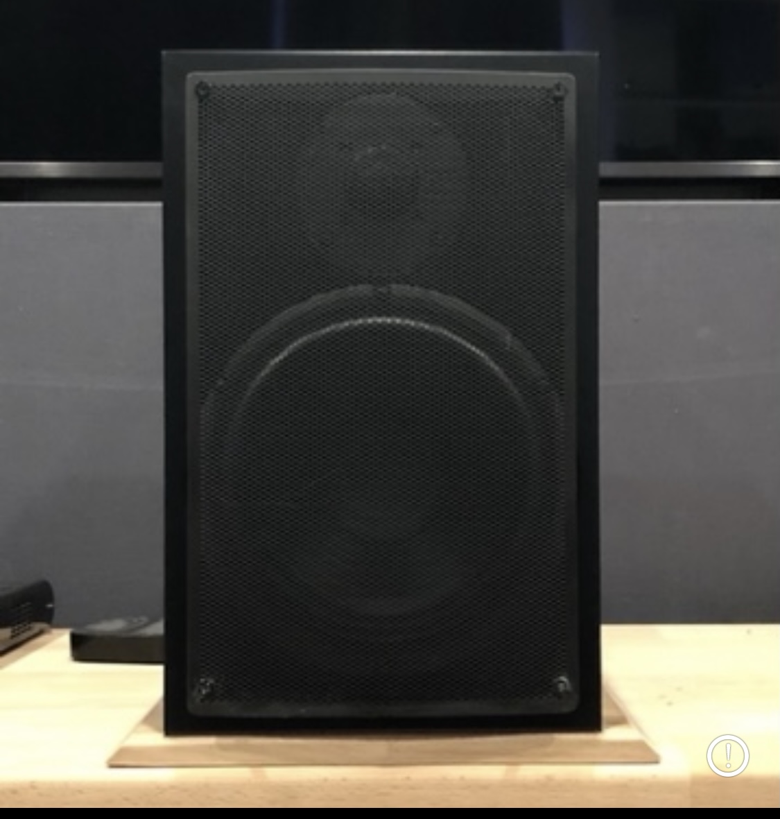

@Dylan, da gibts ja welche für die Nubox.
Jetzt nur noch große
Man wird wohl ums selber bauen oder umbauen nicht drum herum kommen.
Da die Nubox 683 auch in frage kommt, ist das Nuvero gitter eine echte alternative.
Vielen dank für den tip ✌

Ja, aber eben selber gebaut/hergestellt. Also nicht von Nubert.
