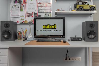

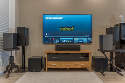

Als Verstärker müssen ganz unterschiedliche Geräte herhalten. Im Wohnzimmer kommt der im 5.2.4 Modus integrierte Denon AVR X5200W (mit 140 W @ 8 Ohm bei 0,08% Klirr), im Heimstudio ein recht alter AVR vom Typ Denon AVR-3802 mit 150 Watt @ 6 Ohm bei 0,7 % Klirr) und im Kinder- und Jugendzimmer ein neuwertiger Mini Stereo Amp vom Typ S.M.S.L. A0200 (mit 90 W @ 4 Ohm bei 0,003% Klirr) zum Einsatz. Die beiden Denon AVRs sowie der S.M.S.L. werden im Pure Stereo Modus ohne jegliche Equalizer Einstellungen betrieben. Wir wollen ja alles möglichst neutral vergleichen.

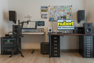

Für die Aufstellung im Wohnzimmer und im Heimstudio musste ich etwas tricksen, da ich für die beiden B-40 keine passenden Ständer so einfach frei rumliegen hatte. Die Lautsprecher wurden kurzerhand auf dem Klavier- und Keyboard-Hocker gehievt, um annähernd auf adäquater Höhe zu gelangen. Was im Wohnzimmer ganz gut gelang, war im Studio unweit schwieriger, da die nuJubis in deutlicher Höhe an der Wand gedübelt sind und auch der Abstand zur Wand bei ihnen recht gering ausfällt. Im Kinderzimmer alles kein Problem, die Platte dort ausreichend tief und der 1,8 m breite Schreibtisch lässt auch eine weite Aufstellung zwischen dem PC zu. Auch vom davor befindlichen Bett aus, bleibt eine schöne Breite zum Musikhören.

Unser Wohn-Esszimmer ist etwa 10 m lang und 4 m breit. Der Raum ist zwar wenig bedämpft, im Hörbereich noch mit Teppich ausgelegt, der Nachhall ist dennoch erfreulich kurz. Die beiden B-40 sind im gleichen Abstand zueinander aufgestellt wie die 60er nuVero. Das sind 2,5 m in der Breite bei einem Abstand von etwa 2,80m Hörposition. Das ergibt ein fast gleichschenkliges Dreieck und somit gute Voraussetzungen für eine schöne räumliche Bühne. Die nuVero 60 meistert wie zu erwarten alle Testsongs mit einer souveränen Art und Weise und kann in allen Disziplinen für mich überzeugen. Nun ist die B-40 dran. Nachdem die nuBoxx eingemessen und im Pegel angepasst sind, geht’s zur Sache. In Sachen Tiefgang bin ich schwer beindruckt, Die Einmessung mit REW hatten die 41 Hz untere Grenzfrequenz ja bereits bestätigt, umso erstaunlicher aber, dass die Box trotz ihres geringen Volumens dies auch bis zur hohen Lautstärke mal ganz locker und flockig hinbekommt. Klingt sehr erwachsen die B-40 und der Unterschied von 5 Hz zu der unteren Grenzfrequenz von 36 Hz der nuVero fallen bei vielen Musikstücken im direkten A-B Vergleich eher seltener auf. Der Hochtonbereich klingt bei der nuBoxx erstaunlich seidig und doch klar. Lediglich bei Stücken, die eine große Bühne erzeugen, gelingt es der nuBoxx nicht, die Instrumente und Stimmen so deutlich von einander zu trennen und in den Raum an unterschiedlichen Orten zu platzieren, wie die nuVero es vermag. Nicht dass die B-40 eindimensional oder zu frontal spielen würde, aber die 60er ist hier in Bezug auf Räumlichkeit noch mal eine Klasse besser unterwegs. Auch der Mittenbereich gefällt mir bei der nuVero mit ihrem BMR-Treiber ebenfalls etwas besser. Klar, die nuVero ist ja auch 3 x so teuer, dennoch sind die Unterschiede nicht so groß und man könnte sich durchaus fragen, ob sich der hohe Mehrpreis immer rechnen würde. Im Mehrkanalbetrieb sieht die Sache nämlich schon ganz anders aus. Sobald die Subs und die anderen Lautsprecher bei Kinofilmen im 5.2.4 Betrieb mitspielen, ist im Blindvergleich kaum auszumachen, ob aktuell die nuBoxx oder die nuVero die Frontkanäle beschallen. Respekt, das hätte ich so nicht gedacht!

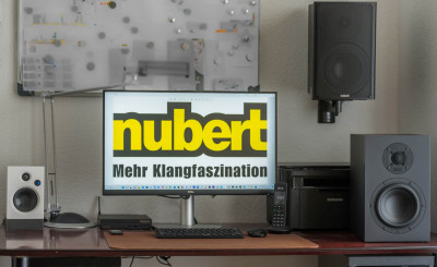

Das Heimstudio ist so eine Mischung aus Musikraum, Home-Office und Gästezimmer. Der Raum ist rechteckig und etwa 14 m² groß. Die nuJubilee 35 sind aufgrund ihrer Befestigung an der Wandhalterung und somit der geringen Wandnähe recht stark im Bass entzerrt, um sauber und neutral zu klingen. Die B-40 stehen weiter unten und auch weiter von der Wand weg und müssen per REW nur geringfügig im Bass entzerrt werden. Die 35er wird mit einem ATM-35 Modul betrieben, welches ihr hilft, die ursprüngliche Grenzfrequenz von 53 auf 41 Hz zu erweitern. Witzigerweise ist der Tiefgang der 35er mit ATM somit identisch mit der B-40. Auch bei der Nennbelastbarkeit stehen sich 150W der 35er mit 160W der B-40 fast gleich gegenüber. Das klingt nach einem Kopf an Kopf Rennen. Die Frequenzerweiterung der 35er wird jedoch mit einer stark reduzierten Belastbarkeit erkauft. Das ist im Studio bei normalen Zimmerlautstärken überhaupt kein Problem, jedoch wenn wir Partypegel fahren möchten, hat die 35er keine Chance. Die B-40 bläst die nuJubilee weg! Dort wo die 35er im A-B Vergleich mit extremen Chassis Auslenkungen arbeiten muss, scheint die B-40 erst knapp über Leerlaufdrehzahl zu fahren. Man merkt, dass der Longstroke Tieftöner richtig viele Reserven hat und zumindest mit dem Denon Amp nie zum Limit zu bringen ist. Insgesamt kommt mir der Bassbereich der B-40 etwas knackiger und leicht punchiger vor. Mittelton- und Hochtonbereich wiederum verhalten sich sehr ähnlich. Im Blindvergleich ist der Unterschied manchmal so knapp, dass einem nicht ganz klar ist, welcher Boxentyp gerade läuft. Der Preisleistungssieger ist für mich dennoch hier die B-40. Zwar waren die nuJubilees vor über 10 Jahren mehr als 100 € billiger, aber es kommen ja noch weitere 249 € für das ATM-Modul hinzu, damit die 35er vom Tiefgang ebenfalls zu einem Vollbereichslautsprecher antreten kann. In Sachen Belastbarkeit und Pegel zieht sie aber gegen die B-40 den Kürzeren. Fairerweise muss man sagen, die nuJubilee 35 ist und bleibt für mich ein großartiger Regallautsprecher den ich so schnell nicht hergeben werde und der mir sicherlich noch einige Jahre viel Freude bereiten wird!

Das Kinder- und Jugendzimmer ist etwa 12 m² groß, ist L-förmig und hat noch eine leichte Dachschräge inbegriffen. Der Raum ist nicht bedämpft, jedoch durch das viele Geraffels unseres Sohns dann letztlich akustisch in doch ganz guter Verfassung. Die Lautsprecher stehen auf dem langen Schreibtisch sehr weit auseinander, jedoch aufgrund der nicht unerheblichen Tiefe der Boxen recht nah zur Wand. Das klingt vorm PC sitzend zunächst ganz gruselig und mag gar nicht gefallen. Erst mit der REW Messung wird einem bewusst, wie stark die B-40 entzerrt werden muss, um zu gefallen. Sobald die Korrekturparameter im Equalizer Apo importiert sind, glaubt man seinen Ohren nicht zu trauen. Die nuBoxx klingt völlig klar und auf einmal richtig gut! Kein Vergleich zu vorher. Der S.M.S.L. Amp ist zwar keine Powerkiste, schafft aber auch bei der B-40 ordentlich Pegel oberhalb Zimmerlautstärke zu erzielen. Fokus beim PC sind Musik Streamingdienste à la YouTube, Amazon Music und diverse Action und Simulationsspiele meines Sohnes. Machen wir's kurz, als PC-Lautsprecher im Kinderzimmer scheinen sie dem einen oder anderen etwas überdimensioniert zu sein, sind sie aber nicht, die nuBoxx macht hier richtig gute Dienste. Ein Subwoofer wäre zwar laut meinem Sohn für so manche Explosionsszenen manchmal wünschenswert, den Eltern zu Liebe geht’s aber auch ohne… 😉
