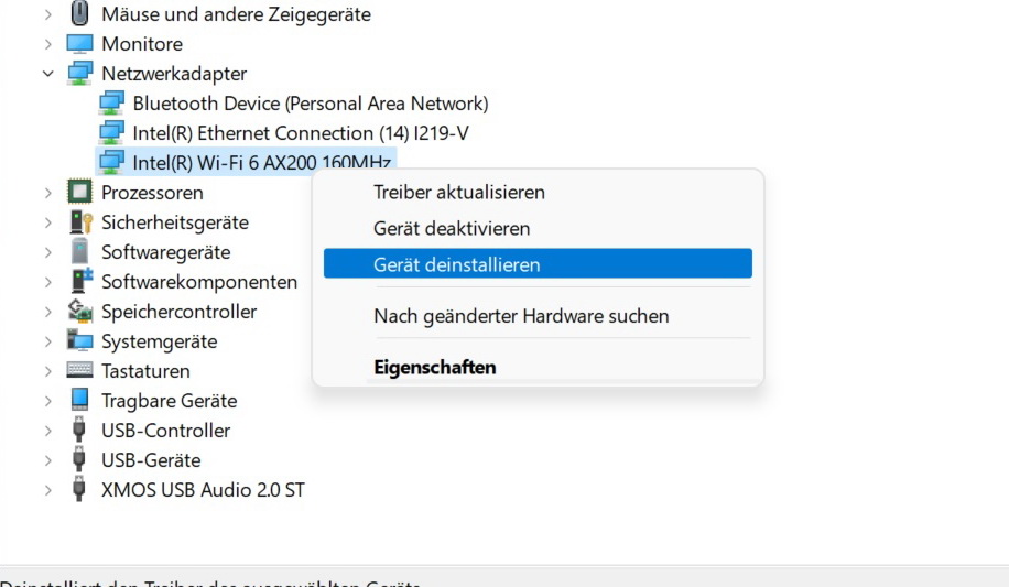

Wete hat geschrieben: Fr 12. Aug 2022, 17:42 Wenn das dann nicht geht, dann ist im Gerät ein lokaler, nicht erreichbarer DNS-Server eingetragen, so dass keine Domains zu IPs aufgelöst werden können.
