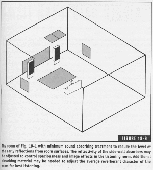

Aus dem "Master Handbook of ACOUSTICS" von F. Alton Everest:
Wenig, aber "kleinflächig starke und symmetrische" Raumdämpfung, zur Beibehaltung eines angenehmen akustischen Raumklimas; - und trotzdem Verringerung der "direktesten" ersten Reflexionen.

G. Nubert hat geschrieben:Ein Beispiel für einen Raum mit "optimal luftigem" Klang, (wenn "der Rest" der Raumakustik ebenfalls angenehm ist).
(Nicht als Tonstudio-Einrichtung; - aber für`s "Leben mit Musik".)
Das ist ja mal interessant. Ich gehe mal davon aus, dass alle Dämpfungselemente mittig zwischen Hörer und Boxen positioniert sein sollten (Einfallswinkel=Ausfallswinkel)? Sind Blumen auch "kleinflächig starke" Dämpfungselemente? Ich erinnere mich da noch an den Thread mit dem Weihnachtsbaum...
Etwas überrascht hat mich allerdings die Dämpfung hinter den Boxen. Dort hätte ich nun eher weniger Probleme erwartet. Eher noch hinter dem Hörer (je nach Abstand zur Rückwand halt)...
