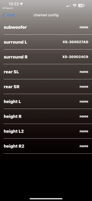

derAnti hat geschrieben: Sa 31. Dez 2022, 12:33 Danke Mal für die Inputs...
Passiv ist denke ich kein Thema mehr....vl. im stereo Betrieb noch.....
Wie erwähnt gibt der Raum kein vernünftiges 5.1 her.... Somit lieber Back to Basic....
der Fokus bleibt auf Stereo + starke soundbar.....
Dann erspar ich mir auch den SUB...der auch nicht optimal zu integrieren ist.
Also nochmal zu meinem Verständnis....
Die xs7500 kann ich mit weiteren Front LS auch wirklich erweitern,die xs8500 nicht.
Hätte da aber das Sprachverständlichkeits Thema das die 8500 nicht hat.
Kann ich den prinzipiell Front LS also stereo nupro...mit der 8500 koppeln auch wenn diese nicht die bühne vorne verbreitern? :eusa-think: :eusa-think:
Oder kann ich nur rear "Effekt" LS oder die kommende xs2000 zw. Atmos koppeln ??
Ist Atmos ohne Effekt LS also nur mit der 8500 überhaupt abbildbar ?
Ws. Nur zum Teil oder?
Man kann mit der XS-8500 erst Mal alle XS NuPro koppeln egal welche und sie dann eben den Channels zuordnen.
Wie man sieht kann man KEINE Zuordnung auf Rechts/Links machen d.h. Keine Erweiterung der Bühne.
