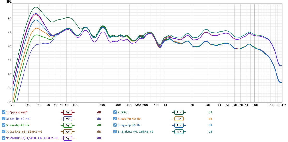

So, ich habe mal ein bisschen rumgemessen.
Anfangs habe ich eine Messung mit neutralen Einstellungen durchgeführt, dann mal die X Room Calibration ausprobiert, und dann noch mit dem sys-hp und dem 5-Band-EQ rumprobiert. In der Legende der Grafik sind die Abweichungen von neutral notiert.
Einen Fehler habe ich in den Beschriftungen: Lila ist eigentlich mit 3,5 kHz +3.
Die XRC klatscht ja nur noch mehr Bass drauf 8O
Hier mal der Versuch eines möglichst geraden Frequenzverlaufs im Vergleich zu neutral.

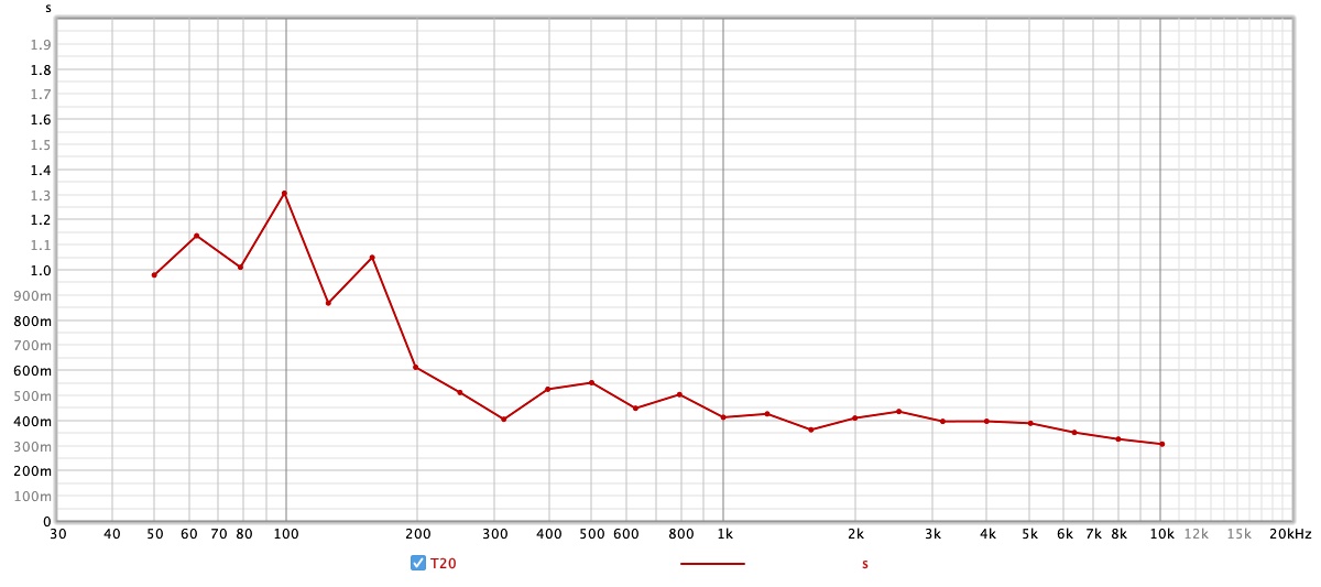

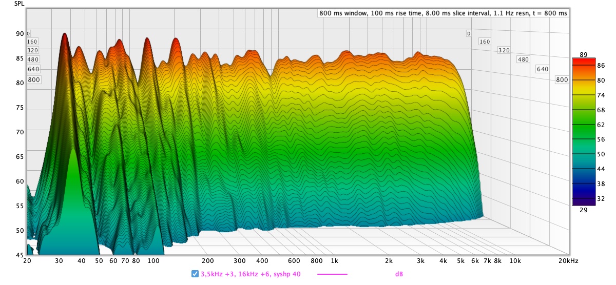

Und mit den Einstellungen des "geraden" Frequenzverlaufs noch Waterfall und RT60.

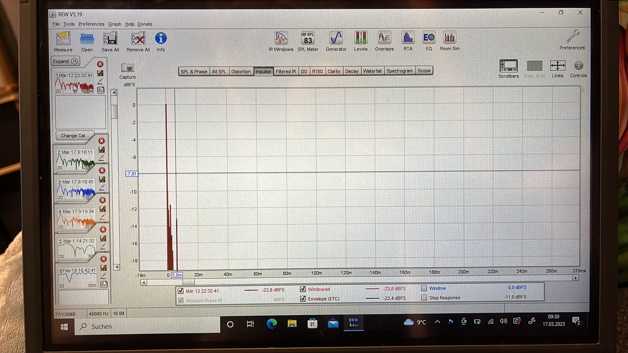

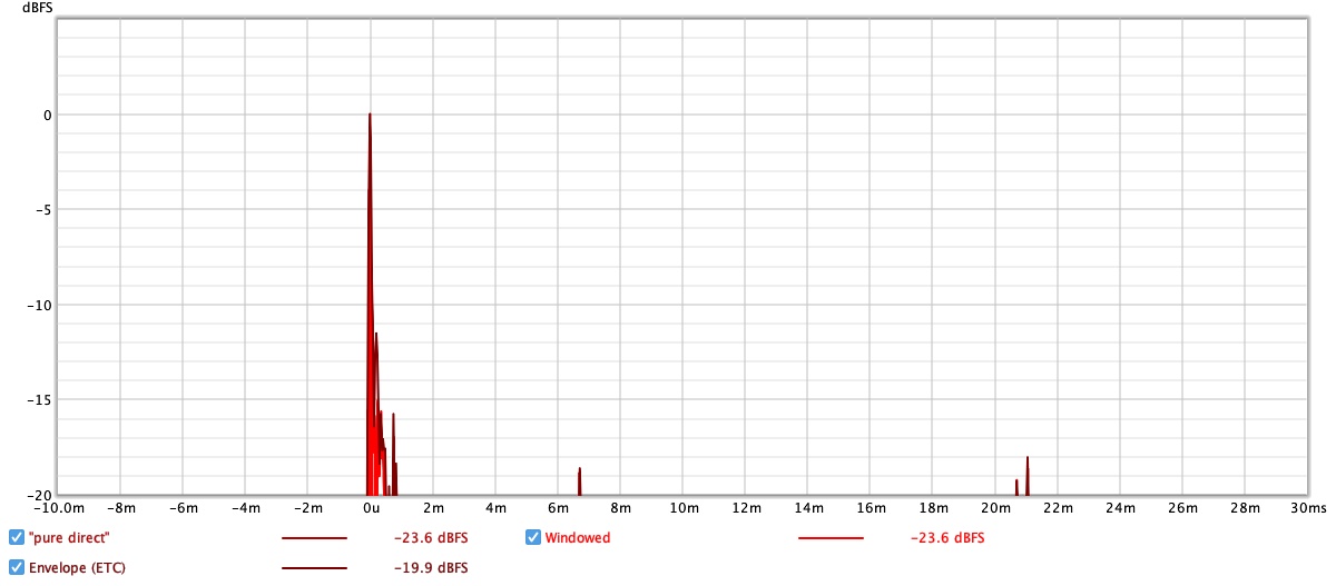

Als Bonus noch die Impulsgrafik der neutralen Einstellung.

könnte mir vorstellen, dass sich das schon ziemlich gut anhört ... 8) ... erzähl' uns halt deine Eindrücke
ich würde vielleicht noch bei 60Hz um 2 oder 3dB anheben, und bei 3,5 und 16kHz nur etwa halb so stark anheben, damit der Frequenzgang von links nach rechts leicht abfällt, Geschmackssache, da kannst du noch probieren, und die passendste Hochpasseinstellung hängt auch davon ab, was du am meisten hörst, für Filmgerumpel vielleicht etwas mehr Grollen zulassen, für Musik vielleicht noch etwas Druck rausnehmen

Stell die impulsgrafik mal so ein:

Impulsdiagramm auf der X Achse bitte bis 30ms, und die Y Achse bis - 20db einstellen.
Erstmal interessieren nur die die frühen Reflexionen, alles darüber wird vom Gehirn mehr und mehr als Echo bewertet

Indianer hat geschrieben: Mo 27. Mär 2023, 19:41ich würde vielleicht noch bei 60Hz um 2 oder 3dB anheben, und bei 3,5 und 16kHz nur etwa halb so stark anheben, damit der Frequenzgang von links nach rechts leicht abfällt
Ich dachte mir, dass man jetzt gut mit den Mid/High- und Bass-Reglern arbeiten kann!? Ich werde mal ein bisschen rumprobieren.
Christian_B hat geschrieben: Mo 27. Mär 2023, 21:05 Impulsdiagramm auf der X Achse bitte bis 30ms, und die Y Achse bis - 20db einstellen.
Ich habe die Grafik oben ersetzt. Jetzt besser? Wie interpretiere ich das Impulsdiagramm?

0rbit hat geschrieben: Mo 27. Mär 2023, 21:56 Wie interpretiere ich das Impulsdiagramm?
es sagt dir, ob du relevante Reflexionen hast, und wie verzögert sie am Hörplatz ankommen
alles unter -20dB ist irrelevant, da bist du nah dran, also alles ok, kein Handlungsbedarf
aber nur als Beispiel:
wenn die Impulsantwort bei 6,7ms (Millisekunden) wesentlich lauter wäre, würde man sich fragen wo sie her kommt, sie "läuft" 343*6,7/1000= 2,3m länger durch den Raum als der Direktschall ... also sucht, misst und rechnet man, welche Reflexion das sein könnte, und macht dann vielleicht dort einen Absorber über den Spiegelpunkt

Also der Frequenzgang am Hörplatz scheint nach etwas Justierung mit dem ampX nicht schlecht zu sein, der Nachhall oberhalb von 200 Hz geht auch in Ordnung und bei den Reflexionen gibt es auch keinen Handlungsbedarf. Sehe ich das richtig?
Die einzige (bzw. wichtigste) Baustelle wäre der Nachhall unterhalb von 200 Hz? Die beste Maßnahme wäre also mir ein paar Eckabsorber hinzustellen?

0rbit hat geschrieben: Di 28. Mär 2023, 07:26 Also der Frequenzgang am Hörplatz scheint nach etwas Justierung mit dem ampX nicht schlecht zu sein, der Nachhall oberhalb von 200 Hz geht auch in Ordnung und bei den Reflexionen gibt es auch keinen Handlungsbedarf. Sehe ich das richtig?
Es muss sich für Dich gut anhören, die Messungen sind immer nur Indikationen. Oftmals hört es sich erstaunlich gut an, auch wenn die Messungen eigentlich etwas anderes aussagen würden.
Für die Reflexionen am Besten nochmal mit Mikro zur Decke und 90° File messen, aber ich gehe auch davon aus, dass Du keinen Handlungsbedarf bei den Erstreflexionen mehr hast.
Nachhall unter 200hz könntest Du versuchen mit Absorbern anzugehen. Dafür brauchst Du Fläche mit geringem Strömungswiederstand, denke bis ca. 60Hz könnte es verbessert werden.
Muss aber nicht zwingend, kommt auf Deinen Eindruck an. Dynamische Musikimpulse sind etwas anderes, als Messimpulse. Es kann sehr gut sein, dass sich die Nachhallzeit im Bass gar nicht so stark bemerkbar macht.

Der Bass kommt mir schon etwas schwammig vor. Ich werde mal mit Kopfhörern vergleichen.
