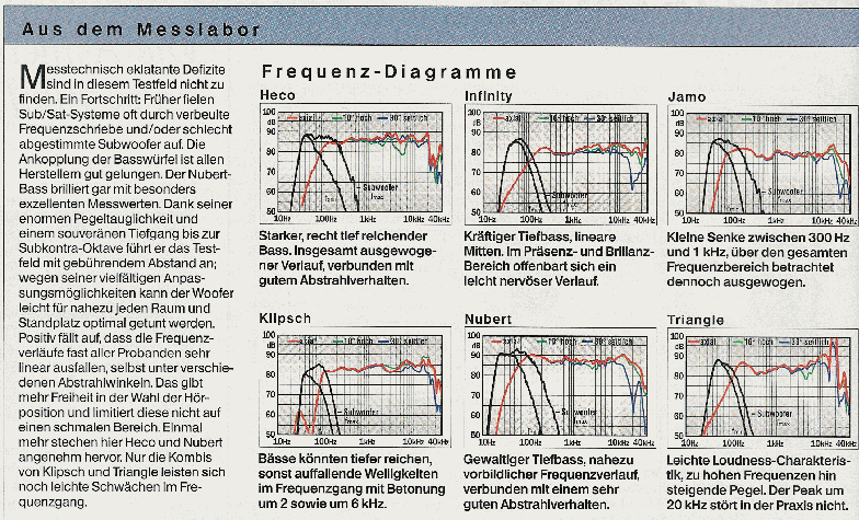

Vor ein paar Jahren hatte ich mal 2 JBL Control 5 zur Ausleihe.
Die waren gar nicht billig. Aber im Klang so übel, dass ich das fast nicht glauben wollte.
Bei einem Besuch in Schw. Gmünd habe ich Herrn Nubert, den ich schon lange kenne, gebeten, eine Vergleichsmessung mit der zu machen.
Zuerst dachte er, die JBL müsse kaputt sein, Kurzschluss über der Bassspule oder so. Aber die zweite Box war fast genauso.
Die Messungen hier mit ImageShack ins web gestellt:
http://img34.exs.cx/img34/9114/Control5undNubi.png
Wir haben eine aufgemacht. Ich glaube das war das ein Plastik-Gehäuse von ungefähr der Größe einer nuBox 360. Aber fast ohne Technik drin und innen mit viel zu langem, zusammengeschnürten Klingeldraht verkabelt. Sowas als Monitor zu empfehlen... Grrrr. Jedenfalls war es 1997 so. Vielleicht möglich, dass es inzwischen bessere Nachfolger gibt.
Im Vergleich zu den zwei nubis (nubox 360 + nuwave 3), zu einer Canton und einer Magnat hat sie schlimm ausgesehen. Herr Nubert hat dann noch die trötigen Mitten mit einem parametrischen Equalizer geglättet. Dann war sie ganz anständig, hatte aber immernoch Kastenklang.
Eine Hörsession im Laden mit so 10 anderen Fabrikaten gemacht. Die JBL war so 2 bis 3 dB lauter als die anderen, war aber schlechter. Sie hatte furchtbare Mitten, klingt quetschig und hohl. Der Bass war von der Stärke so wie bei den anderen LS.
Herr Nubert hat mir eine Hand voll Messungen mitgegeben.
Ich habe auch die viel kleinere Control 1 schon ein paar mal gehört. Als die ganz neu rausgekommen ist war die auch übel. Dann gab es aber Nachfolger, die man an den Buchstaben Control 1C und D erkennen kann. Die sind besser aber sehr hell.
Gruß, Jörg.
Gruß, Jörg.

Bei der grafik von dem test der control 5 fehlt ja gerade der wichtige bassbereich unter 200hz... fehlt für mich also mit eine der wichtigsten infos.
Erstmal, die monitore können bzw. dürfen normal gute lautsprecher sein, die einen relativ ausgeglichenen frequenzgang obenrum besitzen. Gerade auch, was mitten und höhen angeht, denn da sind viele kleine boxen übel (wie meine alten grundig).
Selbstverständlich sollte/muss der bassbereich schön knackig, so tief wie möglich und ruhig auch etwas überbetont sein. Was er keinesfalls sein darf, ist schlechter als jede andere normale hifibox, was eben bei den nuline 80 (bzw. auch nuline 30) der fall ist! Das ist bei diesen boxen so krass, dass ich diese nicht einmal zum musikhören benutzen würde! mag sein, dass die nuline einen linearen frequenzgang haben, aber letztendlich entscheidet das ohr, und wenn eine box sehr mager untenrum klingt, dann fehlt das grundfundament für jede art von musik. Ist einfach so. Obenrum klingen die nuline natürlich gigantisch, was aber nicht ausreicht ohne fundament.
Zurück zu den monitoren. Die monitore möchte ich in meinem keller zum mixen benutzen, nicht für unterwegs! meine jetzigen sind einfach alte teile, da tun einem die mitten in den ohren weh und wenn dann noch gesang o.ä. zu hören ist, sind die lautstärkeunterschiede im frequenzgang deutlichst negativ wahrzunehmen. Also wenn ihr mir sagen könnt, ob die nubox 380 sich im bassbereich einfach normal bassig anhört, wie jede andere "normale" hifibox auch, und nicht mager, wie die nuline 30 (oder 80) dann reicht mir das eigendlich schon... kann sie mir ja bestellen, testen und ggf. zurückschicken oder?
