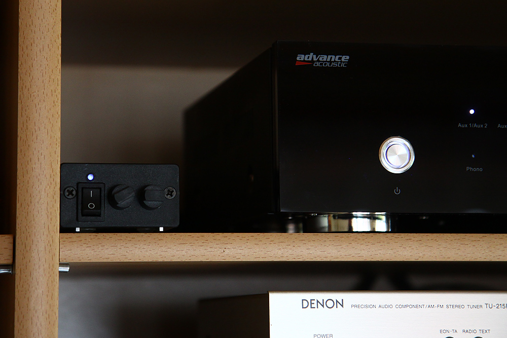

von lalamichel
So, Operation gelungen, Patient lebt noch
Allerdings muss ich sagen das die LED etwas dunkel ist, sollte ich es mal mit 12 Kohm Wiederständen anstatt der 22Kohm versuchen ?
Die hab ich noch da, auf dem Bild täuscht die Helligkeit etwas.
mfg Michael

lalamichel hat geschrieben:So, Operation gelungen, Patient lebt...
lalamichel hat geschrieben:Allerdings muss ich sagen das die LED etwas dunkel ist...
So ist das halt mit dem Geschmack.
Früher wurde meistens "gewettert", dass ne blaue LED nicht zu hell sein darf. Recht haben sie.
Schau dir das erstmal ne Weile an, gerade im abgedunkelten Heimkino.
Ansonsten...
lalamichel hat geschrieben:...mit 12 Kohm Wiederständen anstatt der 22Kohm versuchen ?
Kannst du das natürlich

von lalamichel
Ja, ich werds mir erstmal ein paar Tage ansehen, aber das Bild täuscht ziemlich.
Auf dem Bild wirkt sie so hell wie die LED vom AA, ist in wirklichkeit aber nicht mal halb so hell, na mal sehen, umlöten kann ich ja immernoch
Danke nochmal für die Hilfe.

von lalamichel
Da ich heute Nachmittag Langeweile hatte hab ich mal die Wiederstände gegen die mit 12Kohm getauscht.
Ergebnis ist sehr befriedigend, jetzt sieht es real so aus wie auf dem Bild oben
