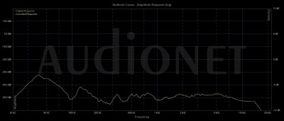

Habe gerade einmal die erste Messung gemacht (Stereo 48 KHz). Irgendetwas scheint aber mit dem Mikrofon nicht in Ordnung zu sein. Um in den roten Bereich zu kommen müsste ich den CA auf -10 stellen. Da fliegen mir aber schon die Lautsprecher um die Ohren. Bei -30 muss ich mir schon fast die Ohren zuhalten weil es sonst weh tut. Musik könnte ich in der Lautstärke jedenfalls nur sehr kurz ertragen. Vielleicht brauche ich ein anderes Mikrofon oder irgendetwas stimmt mit den Einstellungen noch nicht.djbergwerk hat geschrieben:OK, CARMA braucht man nicht installieren. Das heruntergeladene zip-Archiv an gewünschter Stelle/Ordner entpacken und das Programm über die CARMA.exe starten. Genauso gut kann man sich aber auch eine Verknüpfung auf dem Desktop legen und CARMA so starten (Rechtsklick auf die entpackte CARMA.exe, "senden an", "Desktop (Verknüpfung erstellen)" )

Obwohl er einen Fehler gemeldet hat, hat er etwas gemessen, was ich einfach einmal angehängt habe.
Vielleich kannst du mir noch sagen, ob das tatsächlich so laut sein muss.

Na ja, eigentlich sieht es zumindestens nicht nach Bassmangel aus
Überhaupt sieht die Messung nicht schlecht aus, von Frequenzgang her; eben etwas leise...
Hast du die Mikrofon Empfindlichkeit am Laptop auf 100 stehen?

Ja, habe ich. Allerings ist das Mikrofon eh etwas komisch. Es hat weder an meinem HTPC, noch an meinem Laptop funktioniert. Mit einem 2. Laptop ging es dann.djbergwerk hat geschrieben:Na ja, eigentlich sieht es zumindestens nicht nach Bassmangel aus
Heute Nachmittag könnte ich es auch einmal mit -20 versuchen. Hoffe nur, dass die Lautsprecher das mitmachen. Wenn ich meinen AVR einmesse ist es jedoch lang nicht so laut.
Mir ist gestern allerdings aufgefallen, dass ich bei meinen Tests (vom 1. Beitrag hier in dem Thema) einen Fehler gemacht habe. Wenn ich den CA als Endstufe verwende sind die Klangregler troztdem aktiv. Der AVR hatte somit neben der eigene Bassverstärkung die des CA zusätzlich. Alleine der Bass des AVR ist nicht mehr so viel kräftiger, als der des CA.
Problematisch an der Konstellation Denon 1507 als Vorstufe und CA als Endstufe ist nur, dass der Denon keine Pre Outs hat und daher "nur" über Spannungsreduzierer angeschlossen ist. Ich habe dabei irgendwie das Gefühl, dass das nicht sehr sauber klingt.
Zum Messergebnis:
Als ich den Plot gesehen habe, dachte ich auch, dass relativ niedrige Frequenzen messbar sind. Deine Aussage bestätigt aber auch ein wenig meinen Eindruck, dass der Bass technisch möglich ist (mit CA und Canton), man nur relativ hohe Lautstärken braucht. Und genau das war ja mein EIngangsproblem. Ich würde gerne bei geringeren Lautstärken bei mancher Musik etwas Bass dazu geben können (und genau das geht wegen des schmalen Verstellbereichs nicht).
Was kann man an dem Plot noch erkennen?

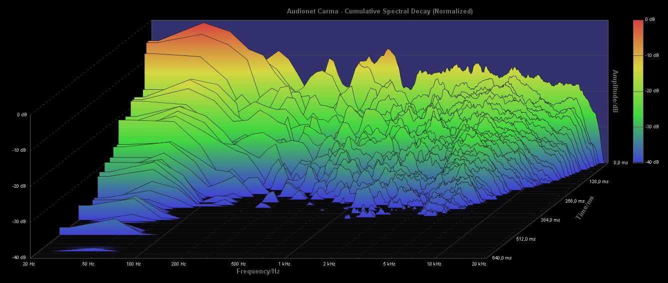

Hey, ich würde sagen, dass es bei dir sehr hallig ist. Der Nachhall im Hochtonbereich ist schon sehr stark und konstant über 250ms.baron-tigger hat geschrieben:Was kann man an dem Plot noch erkennen?
Hier kann mehr Diffusion bzw. Dämmung zu einer deutlichen Klangverbesserung führen.

Auf was muss man bei so einem Plot eigentlich achten. Wie erkennt man den starken Nachhall im Hochtonbereich?
Wie liest man sonst so einen Plot? Eine Anleitung oder was optimal ist und wie man das erreicht (bzw. in die Richtung geht) gibt es wohl nicht oder?

Im Wasserfalldiagramm hast du wie gesagt, konstant Nachhallzeiten von über 250ms. Mein Plot bspw. sieht so aus:baron-tigger hat geschrieben:Wie erkennt man den starken Nachhall im Hochtonbereich?
Das Zimmer ist nur 12m² groß und sehr stark bedämmt, es befinden sich darin 13 Absorberplatten von Basotect (100x50x7cm) und 4 Eckabssorber (100x42x42cm).
Für die verschiedenen Bereiche(Bass, Hochton) gibt es grobe Richtwerte, wie hoch die Nachhallzeiten sein sollten.
Bei mir ist raumbedingt der Nachhall im Bass relativ stark, aber zum Glück noch in Grenzen.

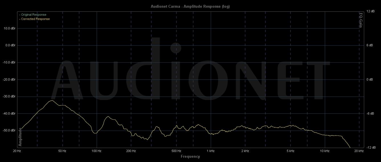

Das du bei ca. 90 u. 300Hz eine kleine Auslöschung hast und bei ca. 40 u. 120Hz eine Überhöhung.baron-tigger hat geschrieben:
Wie standen denn die Klangregler bei der Messung? Weil Highender jetzt hingehen würden um diese Überhöhungen zu "killen", aber das wollen "wir" ja nicht
An den Auslöschungen kann man eigentlich nicht viel machen, Laputsprecherposition, Hörpaltzwahl verscheiben usw. jedoch kenne ich da keine technischen Lösungen für. Selbst ein EQ wäre hier nutzlos, weil egal wie laut der Pegel in diesen Bereichen ist, die Auslöschung (wenn Raumakustik-bedingt) trotzdem stattfindet.
Die Auslöschung/-en sind aber auch nicht so tragisch finde ich, denn sie sind auf Achse gesehen, nicht leiser als der Rest des Frequenzgangs!
Den Pegeabfall ab ca. 14kHz ist zu vernachlässigen, das habe ich oft bei CARMA Messungen gesehen. Woran das letzendlich liegt weiß ich selbst nicht.
Wie auch immer, das ist ja nur eine Hobby-Messung! Der grund Charakter der Wiedergabe in deinen Räumlichkeiten lässt sich dennoch gut erkennen, nur schaut man hier eben nicht mit Argus Augen auf jeden kleinen Buckel.
Würde der Pegel zumindest stimmen! So weiß ich nicht ob das Wasserfalldiagramm aussagekräftig genug ist!
Du kannst es ja mal lauter versuchen, aber bitte ohne die Boxen zu zerstören. Langsam ran tasten eben!
Die Klangregler kannste ja mal auf 0 stellen, dann bekommen die auch nicht so viel ab!
