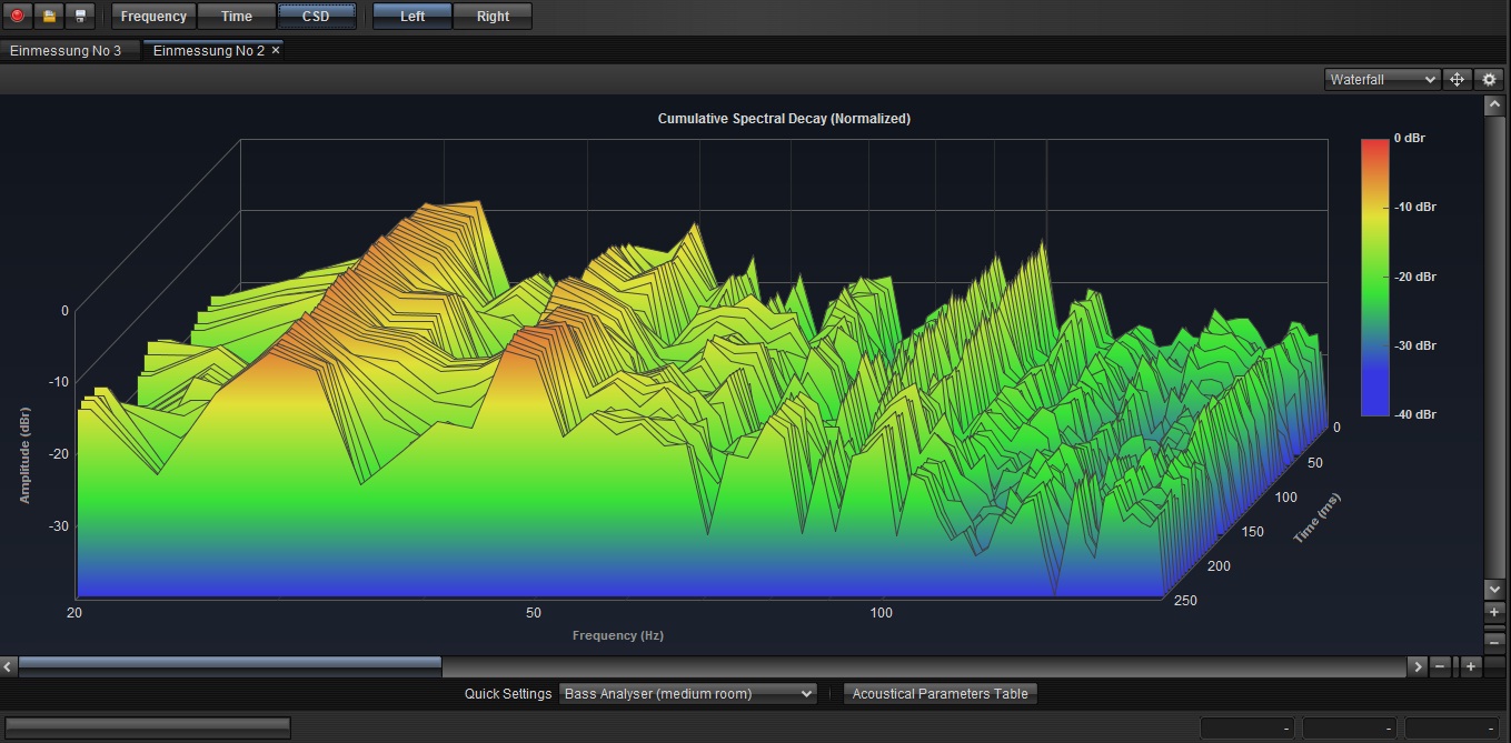

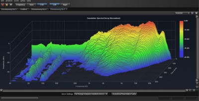

Die Täler die und Berge sind Modenausprägungen in Form von Senken und Überhöhungen.
Das Resultat der wandnahen Aufstellung.

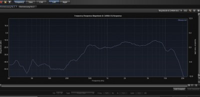

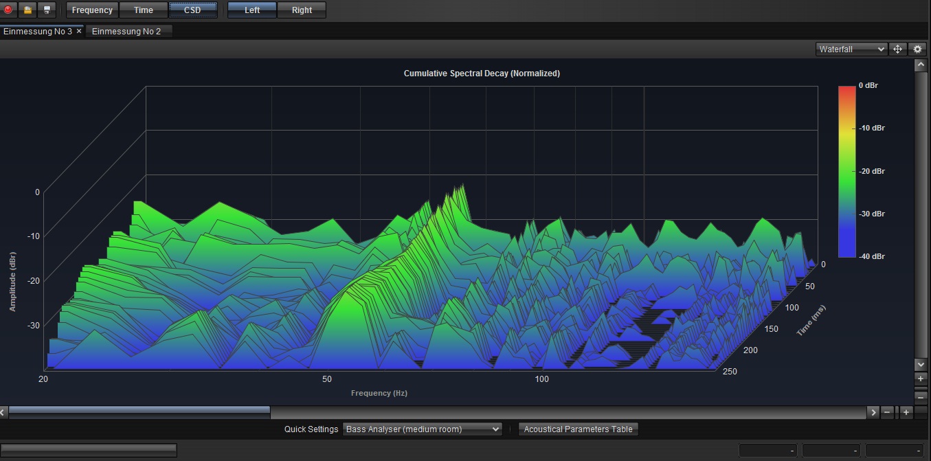

Re: Wohnraum für nuLine 284 mit ordentlichem (Kick)Bass
Halli Hallo
@Mysterion: ich habe die Messung gemacht, nachdem ich die LS etwas von der Wand weg gestellt und etwas mehr zur Hörzone geneigt habe. Vom Hochtöner aus gesehen stehen sie 82 cm zur Rückwand und 82 cm zur Seitenwand weg.
Ich habe jetzt mal Charma installiert und damit gemessen.
So wirklich viel kann ich daraus nicht ableiten, weil ich die Zusammenhänge alle irgendwie nicht so recht verstehe.
Vielleicht kann mir von euch jmd sagen, was mir die Messergebnisse sagen sollen
Danke und Grüße
Tille
Danke und Grüße
Tille

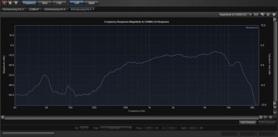

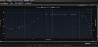

hier nochmal eine weitere Messung,
diesmal war die Messung etwas lauter ??!?
Ich weiß nicht wo ich welche Messung gemacht hab. Muss das Mikrofon an der Hörposition sein? und wo muss der Laptop stehen, wenn dieser (Sinus?)-Ton kommt?!
Rechts und links sehen die Kurven übrigens schon etwas unterschiedlich aus.
Danke und Grüße
Tille
Danke und Grüße
Tille

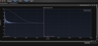

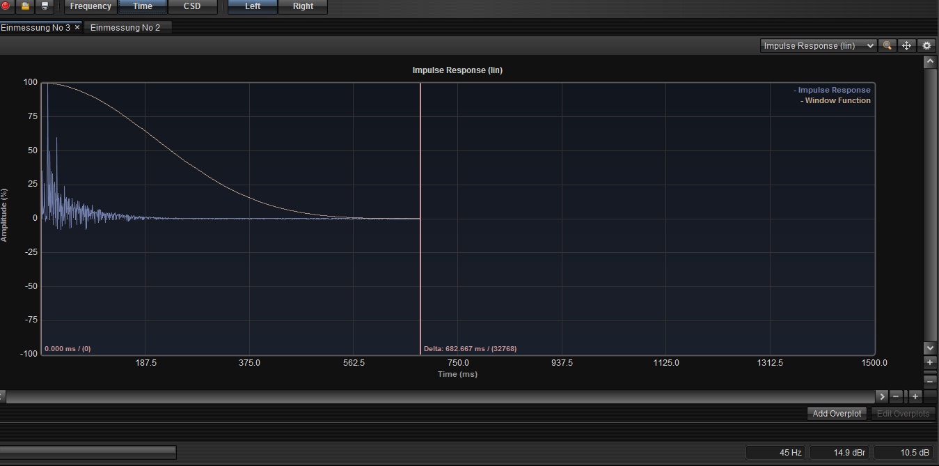

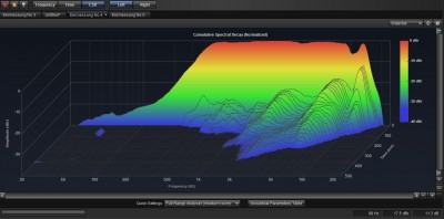

Hallo Tille!
Die Lautstärke und der Aufnahmepegel müssen schon recht hoch sein, sonst wird totaler Mist gemessen.
Außerdem reicht die Skala beim Wasserfalldiagramm nur bis 150 Hz.
Verwende die Vollbereichsanalyse für mittlere Räume, einstellbar über das kleine Zahnradsymbol oben rechts.
Das Mikrofon muss an der der Position sein, auf die normalerweise beim Hören sitzt. Der Laptop kann ruhig neben dir auf dem Sofa z.B. stehen. Wenn die Aufnahme läuft, sollten keine Außen- oder andere Störgeräusche auftreten!
Die Impulsantwort brauchst du nicht hochladen.

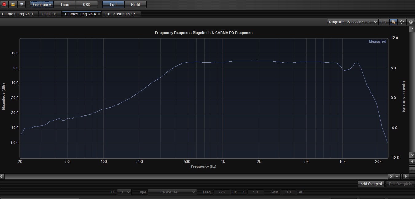

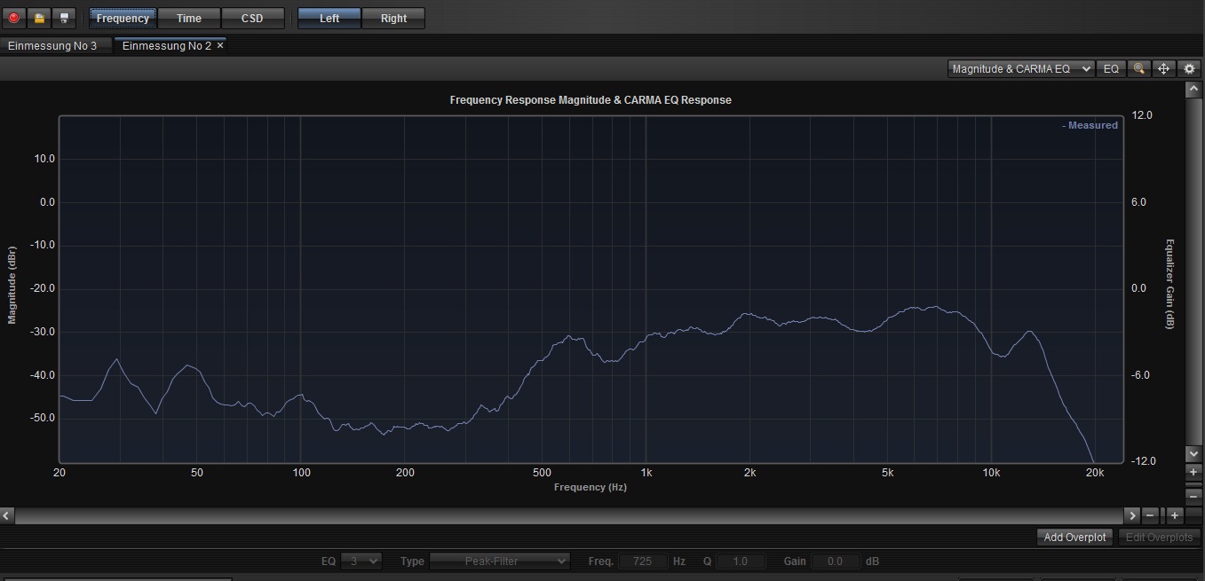

Danke mysterion
Habe aber die Lautstärke am Laptop schon auf Vollgas. Halte mir schon immer die Ohren zu, wenn die 2 Töne gespielt werden.
Das sind nochmal 2 neue Messungen mit den veränderten Einstellungen.
Ist das eher repräsentativ?
Grüße, Tille
Grüße, Tille

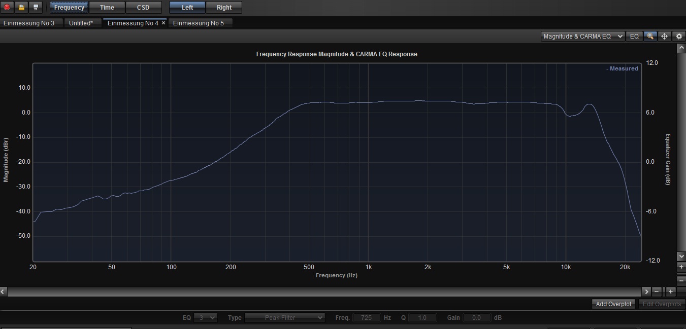

messfehler.
Mit falschem Mikro gemessen? z.b Laptop intern?
Nuvero 14
ach, schei... drecks Mist-Ärgernis
keine Ahnung @intern.
ich hab das Mist-Mikrofon, dass beim Marantz dabei war, in den Lappi hier gesteckt... und dann mit diesem Charma diese 2 Töne laufen lassen auf höchster Lautstärke.
Wie muss ich es richtig machen? Ich werde aber erst morgen nachmittag wieder messen und posten können. Meine Freundin möchte auch mal gerne online gehen dürfen... die denkt eh schon, ich habe sie nicht mehr alle... (ich glaube das mittlerweile selber)
Dennoch danke für eure schnellen Rückmeldungen, weiß ich echt zu schätzen!
Also bitte weitere Tipps, ich werde morgen fleissig weitermessen.
Grüße und schönen Abend,
Tille
Tille
Besorg dir Teamviewer, ich helf dir morgen Abend
