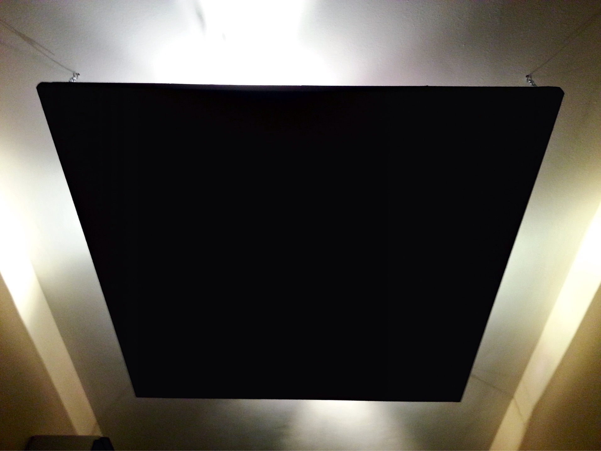

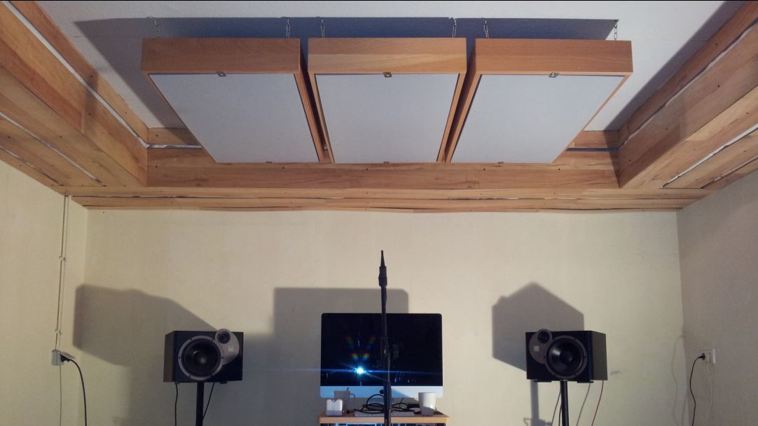

Bei mir hängen die Basotects einfach lose unter der Decke und dies auch leicht schräg, damit nicht eine Frequenz bevorzugt wird. Wer keine Luft auf das Thema Stoff hat, für den gibt es auch farbiges Baso mit angefasten Kannten. Ist am Ende ähnlich teuer.
