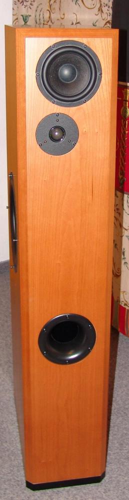

die "Langloch" Optik dieser Hochtöner finde ich auch gewöhnungsbedürftig. Warum nicht einen Runden HT außermittig in die Schallwand, das sieht doch nicht schlecht aus, oder?
Mein Designvorschlag sieht so aus (sorry für das mise Bild, ich bin einfach zu blöd für die iPhone Kamera):
genau genommen verteilt man sie dadurch breitbandiger und verhindert eine Pegelspitze, da der TH die Gehäusekanten in unterschiedlicher Entfernung "sieht"D-J hat geschrieben:....asymmetrischen Einbau des Hochtöners sind. Um die Kanteninterferenzen zu reduzieren...

nicolas_graeter hat geschrieben:die "Langloch" Optik dieser Hochtöner finde ich auch gewöhnungsbedürftig. Warum nicht einen Runden HT außermittig in die Schallwand, das sieht doch nicht schlecht aus, oder?
Sorry, ich seh nur schwarz, Aber nur Hochtöner aussermittig ist die zweitbeste Lösung, Die Gehäuse-Phase liefert den grössten Effekt. Die nuberts werden ohne unsere Hilfe eine bessere Lösung finden.

die sind etwas besser, hoffe ich. Die Kanten sind verrundet, mit 28 mm Radius:
