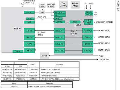

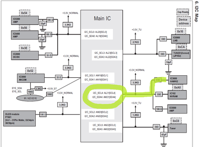

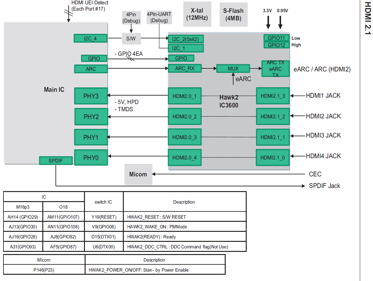

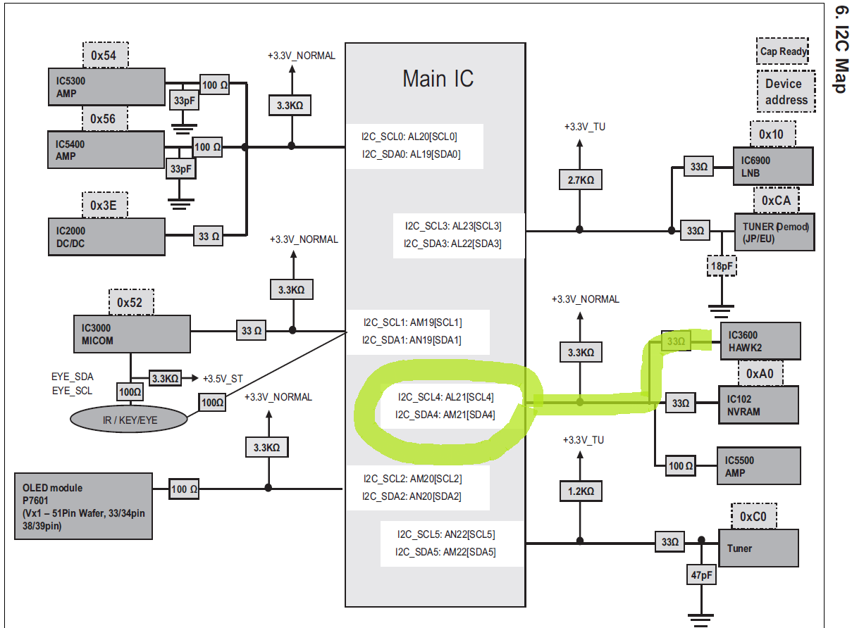

Mal gucken wie LG das alles realisiert. Wirft man so einen Blick in die Service Anleitung sieht man auch nicht direkt etwas von
zwei separaten Chipsätzen. Sehen tut man da nur einen "HAWK2-Chip". Diesen "Switch Chip" gibt es aber dennoch.
Wie genau LG das dann am Ende implementiert, werden wohl nur die Leute von LG wissen.
Im WWW gibt es auch mehrere Theorien wie sie den Spaß da jetzt umsetzen. Manche sagen, dass die es so machen, dass bei Bedarf die Bandbreite dreier HDMI Ports auf einen gelegt werden. Was aber wohl relativ komplex umzusetzen ist. Andere vermuten, dass der HAWK2 Chip einfach erkennt was anliegt und je nach Situation eben HDMI 2.0b so lässt wie es ist oder eben in den HDMI 2.1 Modus geht.
Andere sagen einfach, dass es eine Kombi aus dem Alpha 9 Gen2 und einem HDMI 2.1/HDCP 2.3 Preprocessor (der HAWK2 vermutlich) ist.
Insgesamt wird das Design aber wohl sehr flexibel sein.
Habe letztens auch gelesen, dass Sony "damals" etwas ähnliches bei HDMI 1.4 => 2.0 gemacht hat. Da konnten die
wohl auch mit einem Softwareupdate die Ports upgraden.
Hab mal im Anhang zwei Auszüge aus der entsprechenden Anleitung angefügt.
