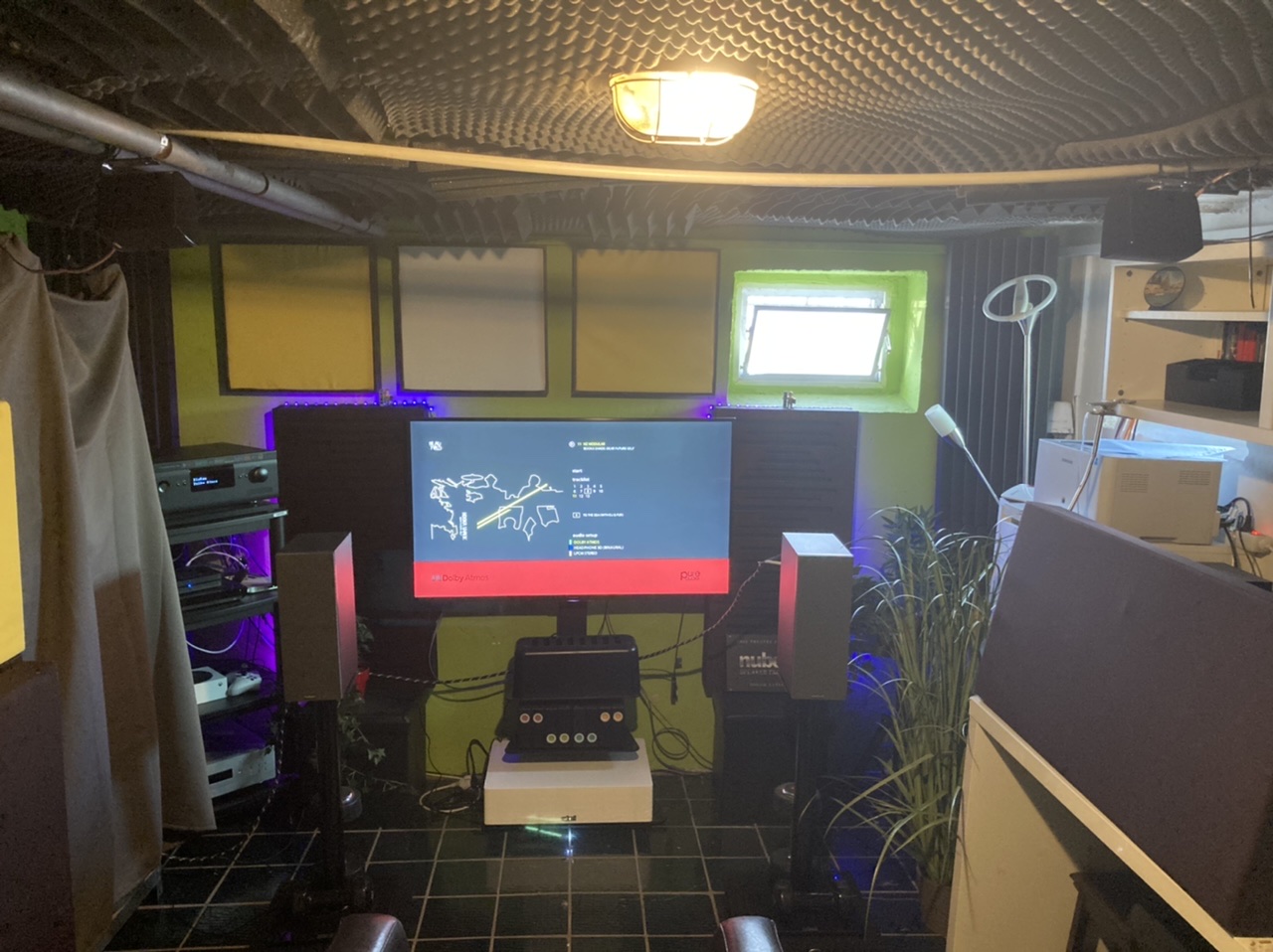

Ich hoffe man erkennt meine Atmos Idee, bohren will ich nicht, ich habe aber das Kupferrohr, samt Schellen und die leichten Boxen kann man mit Kabelbindern aufhängen, dank des Bügels kann ich die LS auch einwinkeln.
Ein Kompromiss muss ich aber eingehen: die Lautsprecher müssen mehr nach außen, sonst knalle ich ständig mit der Birne dran.
Ps: das Plastikrohr ist nur ein Provisorium, ich werde mir einfach eine dünne, runde Holzlatte besorgen, dann drückt die auch nicht mehr durch.

Verkehrt ist es nicht wie sie jetzt befestigt sind so kannst du wenigstens damit etwas herumspielen was Winkel und Position betrifft solang die nicht deiner Rübe in die Quere kommen .
Hast du auch mal einen Teppich oder Schaumstoff versuchsweise auf den Boden gelegt?
Nachtrag:
Sieht ein bischen aus nach Kaptain Chaos, soviel wie möglich aus dem Raum und dem Setup rauszuholen und zu experimentieren, das gefällt mir, habe ich auch öfters so Anfälle, leider wenn das provisorium stabil genug ist, dazu noch praktikabel, aber nicht aussieht… guckt sich irgendwann weg.

bissel spielen will ich ja immer und Dirac ist so gut, dass ich Atmos auch unbedingt mal ausprobieren wollte. Ich habe gestern Abend mal „ES“ spontan geguckt, da Atmos, ja, ganz ok. Die Musik BluRays die ich habe, holen aber mehr raus. Insbesondere Kraftwerk ist der Wahnsinn in Atmos. Ist und bleibt für mich die Referenz neben Yello.
War ja auch kein sehr teurer Invest, die kleine Dinger sind ganz nett, Trennung bei 150Hz, die müssen ja nicht viel bringen.
Zum Teppich: guter Einwand, muss ich mal drüber nachdenken. Vorn könnte noch ein kleinerer Teppich zum Einsatz kommen. Vielleicht haben wir durch unsere Umbauarbeiten ja sogar noch einen übrig.

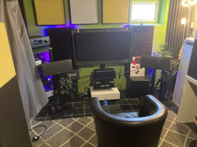

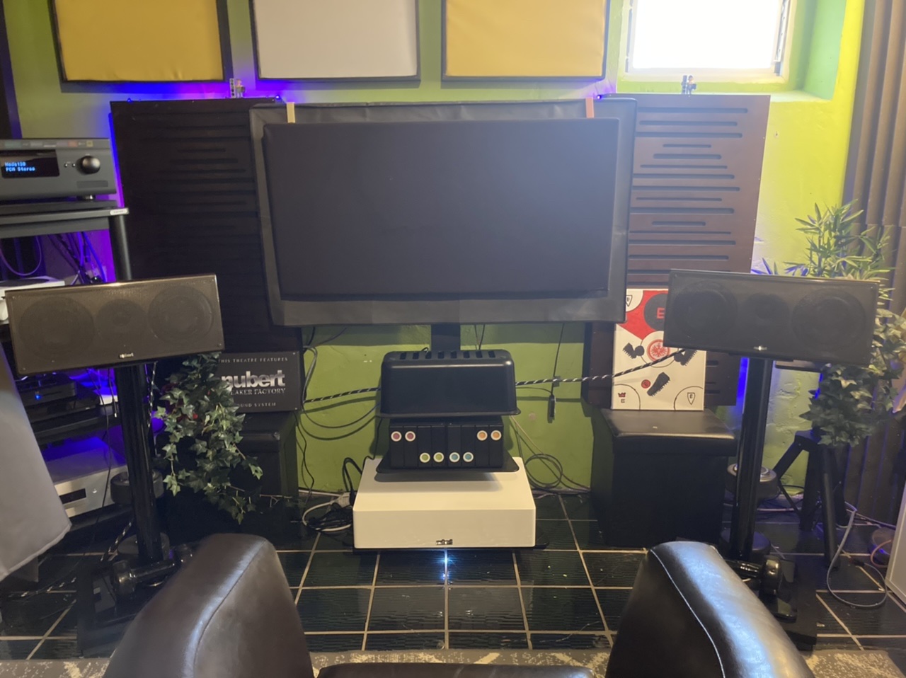

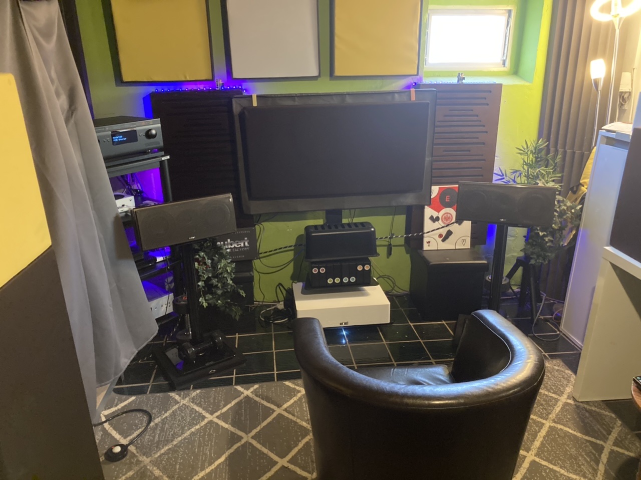

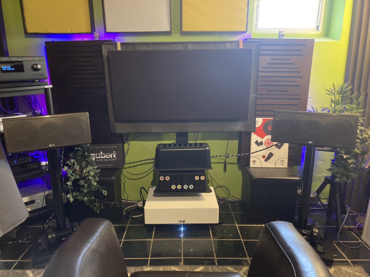

Kein Wahnsinn, sondern wirtschaftlich gedacht, ich habe 2 NuVero 50 übrig, leider ist eine an der Aufhängung stark beschädigt, die zweite zumindest leicht am Gewinde. Technisch sind die tadellos und von vorn ist kein einziger Makel. Ursprünglich waren sie für ein 2 Wohnzimmer was nun langsam renoviert ist, als Wandlautsprecher gedacht. Aber das wird so erstmal nicht funktionieren, zumindest nicht mit den Originalen Haltern. Die Lautsprecher wiegen ja auch was, dass muss schon ordentlich gemacht sein. Wir haben Kinder im Haus.
Was mache ich aber jetzt mit immerhin knapp 1400 Euro teuren Lautsprechern? Verkauf nur mit erheblichen Verlust. Die Farbe ist eh nicht mehr sehr gefragt und der Defekt zu hoch.
Also habe ich sie auf die vorhanden Stative gepackt, entkoppelt und sie sind auch gesichert. Die 50 sind ja wie die nuBoxx 50 eine Multifunktionsbox, man kann sie auch waagerecht betreiben.
Funktioniert eigentlich ganz gut, durch die geschlossene Bauweise ist die Anbindung an den Subwoofer vlt. sogar auch etwas vorteilhafter.
Ich habe die 50 auch mal direkt gegen die nuBoxx 50 getestet und die Paare hintereinander laufen lassen. Ja, die nuBoxx ist schon verdammt gut. Kurioserweise ist die Vero gefühlt leiser als die nuBoxx. Das kapiere ich jetzt nicht so ganz, dass Datenblatt sagt was anderes.
Der Hochton bei der nuBoxx wie bei der nuLine Serie ja auch, etwas direkter und etwas spitzer. Die Veros sind etwas weicher, spielen zurückhaltender. Aber in einer Sache zieht die Vero locker an der nuBoxx vorbei. Und das ist mM. der größte Unterschied: die Veros klingen wesentlich räumlicher. Ob’s auch an der Waagerechten Aufstellung liegt? Keine Ahnung.
Jetzt ist mein Ehrgeiz wieder geweckt, ich hätte ja eine Idee und eigentlich einen perfekten Partner für die 50. Ich würde ja wahnsinnig gern die 70 nochmal probieren. Ich kenne sie ja sehr gut und könnte sie mir mit Dirac richtig gut vorstellen. Einziger Nachteil wird der Subwoofer dann sein, denn die Präzision im Bass, den die 70 zweifelsfrei kann, werde ich mit dem Subwoofer nicht schaffen. Bei so kleinen Lautsprechern wie der Vero 50 oder der nuBoxx B-50 spielt das keine Rolle, die benötigen einen Subwoofer. Aber die 70 eigentlich nicht mehr.

Sind das bei den Hauptlautsprechern zwei exakt gleich arbeitente Tieftöner? Wenn nicht, weil 3-Wege, wäre es zweckmäßiger, die wieder vertikal zu stellen. In Fällen wie diesen (Heimkino, Stereoplatz), wo es einen dedizierten Hörplatz gibt (ein Sessel) kann man die Lautsprecher geneigt stellen und mit dem HT auf die Ohren zielen. Hier am Besten von tief nach oben. Das ist günstiger für die Unterdrückung der ersten Reflektionen vom Boden. Dann noch oben an die Decke im Reflexionspunkt einen Absorber.

Ja, sind beides identische Tiefmitteltöner. Ich denke der Bass dürfte bei einer senkrechten Aufstellung etwas besser angeregt werden, was aber bei einer hohen Trennung (ich trenne bei 90Hz) nicht die ganz große Rolle spielen dürfte. Ich habe letzte Woche noch was bestellt, um die 50 noch einen Tick höher zu bekommen. Das ist mM. der einzige kleine Nachteil, der HT ist mir etwas zu niedrig. Das ist bei der B-50 übrigens nicht viel anders, trotz senkrechter Position. Bin da immer wieder erstaunt, wie wichtig die Höhe des HTs ist.

Letzlich kommt es primär auf die Richtung an, was ans Ohr und dann an die Wände kommt (und wohin). Ich sehe übrigens gerade, dass die Lautsprecher schon leicht nach oben zu zeigen scheinen (?). Man muss jetzt schauen wohin das hinten geht. Am Besten Absorber oder Diffusoren. Was ich noch ändern würde: Die beiden linken Absorber gelb gegen weiß tauschen, damit es symmetrisch aussieht und vor das Fenster auch noch einen weißen hinstellen - zum Wegnehmen, wenn man ihn nicht braucht.aaof hat geschrieben: Mo 1. Aug 2022, 08:13 Bin da immer wieder erstaunt, wie wichtig die Höhe des HTs ist.

Passt, hinter mir sind Absorber und Diffusor platziert. Du wirst lachen, fürs Fenster habe ich sogar einen, aber den lasse ich weg. Klang hin oder her, ich habe 2 kleine Fenster, etwas natürliches Licht will ich haben.
