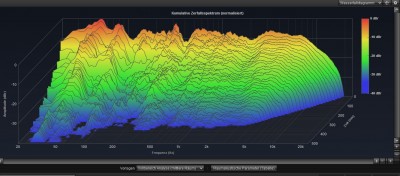

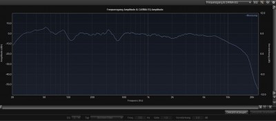

Soo, hier bin ich mal wieder! :)
Ich habe wohl endlich kapiert, wie man mit CARMA messen muss.
Was haltet ihr von dieser Messung? Bemerkung: Mein Höhenschalter an der 284 steht auf sanft.
Noch eine Frage: Ich habe 2 Regale, die stehen jetzt seitlich von den Lautsprechern. Ist es sinnvoll, diese hinter den Lautsprechern zu plazieren? Bilder zu meinem Hörraum sind in diesem Thread auf Seite 10.
Danke für Antworten,
bis bald,
Tille
