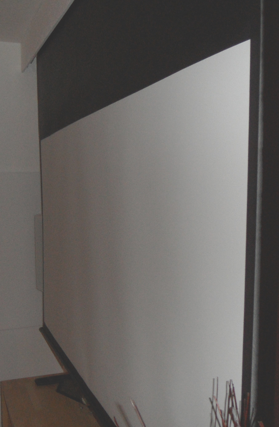

in schrieb ja bereits, dass ich diese mittigen, horizontalen Texturen wie bei Dir auf dem Bild zu sehen nie hatte.
Auch Fotos sind nicht meine Stärke. Mit viel Kontrast kriege ich die Wellen bei mir zum Vergeich (der immer etwas hinkt) rausgearbeitet.
Mir "fehlt" auch das seitliche Fenster.
Aber diese Wellen stören (mich) und andere nicht:

das Gute ist - verschlimmern kannst du nicht wirklich was kann ja nur besser werden!
Zeitgespenst - du hast dein Tuch so glatt gebügelt bekommen?! Erstaunlich, das sind ja tatsächlich Welten!

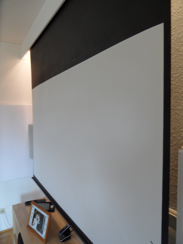

Ich habe das Tuch runtergenommen und von hinten (!) mit glaube 60 Grad gebügelt.
Weil es Heißmangeln gibt´s bei uns im Ort nicht mehr, sonst wäre das "edle" Tuch da durchgelaufen.
Inzwischen sitzt oben am Übergang der Maskierung auch noch ein dünner (1, 5mm) Kohlefasterstab, den ich aus 2 1m Stäben geschäftet und mit Gewebeband befestigt habe.
Das Ding wird langsam Highendig durch carbon reinforcement (2tes Bild)

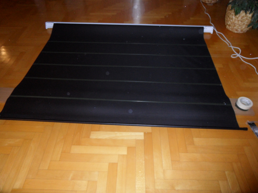

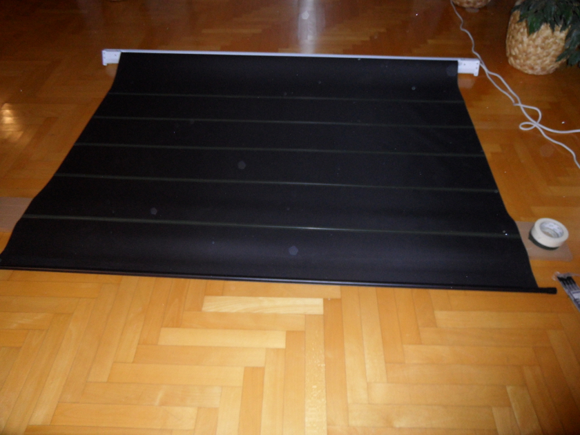

Nein, es gibt durch Änderungen der Gewebestruktur beim Übergang von Maskierung zum Projektionsbereich bei meiner LW => Welle
Da soll ein horizontaler CFK-Stab helfen.
Ich bin noch am experimentiern mit den Stäben, nicht nachmachen vorerst:
