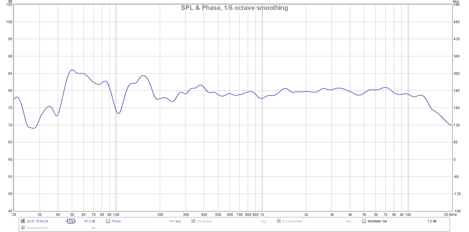

Ich weiß, eigentlich gehört's in einen anderen Thread, hab' aber schon 3 aufgemacht, daher packe ich meine Messungen in diesen hier.
Hier der unkorrigierte Frequenzgang an meiner Hörposition:

Wie erwartet zeigt der Frequenzgang eine Überhöhung bei etwa 7 kHz, von nix kommt nix. Im unkorrigierten Frequenzgang liegen wir bei ca. +/- 5 dB, für einen Wohnraum durchaus im gute Bereich würde ich sagen, habe ich bei anderen Boxen erheblich schlimmer gesehen (gleicher Raum, gleiche Hörposition).
Nach Korrektur bin ich aktuell bei ca. +/- 3 dB, mehr als zufriedenstellend. An den Höhen habe ich nichts gemacht, die gefallen mir weiterhin gut. Im Bass ist's nun homogener. Ich werde mal so weiterhören...

Markus hat geschrieben:Wie erwartet zeigt der Frequenzgang eine Überhöhung bei etwa 7 kHz, von nix kommt nix.
na servus, du findest das gut? warum? wieder wie bei den Deltas? wer den Buckel nicht hat, spielt für dich hinterm Vorhang? :eusa-think:

Ich habe leider die Dynaudio Contour nicht gemessen, die spielte definitiv hinter dem Vorhang. Die nuVero 60, die ich bei mir zu Hause gehört habe und (damals noch mangels Mikrophon) leider auch nicht gemessen, die hatte auch klare Höhen, keine Ahnung, ob die in meinem Raum auch einen Buckel um die 7 kHz hätte.
Die Delta hat mit der Dali definitiv den Buckel bei 7 kHz gemein, beide hatten einen sehr hohen Detailreichtum im Bereich der hohen Frequenzen, beide übrigens nicht nervig. Bei der Delta war halt das Problem das tiefe Tal bei 2.5 kHz, dadurch klang vor allem klassisches Klavier matt, dumpf und zurückgenommen. Das ist bei den Dalis definitiv nicht der Fall, die sind offen, detailreich, tonal richtig. Ich gebe zu, dass der Detailreichtum und der helle Klangcharakter bei hohen Frequenzen vermutlich Geschmacksache ist. Für mich hört sich dieser Lautsprecher auf jeden Fall heute "richtiger" an als alles, was ich bisher bei mir im Wohnzimmer stehen hatte. Mal sehen, ob mir die nuVeros am Freitag bei Wynton Marsalis und seiner Trompete auch das Pipi in die Augen zu treiben im Stande ist. Falls ja, dann sind sie definitiv ein heißer Gegenkandidat zu den Dalis.

Laut Messung sieht der Bassbereich doch schon recht verhalten aus, neigen sie wirklich leicht zum Dröhnen sodass du nachbessern musst? Ich würde das wahrscheinlich unangetastet lassen, ist natürlich ganz allein deine Entscheidung.
Bei den Einzelmessungen sieht der Hochtonbereich völlig unproblematisch aus, zusammen summiert sich da bei 7kHz ein kleiner Berg. Ich nehme an, diese Frequenzen überlagen sich dann einfach? Vielleicht kann jemand was dazu sagen, der mehr Ahnung hat :D

Das sehe ich genauso. Danke, captainbeyond, für Deinen Beitrag. Inzwischen habe ich die Korrektur auch schon wieder rausgenommen. Auch wenn es dann vielleicht ein wenig inhomogener ist, gefällt es mir subjektiv besser. Wie gesagt: die +/- 5 dB sind meiner Ansicht nach schon ziemlich gut.
