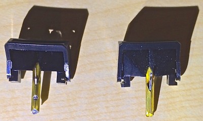

Mal ein Foto von den beiden Nadeln für das Shure V15 III: (Fotoqualtität ist nicht so doll, ich weiß!)
Links ist die Jico SAS, rechts die Pfannstiehl.
Der Nadelträger der Jico ist um ein vielfaches feiner als der der Pfannstiehl.
Für ein Bild vom Diamanten brauche ich erst noch ein USB-Mikroskop...

rockyou hat geschrieben:...
Oha, das ist optisch doch ein deutlicher Unterschied. Macht natürlich neugierig. Na mal schauen was diesen Monat ins Budget paßt.
