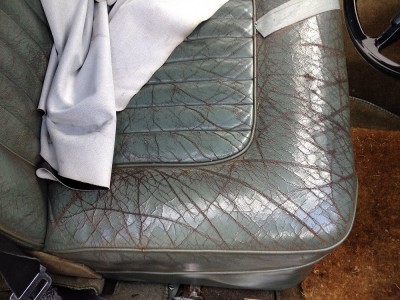

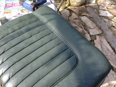

Hier sieht man mal so einen kleinen Vorher - Nachher Vergleich vom vorderen Sitz.....
Vorher
Vorher
Nachher
Nachher

Neues Leder? Ne das alte noch überarbeitet oder ?
Neu eingefärbt oder wie ?
Verfasst: Fr 9. Okt 2015, 20:38
von Marcel123
Langerr1 hat geschrieben:Neues Leder? Ne das alte noch überarbeitet oder ?
Ich habe das alte Leder aufgearbeitet:
-Absaugen
-Reinigen
-Risse, unterkleben, vernähen und mit Flüssigleder wieder auffüllen.
-Entfetten
-Nachtönen
-Pflegen
Jetzt habe ich ca. 200€ für die Mittel ausgegeben, eine neue, originale Lederausstattung kostet 2-3000 £ ohne Einbau....

Das Ergebnis überzeugt!
Ist es ein Jaguar?
Verfasst: Fr 9. Okt 2015, 20:42
von nicolas_graeter
Wollte auch fragen, welches Auto zu dem Sitz gehört....
Nicolas
Verfasst: Fr 9. Okt 2015, 20:43
von Marcel123
Mysterion hat geschrieben:
Ja danke, ich werde die Tage nochmal ein paar bessere Fotos hochladen. Mich hat das Ergebnis auch überzeugt, aber das hat viele Arbeitsstunden gekostet :!:
Mysterion hat geschrieben: Ist es ein Jaguar?
Ja genau, ein "Jaguar Daimler 250 V8" besser bekannt als "Jaguar MK II".... 8)
