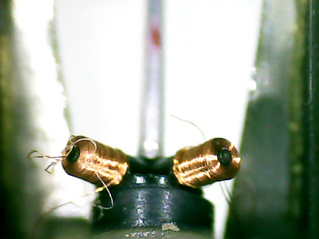

Ich könnte k....!
Habe eben ein MCC120 bekommen, das ich in ebay gekauft hatte.
Aus dem vermeindlichen Schnäppchen ist ein Totalverlust geworden.
Ausgewiesen war es als defekt wegen angebutzter Nadel. kein Problem, das kann man retipppen.
Allerdings war nicht die Nadel das Problem (die ist einwandfrei unter dem Mikr.), sondern die Spulen sind kaputt.
Wie kann denn so etwas passieren?
Es kommt überhaupt kein Ton. Nch nicht mal etwas verzerrtes oder ein Rauschen. Selbst bei Vollausschlag des Lautstärkereglers nur Stille.
Hänge ich den anderen Nadeleinschub dran, ist alles ok.
Kann das denn sein, dass GAR NICHTS kommt?
Viele Grüße, Beauregard.
