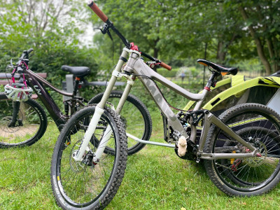

Re: Der Fahrrad Thread
Unhandlich und sehr unsicher wie ich finde vor allem für Menschen die unter Nuvero 170 Größe sind.
Der Radstand wird länger, das Oberrohr (maß von Steuerrohr bis Sitzrohr) auch, damit der Radstand nicht ganz so groß ausfällt und es noch irgendwie wenig bleibt wird der Lenkwinkel vergrößert, also benötigt man noch längere arme, aber das Fahrrad wird nervöser.
Bei einem City, Trekking oder allgemein Fahrräder mit wenig bis kein federweg kein Problem, denn da muss das Vorderrad nicht so viel Abstand zum Unterrohr einhalten.
Mein kleines kurzes Fahrrad ist zwar schon was Älter aber ich denke es kann noch mit den aktuellsten seiner Art locker mithalten.
Zu Bremse mit 1/2/3 fingern.
Warum sollte man nicht mit allen Fingern bremsen ? Warum nur einer ?
Sinnvoll ist dies vor allem in Gefahrensituationen und allgemein im Gelände, je weniger Finger am Hebel desto mehr am Lenker und die Gefahr die Kontrolle zu verlieren weil die Finger aufgehen bei heftigen Abfahrten oder gefahren ist deutlich geringer .
Ich habe auch nur noch Murks mit meinen Bremsen seit ich auf Shimano gewechselt bin, ständig quietschen sie, laufen aus, neue Beläge drauf (oft 12wochen Lieferzeit). Macht alles keinen Spaß mehr . Da Lob ich mir die Alte Avid Code mit 3 fach Kugelgelagertem Bremshebel, ein Traum von Bremse.
Als Nächstes wird mal eine MT 7 versucht. Da ist wenigstens alles lieferbar.
Oder aber eine Hope bin mir da noch unsicher.
