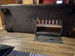

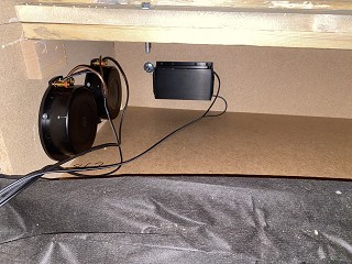

Bei meinem 3 Sitzer habe ich die Reckhorn mittig zwischen den Sitzflächen geschraubt. Der Ibeam ist an der Rückenlehne des Referenzplatzes befestigt.
Ich empfehle 2-4 Reckhorn BS-200i mit entsprechender separater Endstufe zu verwenden. Hierfür benutze ich den Reckhorn D-1000.2, der enthält auch schon den regelbaren Tiefpassfilter.
Der Ibeam ist zwar prinzipiell ein gutes Gerät, er ist etwas feinsinniger, ohne aber den Punch von 2 Reckhorn zu erreichen. Dafür finde ich rund 300 Euro für einen Ibeam zu teuer. Zwei Reckhorn kostet 100 Euro.
Ich nutze einen Ibeam und 2 Reckhorn. Die beiden Reckhorn hab ich naträglich installiert, weil mir der Ibeam zu schwach vibriert hat und 2 davon zu teuer gewesen wären.
Wichtig ist eine Saubere Trennung der Frequenzen. Unter 30 Hz sollte mal Steilflankig wegfiltern, weil sonst schnell überlastet wird. Über 60 hz sollte man auch wegfiltern, weil man sonst zb. Tiefe Männerstimmen leicht an der Couch vibrieren spürt. Das gilt beides sowohl für Ibeam als auch Reckhorn. Entweder löst man das über ein MiniDSP oder eine Regelbare Endstufe (Wie eben die von Reckhorn). Die Couch sollte dann noch einigermaßen vom Boden entkoppelt werden, sonst vibriert und klappert es unschön aus Schränken in der Nähe.
Die von dir vorgeschlagene Installation könnte durchaus funktionieren, das ist bei jeder Couch irgendwie individuell. Aber so eine Brett-in-der Mitte Lösung klingt gut.
- Dateianhänge
- k-IMG_0908.JPG (30.92 KiB) 2247 mal betrachtet
- k-IMG_0907.JPG (28.9 KiB) 2247 mal betrachtet
