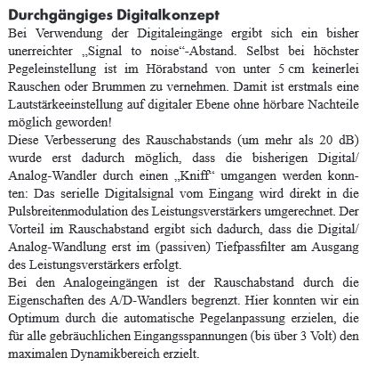

Hinter der Endstufe hängt nur noch ein passiver Tiefpassfilter.Oleg.wicksler hat geschrieben:Sicher?
Müsste so auch in Technik Satt zu lesen sein, ich schau mal ob ich es gleich finde.
Habs schon

ein Schritt weiter vorne muss es schon sein mit der DA- Wandlung, ein Chassis wird wohl mit codierten digitalen Datenstrom nicht anfangen. Rein theoretisch könnte sein "Bitstreamwandler mit Power" das letzte digitale Glied sein. In der nuPro, und vermutlich in allen anderen aktuellen "digial aktiv Boxen" wird aber wohl vor den Endstufen entweder klassisch gewandelt, oder eben wie ich oben schrieb, PCM in PWM umgerechnet.Brette hat geschrieben:Die nuPros auch, der DA Wandler ist sozusagen das Chassis
P.S.: Eine PWM- Endstufe arbeitet analog, dass sie oft fälschlicher Weise als "Digitalendstufe" bezeichnet wird liegt wohl daran, das die Endtransistoren nur durchschalten so schnell sie können, also als Quasi-- Schalter fungieren. Das hat aber mit digital nichts zu tun, die Modulation der (Musik) Information ist rein analog...

@Brette:
Ja, da haben wir es. Zu welchem Produkt gehört die Beschreibung, zu den nuPro 500/700 ?
Nicolas
Nicolas

P.S.: Allerdings bin ich nicht ganz einverstanden damit, die PWM- (oder Pulsbreite, das ist das selbe) Endstufe als "digital" zu bezeichnen, scheinbar mit der Begründung dass zwischen ihr und dem Chassis noch ein Tiefpass legt.
Na gut, vielleicht kann man drüber streiten, weil die Breite der Pulse errechnet wird...

So wie ich das aber verstanden habe handelt es sich hierbei nicht um einen "klassischen" Class-D Verstärker.
Dieser war ja noch bei den A10/20 im Einsatz, eben auch mit dem bekannten Rauschen.
Nähere Infos habe ich auch nicht zu dem Thema.

das wär jetzt eigentlich eine Frage an die NSF. Mich würde auch brennend interessieren, wie die Technik "von offizieller" Seite beschrieben wird...Brette hat geschrieben:So wie ich das aber verstanden habe handelt es sich hierbei nicht um einen "klassischen" Class-D Verstärker
Nicolas
