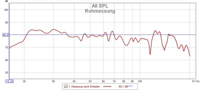

das kleine schwarze Kästchen ist da und das Filterset von MGM (großen Dank an der Stelle :mrgreen: ) habe ich soeben eingeladen.
Hier mal eine erste "Rohmessung" :
Gruß Christian

was nimmst du eigentlich für ne glättung?

nuChristian hat geschrieben:So,
sieht brauchbar aus

nuChristian

Für diesen Zeitpunkt nahm ich keine, aber ich habe mir das Diagramm auch mal auf 1/6 angeschaut!
Sieht dann natürlich besser aus. :D
Besteht Interesse daran?
Dann stelle ich die noch ein.
Hab auch noch die von der Phasenkorrektur.
Bin gerade mal am Probehören.
@ThomasB
Danke, aber das habe ich nur mit MGMs Hilfe hinbekommen.
Da eine Frequenz um 6db angehoben wurde, übe ich mich gerade darin den Sub generell ein paar dbleiser zu stellen.

Ach, bevor ichs vergesse, da ich mit dem 2x4 advance Plug In "nur" 5 Filter zur Verfügung hatte, habe ich "Freq Sub" auf 120hz eingestellt.
