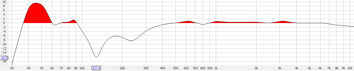

11. Wenn ich auf den Kopfhörer wechsle, ist einiges an Geklicke notwendig. Dessen Anforderungen an eine Entzerrung sehen komplett anders aus.
Geschrieben an einem Rechner mit zwei NuBox 310 an einem 5 Watt-Verstärker. Klingt gut.
Wenn ich die RC abschalte, ist der Klang kaum noch zu ertragen. 16,5 dB zu viel bei 127 Hz.
Unterhalb von 60 Hz wird der Baßabfall der Box kompensiert. Das ist aber eher subtil zu hören.
