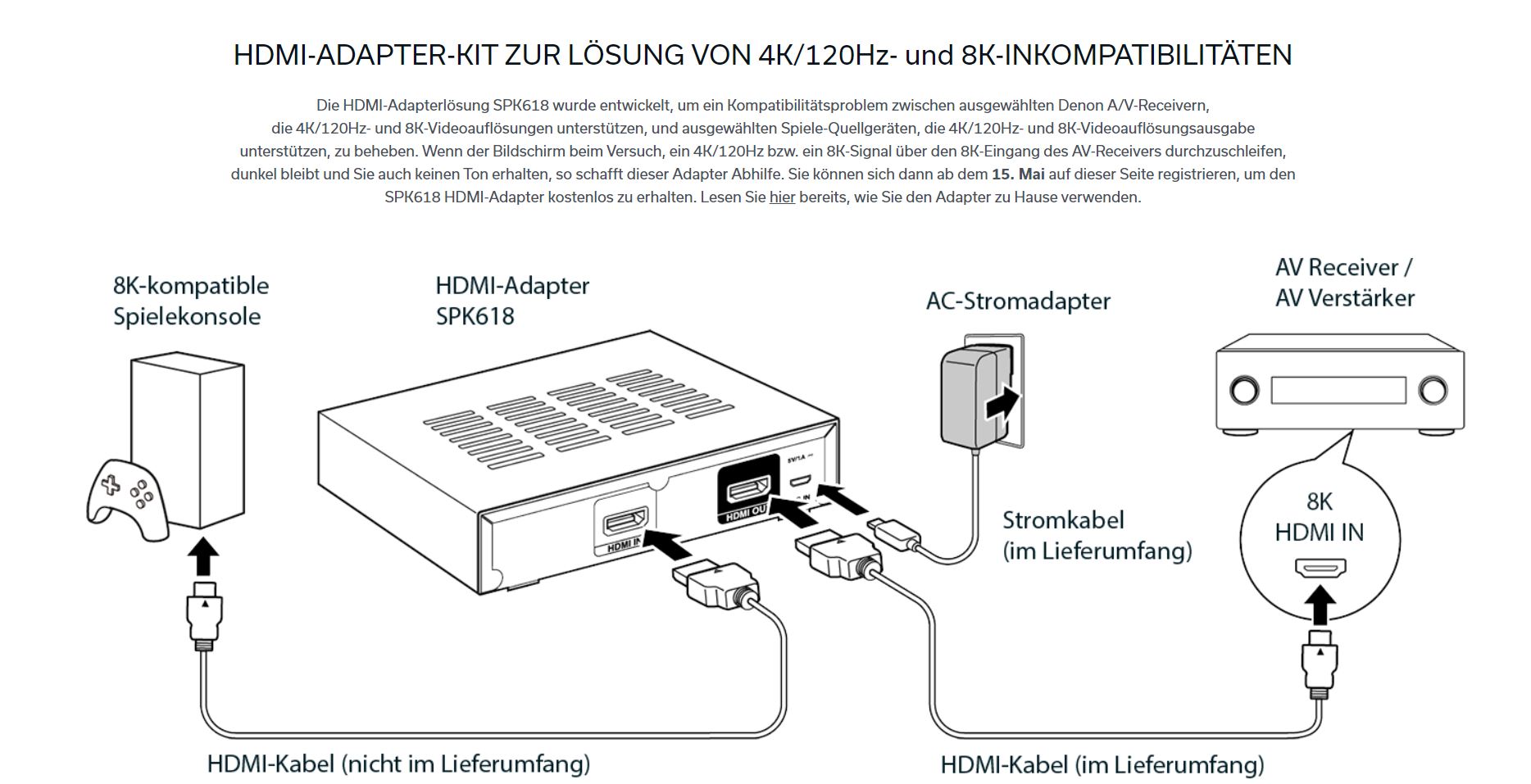

Die "Lösung" des HDMI-Problems ist bekannt gegeben worden: Eine Adapterbox (
http://www.denon.com/de-de/hdmiadapter)
https://playfront.de/hdmi-bug-2-1-smart ... nig-smart/
http://www.insideci.co.uk/news/denon-of ... i-bug.aspx
https://www.stereo.net.au/news/sound-un ... mi-problem
https://www.avforums.com/news/denon-and ... ssue.18666
Besonders elegant finde ich diese Lösung nicht. playfront.de schreibt am Ende ihres Artikels noch:

Externe Lösungen sind immer zweite Wahl. Was ich aber nicht verstehe: Hinter der Adapterbox geht das Signal am Ende wieder in den (nicht voll kompatiblen) Denon-AVR in dessen 8k-HDMI-Eingang. Was ist da nun technisch anders als vorher?
Ist doch easy. Der Adapter wird das inkompatible FRL Signal in ein kompatibles Signal konvertieren.
Gibt ja irgendwie 50000 FRL Muster und nur eine Hand voll davon sollen bei dem Panasonic Nuvoton Chipsatz
fehlerhaft sein. Die Series X nutzt bspw. genau diese fehlerhaften Muster. Die PS5 nicht und auch die NVIDIA Karten
nutzen diese "fehlerhaften" FRL Muster nur bei 8K@60@HDR, aber nicht bei 4K@120. Der Adapter muss also nur die paar
verbuggten FRL Muster in Muster wandeln, die funktionieren.
Ich gehe auch mal davon aus, dass Yamaha eine ähnliche Lösung haben wird. Der Adapter ist mit sicherheit auch nicht
von Denon+Marantz entwickelt. Der wird schon von Panasonic Nuvoton kommen und die betroffenen Hersteller werden
dann halt nur ihr eigenes Gehäuse drumherum bauen.
Edit: Die neuen Chargen an AVRs sollen wohl alle schon den Fix integriert haben.
