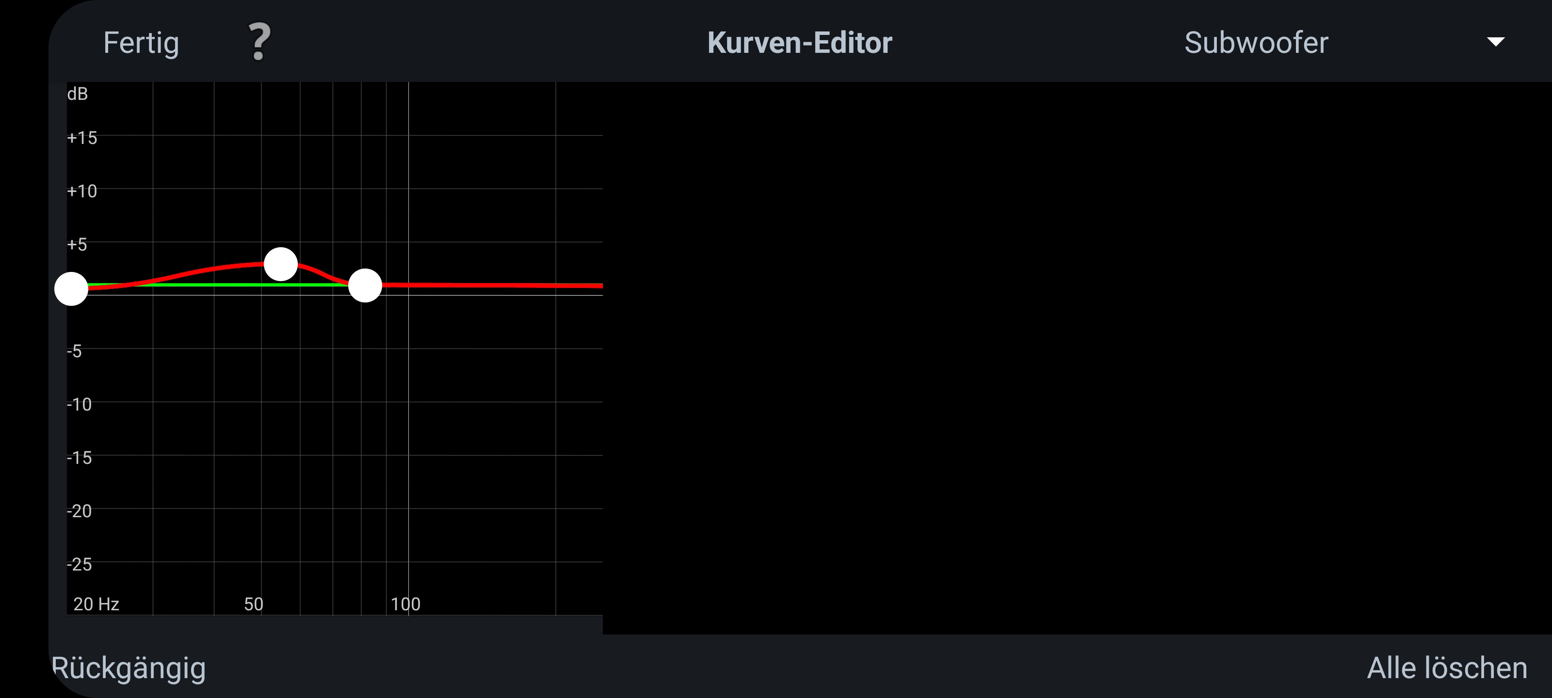

müller hat geschrieben: So 6. Feb 2022, 11:21
Yannik1108 hat geschrieben: So 6. Feb 2022, 11:07 Ja in der App lässt sich alles eq en.
Nur leider ist eine Bearbeitung nicht punktuell möglich sondern hebt einen breiten Raum des Frequenzbereichs.
Jetzt legst du den ersten Punkt auf 55Hz und +5db und danach setzt du den nächsten Punkt wieder runter auf die grüne Linie so das nur ein kleiner Buckel um 55Hz bleibt(ca. 45-65Hz)
Kann man die Daten irgendwie auf einen computer kopieren und dort bearbeiten? Mit den Handy ist das so dermaßen unpräzise und ungenau. Die gesamte Linie verrutscht beim bearbeiten

Kann man das so lassen?
Will jetzt ungern was zum avr schicken was mir nachher alles wieder vermurkst.

Du kannst dir vorher eine Kopie von dem Ist-Zustand machen und dann beliebig verändern. Als Fallback hast du ja immer wieder den vorherigen Speicherpunkt - aber im Grund sieht deine Kurve wie die "Spaßkurve" aus die man gerne für den Filmbetrieb integrieren kann damit es mehr rummst.
Die spaßkurve soll aber eigentlich nur ein Ausgleich der raummoden bzw der nicht vorhandenen Frequenzen sein. So zumindest mein Gedanke.

@müller meinst du das bügelt das glatt?
müller
Re: Neues setup
Beitrag von müller »
Das sag ich dir wenn du eine aussagekräftige REW Messung vom Subwoofer liefern kannst.
ansonsten nur eine Vermutung aufgrund der Audyssey Messung und etwas Erfahrung.

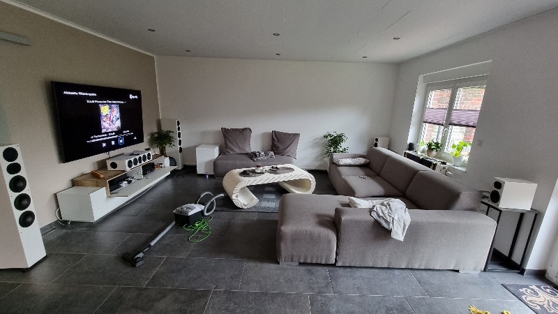

Folgendes Problem... er klingt dort am besten :roll: :sweat:

Ich verstehe nicht was du da machst. Die Front enger zusammen stellen und weg von den Wänden. Dein rechter Lautsprecher steht so ungünstig und jetzt bespielt er noch den Sub. Das Ding (Sub) erstmal raus da, links neben die Couch.
Du fixierst dich so auf den Subwoofer.
