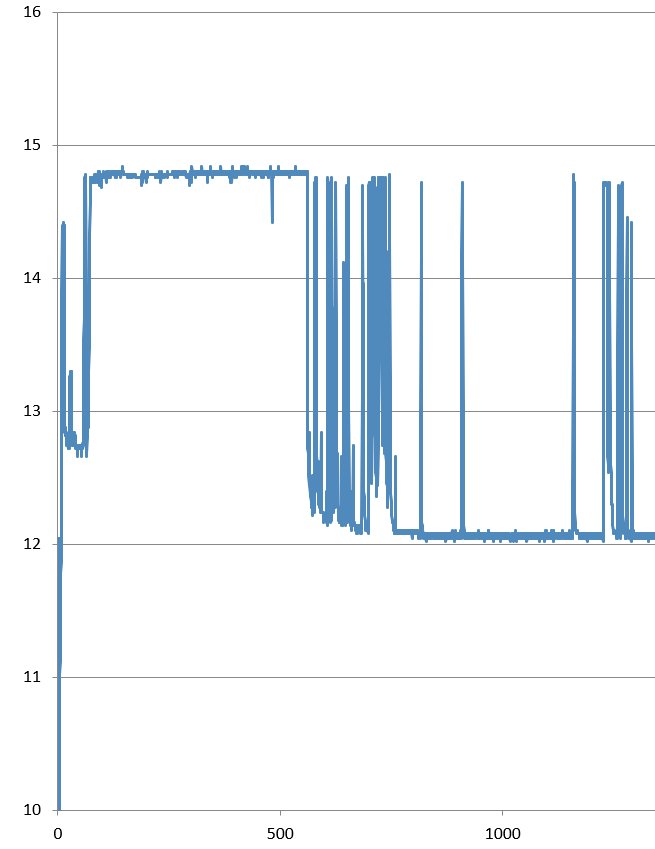

Das Mikrohybrid Verhalten ist so schnell nicht, Deine Lastwechsel meist auch nicht. Und dazu hat es auch den Ladezustand der Batterie im Auge. Im Vergleich zu früher, werden die Bleiakkus deutlich mehr gequält, um noch ein paar Prozentchen Kraftstoffersparnis herauszuholen.
Spannungen um die 15 V sind beim Laden teilweise üblich (darum ging es hier ursprünglich).
USB wird einen DC-DC Wandler haben, am Ziggi spart man sich den. Ob nun wirklich Dioden dort hängen, würde ich bezweifeln, da sie Geld kosten und bei bis zu 15 A auch gut gekühlt werden müssten, bestenfalls wird man etwas entstören.Und die Spannung am Zigarettenanzünder ist nicht zwangsläufig identisch mit der Batteriespannung. Bei modernen Autos liegt der in etwa "auf gleicher Höhe" mit den USB-Ausgängen und die sind in der Regel schaltbar und hängen u.U. hinter dem Verpolschutz, welcher wiederum mit zig großen 10uF-Kerkos gepuffert wird und hinter einer eigene Sicherung. Die tatsächliche "Live-Spannung" sehe ich da nur bedingt.
Die Lade-/Entlade-Vorgänge stellst Du Dir zu schnell vor, ein Logger mit 1 s Sampling reicht um es zu sehen. Um ein grobes Gefühl zu bekommen, genügt auch ein Blick alle paar Minuten.
Ich habe Dir hier eine 20 minütigen Messung eines MQB angehängt (Spannung in V, Zeit in s).
Auf jeden Fall! Je nach Ladezustand wirst Du Unterschiede sehen, d.h. je nach Fahrt, wird bei bestimmten Fahrzuständen anders geladen. Bitte mitteilen.Aber ich kann ja spaßeshalber mal messen, was mein Superb 3 (Vorfacelift aus dem Jahr 2016) so aus dem Zigarettenanzünder rauslässt.
