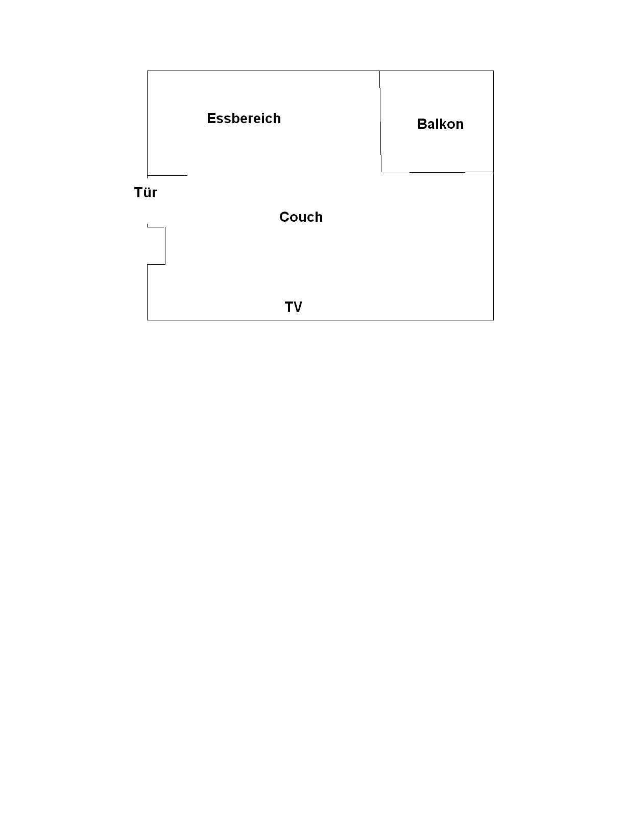

raumgröße ist insgesamt 27m2. der raum ist aber kein rechteck, sondern ein "L", da der balkon angrenzt. grobe skizze habe ich mal beigefügt. hoffe damit kann man etwas anfangen.

Ein L-förmiger Raum ist meist nicht sehr ideal. Sitzt du genau in der Mitte des Raumes? Das sollte man auch vermeiden, Schau das dein Kopf davor oder dahinter ist.
Ich denke auch, dass du mit 2x 1100 und AM dann wirklich am Ziel bist. Gerade für Heimkino ist das die beste Wahl.
Bei einem 1000er musst du halt bedenken, dass du ein wenig Spielraum bei der Aufstellung haben solltest. Wenn du ihn irgendwo platzierst muss nichts gutes dabei rauskommen.

ein rechteck wäre mir auch lieber, aber der damalige architekt hat wohl nicht an mich gedacht. ob ich genau in der mitte sitze, kann ich jetzt aus dem kopf heraus nicht genau sagen. ich werde aber deinen rat bei der aufstellung des aw1100 mal beherzigen und meinen kopf nach vorne und hinten positionieren. zurzeit kann der sub noch auf der ganzen frontseite, da wo der tv hängt aufgestellt werden sowie rechts an der wand bis zur tür und links an der wand bis zum balkon. einzig und allein im essbereich wäre kein platz.
Re: nuLine AW-1100 mein persönlicher heiliger Gral
Das klingt doch ganz gut. Dann solltest du auch einige Zeit damit verbringen die richtige Stelle zu finden.
