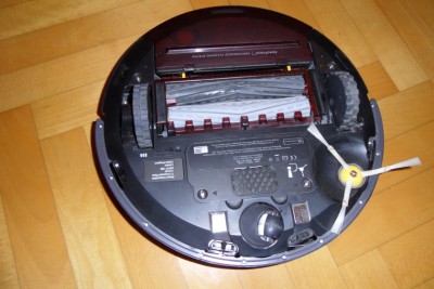

schau mal ob sich die beiden Walzen unten drehen. Ich bin von meinen alten Roombas immer noch hocherfreut.

dank Dir. Man kann ihn zum Glück ein bisschen anheben bei laufendem Motor und vorsichtig mit dem Finger fühlen
Ja, es drehen sich beide Walzen im Betrieb.
Werde den Händler morgen dann auch fragen, ob die angepriesenen "hervorrgande" Reinigungsleistung vielleicht nur blödes Marketing ist und die alten, einfachen Modell besser reinigen.
Vielleicht mache ich auch was falsch, weis aber noch nicht was, denn die BDA habe ich mehrfach durchgelesen.
So eine Enttäuschung, das Ding

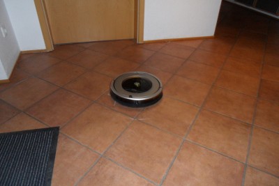

Hier die Fliesen; von denen er z. B. Brötchenkrümel nicht ordentlich wegkriegt, auch wenn er direkt drüberwalzt

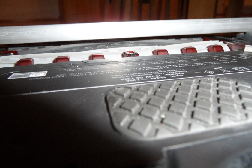

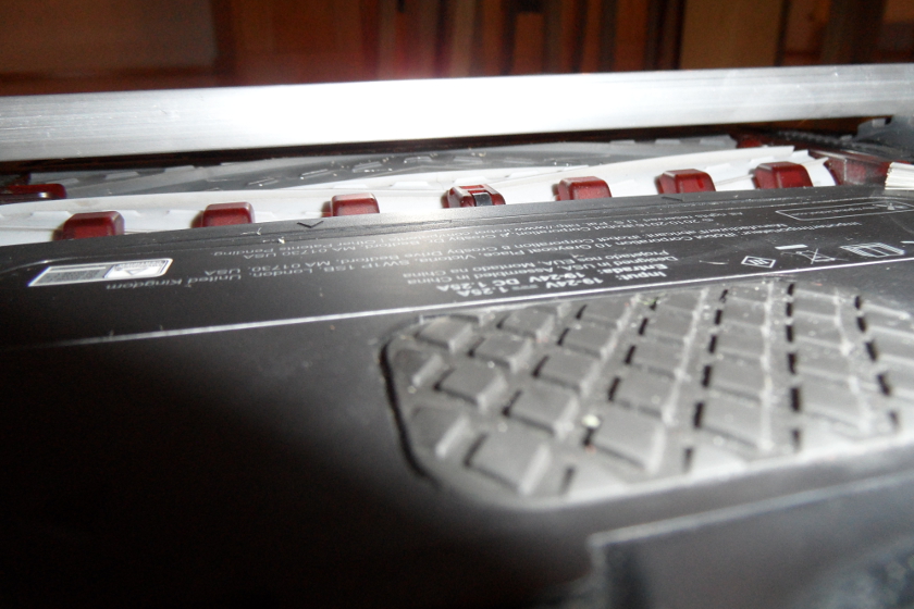

Denn sieh mal, da sind die zwei Walzen, deren Aufgabe es wohl ist, einen engen Luftspalt und damit eine hohe Strömungsgeschwindigkeit zur Schmutzaufnahme zu erzeugen.
Jetzt habe die Walzen aber im Gegensatz zu den Bürsten gar keinen Bodenkontakt und stehen sogar noch ca. 8-9 mm über dem Fußboden, der Saugspalt selbst liegt sogar noch ca. 2 cm höher (Siehe den Abstand zwischen der Aluschiene bei niedergedrückten Rädern). Um aus diesem Saugabstand von ca. 3 cm noch ordentlich losen Dreck aus Teppichen oder den Fußbodenfliesen zu bekommen, braucht es viel Saugkraft. Genau die er aber wohl nicht und bei dem kleinen Luftstrom hinten raus halte ich das auch für unmöglich. Da kann das "Patent" sonst wie heissen.
Aber um nicht nur "schwarz zu malen", ein paar Pluspunkte hat er schon, der Rommba 886: Glattflächen wie mein Parkett reinigt er ganz ordentlich und gegen Haare ist er weitestgehend immun. Nur Fliesen mit gröberen Fugen reinigen kann er nicht gut, dito meinen Teppich.
