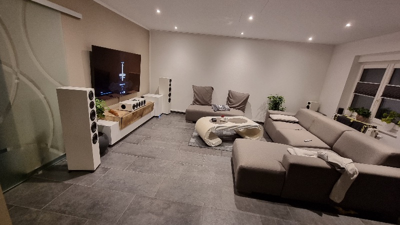

Re: Neues setup
Ja habe es wieder zurück gebaut. Steht jetzt wieder so wie vorher. Sub vorne rechts, Lautsprecher dann an der Wand und der andere Lautsprecher steht links halt frei.aaof hat geschrieben: ↑So 6. Feb 2022, 16:43 Ich verstehe nicht was du da machst. Die Front enger zusammen stellen und weg von den Wänden. Dein rechter Lautsprecher steht so ungünstig und jetzt bespielt er noch den Sub. Das Ding (Sub) erstmal raus da, links neben die Couch.
Du fixierst dich so auf den Subwoofer.

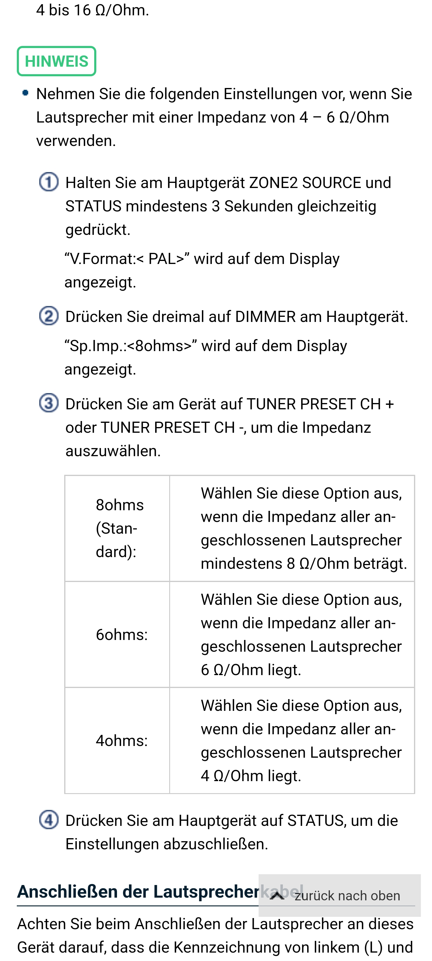

Nochwas - habe soeben herausgefunden das man die Impedanz an meinem avr einstellen kann. Hat das große Auswirkungen?
Habe es jetzt auf 4 ohm gestellt. Ist das korrekt?
Re: Neues setup
Nein, nicht korrekt.
Desweiteren machst du dir entweder extrem viel Arbeit, den jedes Umstellen erfordert ja auch wieder eine neue Einmessung,
oder du pfuschst momentan von einem Eck zum Anderen....
Zu der Aufstellung der Frontlautsprecher, bist du zwischen 22 und 30° im Bezug auf den Sweetspot?
Stell die Fronts dann so auf, das du die bestmögliche Räumlichkeit, Bühnendarstellung, Tiefendarbietung empfindest.
In Pure Direct ausprobieren, mit Breite und Wandabstand spielen bis es dir am Besten gefällt.
Explizit NICHT auf den Bassbereich achten.
Dann zum Subwoofer, du hast doch schon mit REW begonnen, warum misst du damit den Sub nicht ordentlich an den verschiedenen in Frage kommenden Positionen ein, und zeigst hier die Messungen.
Und wenn der Sub dann schlussendlich an der Seite vor dem Frontlautsprecher steht, dann ist das auch in Ordnung,
die wichtigsten Chassis der Nuline befinden sich oben, und es macht nichts wenn irgendwo in der Nähe der TT der Sub steht...,
nicht beirren lassen.
Systematisch vorgehen, zielgerichtet, und nicht zwei Schritte vor, drei zurück, im Kreis drehen und schlussendlich wieder die Teufel aufbauen oder was auch immer.

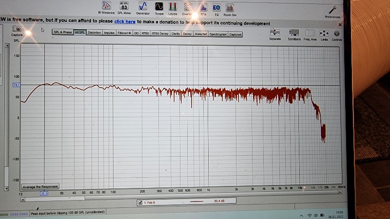

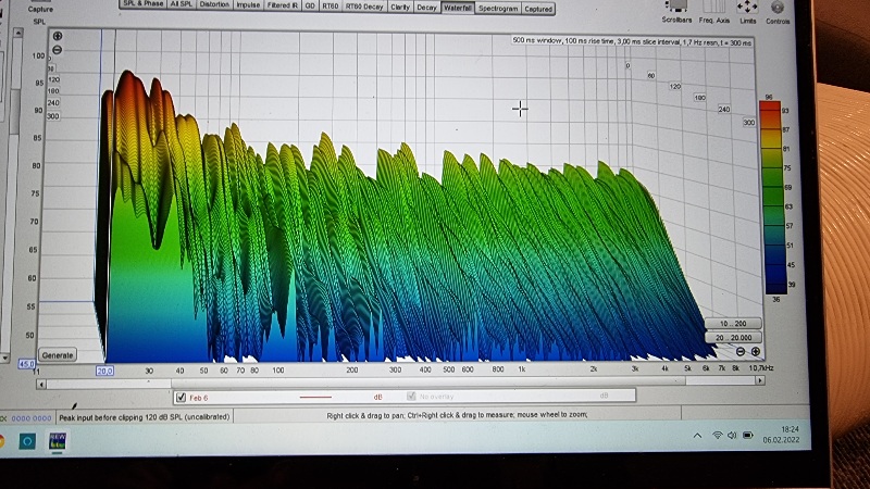

Hoch interessant

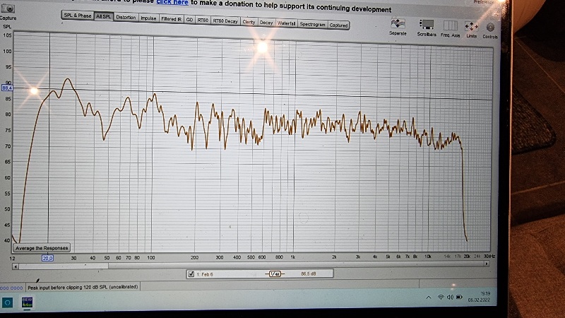

Dazu muss ich sagen, dass es über Bluetooth läuft und das Signal 2 Sekunden braucht um am reveiver anzukommen!
Und ich habe die einmessung über den von nubert mitgelieferten USB Micro gemacht
Die nachhallzeit unter 40 Hz kommt glaube ich vom Schrank? Man hört auf jeden fall wie die Rückseite mega vibriert.

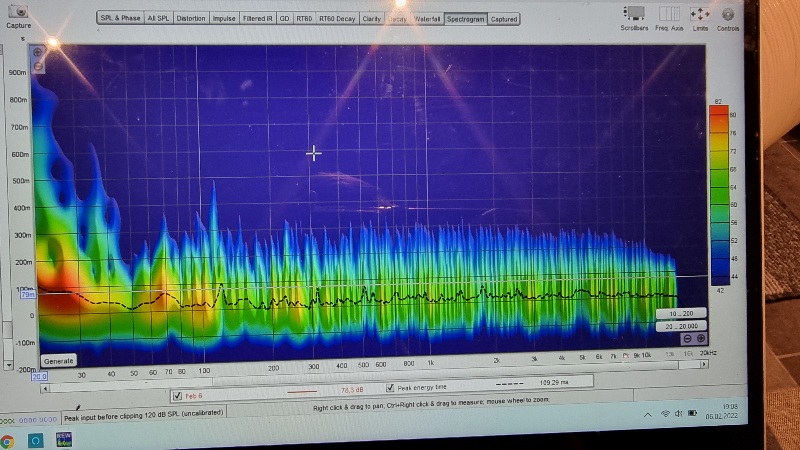

Re: Neues setup
Und das ist dir zu wenig Bass?
Zu den Bildern, was sehen wir hier.
L+R+Sub? Welche Glättung? Welche Position?Mit Einmessung?Ohne Einmessung? Mit Subwoofereinmessung oder ohne Nubertsche Einmessung?usw.
Immer genau beschriften was du genau gemessen hast...
Der tiefere Bass ist deutlich lauter als der restliche Frequenzbereich, kannst du vermutlich auch so ablesen.
Spectrogramm statt Wasserfall ist manchmal leichter zu lesen und erfordert nicht so viele Voreinstellungen.
Die Nachhallzeit kommt nicht vom Schrank....

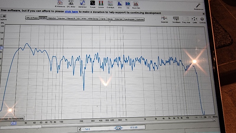

Re: Neues setup
Wir sehen l+r+Bass. Glättung bei 1/12. Eingemessen mit denon und nubert.müller hat geschrieben: ↑So 6. Feb 2022, 18:54 Und das ist dir zu wenig Bass?
Position ist wie gehabt subwoofer in der Ecke rechts vorne neben dem TV. Lautsprecher etwas weiter in den Raum gezogen.
Ehm zu wenig Bass nicht, am falschen Ort zu Viel Bass! 1/2m weiter vorne kommt davon nichts an.
Angelehnt an die Couch dröhnen, weiter vorne kaum noch was .
Ist halt auch fraglich wie genau das nubert Micro ist ne.
Hier der Vergleich 1/2m weiter vorne. Diesmal ohne Glättung. Bzw mit 1/48 Glättung.
Re: Neues setup
Du kannst jetzt entscheiden, stört es dich das der Bassbereich so ungleichmäßig im Raum verteilt ist oder nicht.
Wenn es dich stört, andere Subwooferpositionen austesten! Oder über mehrere, identische Subwoofer nachdenken.
Stört es dich nicht, dann kannst du versuchen den Frequenzgang im Bassbereich zu linearisieren, mit deiner App.
Dazu den Bereich unter 60Hz versuchen abzusenken auf den Pegel von 60-80Hz.
Danach kann es wieder sein, falls es geklappt hat, das du im Anschluss den Subwooferpegel wieder leicht anheben musst/kannst.
Re: Neues setup
Bei den unteren Bildern hast du die Skalierung links SPL (db) nicht korrekt eingestellt,
von 45db bis 100db einstellen bitte, so sieht man nix....

Re: Neues setup
Der Vollständigkeithalber noch ein Bild Vom aktuellen zustand
Das 1. Hinten angelehnt
Das 2. Normal sitzend auf der Couch.
