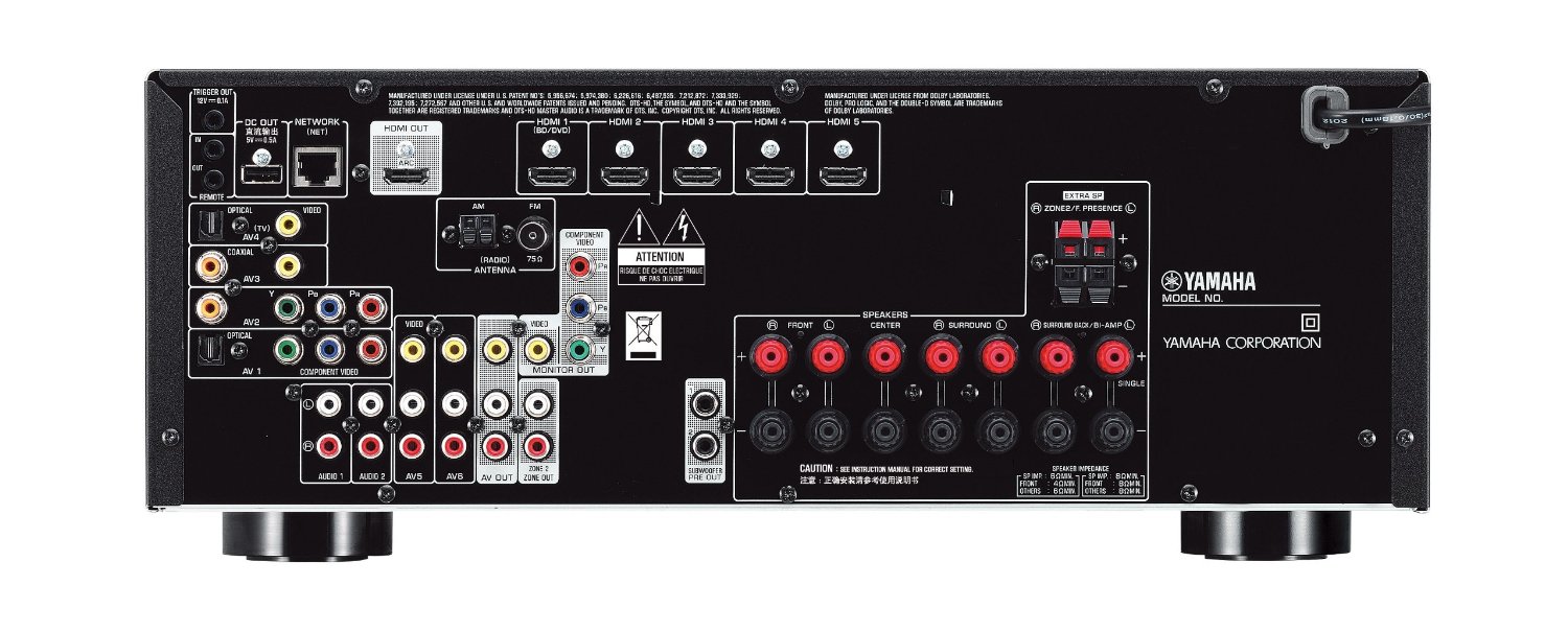

Hallo allerseits, ich bin bei meinen ersten Gehversuchen mit dem Zone-2 Trick leider auf ein merkwürdiges Problem gestoßen:
Ich besitze einen Yamaha RX-V773. Weil ich mir trotz der tollen Anleitung von Rudijopp (besten Dank dafür nochmal an dieser Stelle
) ersteinmal die Auftrennung nicht zugetraut habe, hatte ich versuchsweise ein atm 481 mit zugehörigen Boxen per Zone 2 Trick an dem AVR eingeschliffen. Hat auch funktioniert, nur dass die Boxen auf einmal viel - also wirklich enorm viel - leiser waren. Ohne Einschleifen und ATM konnte ich immer gut um den Lautstärkepunkt -45 herum Musik hören, danach brauchte ich für denselben Pegel 5. Und das war Zimmerlautstärke (Regler am ATM waren auf 12 Uhr). Habe ich gehobene Zimmerlaustärke versucht (und ich bin wirklich kein Pegel-Fanatiker), brachte ich den AVR zur Abschaltung
Ganz simpel gefragt: wie erklärt sich dass? Sind vielleicht die Endstufen für die 2. Zone bei dem Gerät in ihrer Leistung irgendwie beschnitten/gebremst?

rudijopp
Re: Zone2-Trick als ABL/ATM Anschluss
Moin Moin,
Wie empfohlen/notwendig die Zone2-Lautstärke = FEST auf den maximal möglichen und dabei rauschfreien Wert eingestellt
Am Anfang dieser Threadseite zum wiederholten Male in Erinnerung gerufen (diesmal von Gerald):
http://www.nubert-forum.de/nuforum/view ... 23#p738223
Gruß vom Rudi
Das "klingt" für mich nach einem FlüchtigkeitsfehlerScamp hat geschrieben:... nur dass die Boxen auf einmal viel - also wirklich enorm viel - leiser waren.
Gruß vom Rudi

@ Scamp:
ich habe auch den RX-V773, da klappt das wunderbar. Rauschfreier Wert bei mir sind + 3dB für Zone 2.
