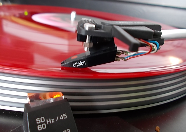

So heute hat endlich der umgebaute 606 der original einen ULM Arm mit spezieller Aufnahme hat und von mir auf halb Zoll umgerüstet wurde ein Ortofon OMB 10 super zum Test bekommen. Darauf kann wenn gewünscht eine 20/30/40er Nadel gesteckt werden.
Immer wieder erstaunlich wie gut so Systeme für unter 100€ klingen können. Damit kann man schon echt (gut) Platte hören. Die Einstellerei war nicht so ganz trivial, Überhang und alle Winkel musste ich 1 zu 1 von meinem original Arm am 522 übernehmen aber nun klingt es :wink:
Vom Aussehen her gefällt mir die Geschichte gut, das OMB passt super an den zierlichen Arm.
Re: Dual-Thread
Verfasst: Fr 31. Jan 2014, 20:25
von rockyou
Sehr schick!!!!
Ich habe jetzt das original ULM 60 E geordert. 8)

Das 10er kommt auf jeden Fall deutlich nicht an mein ULM 55er ran, wird spannend ob ein OM20 dann gleich zieht........
