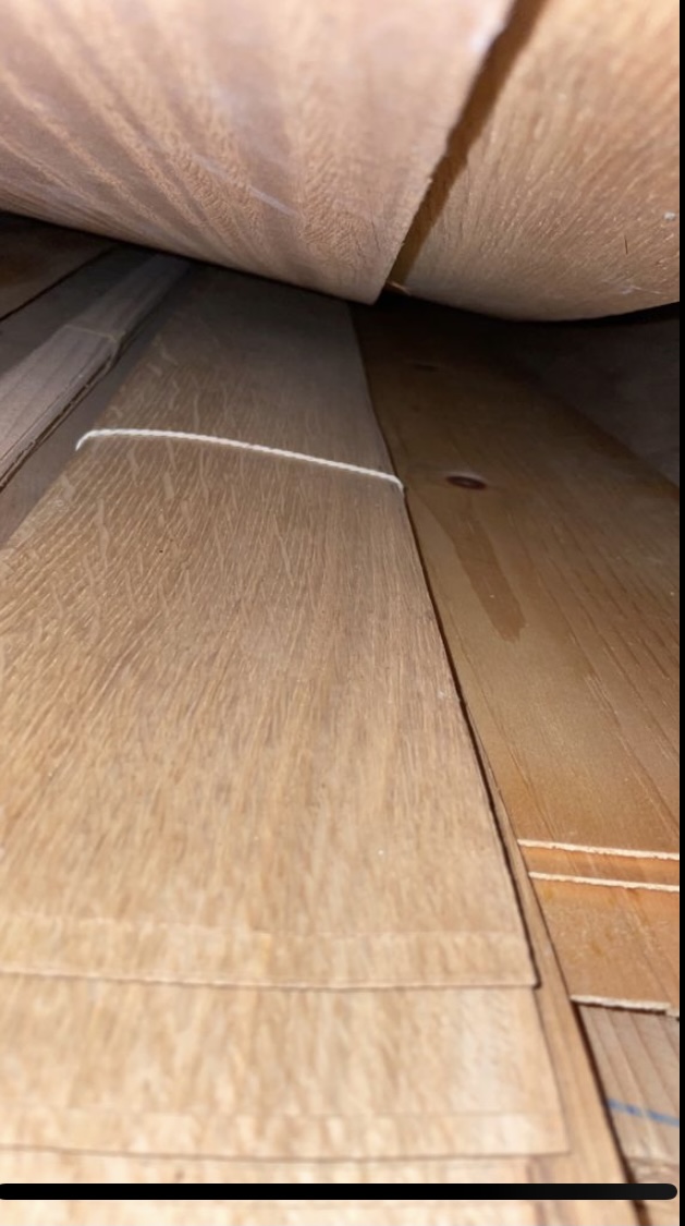

Moment mal , ich habe da mal was vorbereitet …
Das Furnier bekommst du beim Kauf einer Furbierpresse gratis dazu . Damit kannst du sogar das ganze Schlafzimmer mit Furnieren. :D

Hatte ich schon mal erwähnt, dass ich bei solchen Sachen zwei linke Hände habe? :wink:
