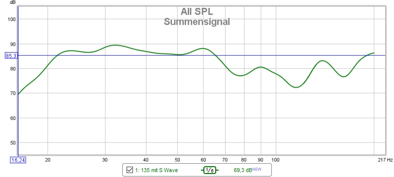

das ist nur der sub, ich dachte, dass wäre das summensignal von LFE+main
- nuChristian
- Beiträge: 2821
Re: Dokumentation REW/MiniDSP/AutoEQ mit AW1100
Ach, sorry, wolltest Du das Summensignal?
Kann ich noch hochladen, wenn Du willst.
Aber ich habe das Diagramm ja auch nicht ordentlich beschriftet.

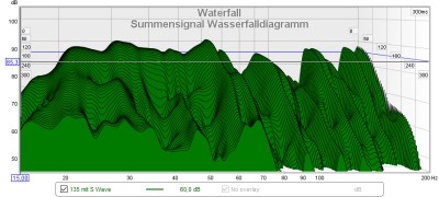

summensignal würde ich mir auch gern ansehen
- nuChristian
- Beiträge: 2821
Packe gerade den Laptop aus und lade es hoch!
Gruß Christian
5.2.4 Auro3D Setup
5.2.4 Auro3D Setup
- nuChristian
- Beiträge: 2821
Bitteschön :
Gruß Christian
5.2.4 Auro3D Setup
5.2.4 Auro3D Setup
- nuChristian
- Beiträge: 2821
Und? Sebastian?
Der Abfall wird stärker, hören kann ich das beim Sweep nicht so stark wie den Abfall bei 40hz, bevor der MiniDSP konfiguriert wurde.
