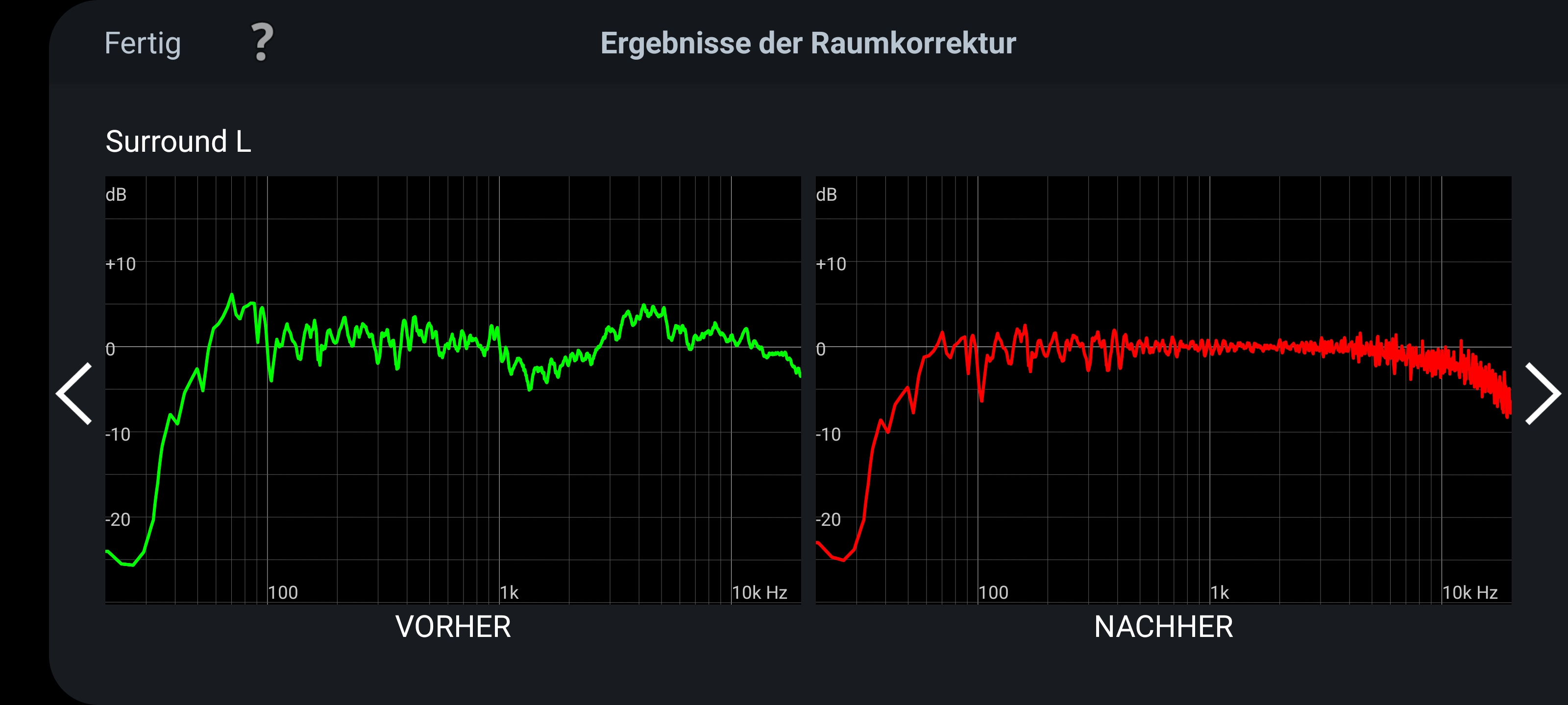

Die finale einmessung - diesmal an allen 8 wie vom reveiver vorgegebenen Positionen.
Was würdet ihr denn raten? Lieber vorerst der neue avr oder ein zweiter 1200?
Mit dem 2. Subwoofer habe ich doch glaube ich mehr Möglichkeiten das bassloch durch unterschiedliche stellmöglichkeiten auszulöschen oder nicht? Sicher wäre die Position der Symmetrie wegen neben dem TV links am schönsten - und vielleicht klingt es damit dann schon erheblich besser? Dennoch gibt's dann ja noch weitere Möglichkeiten wie z.b. einer hinter der Couch und einer vorne, beide hinter der Couch etc.
Oder werde ich durch einen verstärker mit besserem einmesssystem mehr Freude haben?
Vorerst habe ich nur die Möglichkeit eines der beiden Gerätschaften mir zuzulegen. Wobei der sub tatsächlich im Endeffekt die "günstigere" Lösung wäre.

Ok um nicht direkt zu blocken - ich habe soeben Fliesen unter die vorderen Füße der fronts gestellt und es auf groß gestellt. Dann im direct Modus laufen lassen. Bass ist vorhanden. Aber nach wie vor recht mau. Ich kann mir im avr den Energieverbrauch anzeigen lassen. Auf groß ist der grüne Balken "stromverbrauch" schon bei recht niedrigen pegeln etwa zur Hälfte gefüllt. Kurz vor dem gelben Bereich. Habe es so nicht eingemessen. Aber audysssey - wenn man den Frequenzen Glauben darf - regelt ja im Bereich um 50 Hz die DB der fronts ordentlich herunter - warum auch immer? Aber im direct Modus wird audyssey ja umgangen gell? Womöglich wäre eine manuell erstellte Kurve mit einer Erhöhung unter 100 Hz noch sinnvol An den avr zu schicken?
