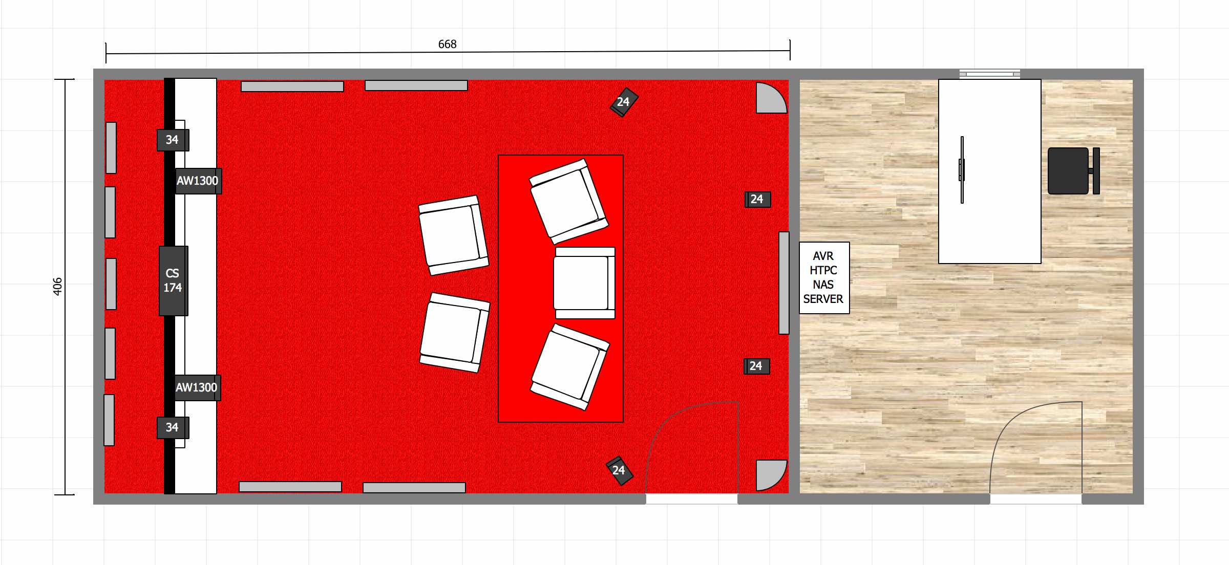

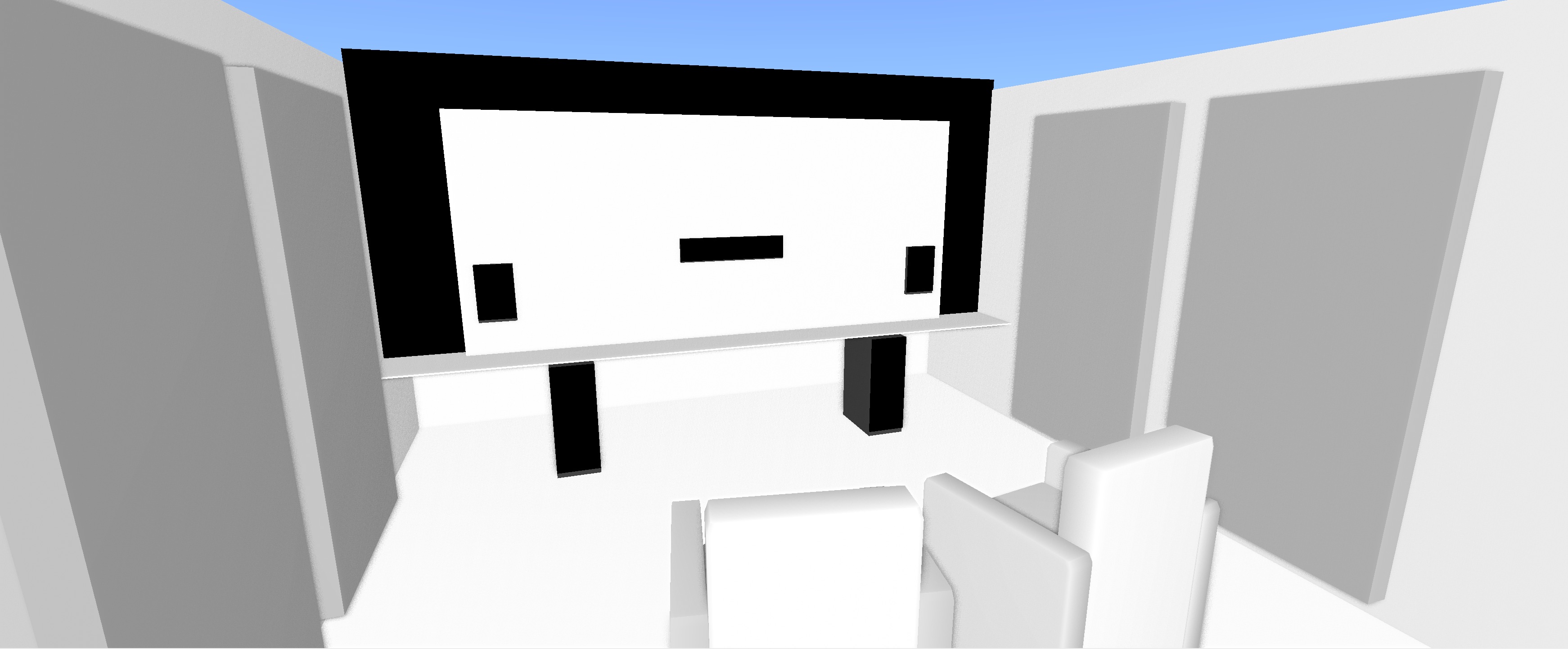

Sooooo, in den letzten beiden Tagen habe ich nochmal ein Resume gezogen.
Mir auch nochmal meinen ganzen Thread hier durchgelesen, damit ich mir den Verlauf meiner ganzen Änderungen nochmal nachvollziehen konnte
Zudem habe ich die ganzen Begriffe die in meinem Thread mal vorgefallen sind ausgiebiger recherchiert, wie zB SBA uvm...
16:9/21:9 abgewegt - Atmos Ja/Nein - 4K Ja/Nein usw...
Sodass ich heute gerne nochmal 2 Möglichkeiten aufzählen würde, wohin der Weg in den nächsten 6 Monaten eventuell hingeht.
Variante 1
- hier bleibt zu klären ob es möglich ist die Front so zu platzieren, dass Sie nicht im Sichtfeld stehen und trotzdem der Wandabstand nicht problematisch wird, dieser würde in diesem Fall wohl nur knapp 20cm betragen...
Leinwand 21:9
- 3,00m/3,20m breit (zB Xodiac Screens 300/320) - Maskierungen werden selbst gebaut
Projektor Sony 4K Serie
- Hier wird aber nochmal ein weiterer Händler aufgesucht um den ersten "wohl missglückten" Händlerkontakt zu überprüfen
Lautsprecher 7.2
- FRONTS: NuLine 34, CENTER: NuLine CS-174, REARS: NuLine 24, SUBWOOFER: NuLine AW1100 (SBA)
AV-Receiver Denon AVR X4100W
- Gute Erfahrungen mit Vorgängermodell, 7.2 fähig, optional noch im Rennen Marantz 7009
Variante 2
- hier bleibt zu klären wie sich die Akustiktransparente Leinwand vor der gesamten Front verhält, Stichwort Dämpfung.
Leinwand 21:9
- 3,00m/3,20m breit (zB Xodiac Screens Akustik 300/320) - Maskierungen werden selbst gebaut
Der Rest genau wie bei Variante 1
Über die neuen Xodiac Screens bzw das neue Tuch was Xodiac Screens in der Akustik Version benutzt wird viel gutes berichtet.
Entweder hier im Forum von GTNubi als auch im HF.
Versuch macht klug!? Risiko?
Die Akustik Version würde knapp 300€ mehr kosten, sprich wenn das alles in die Hose geht könnte man die Lautsprecher immer noch nach Vorne ziehen und das anders aufstellen.
Einen Test mit und ohne Leinwand würde ich definitiv durchführen.
Zu dem Rest der Einrichtung: Klar, Absorber - das wird man dann am Ende nochmal Feintuning betreiben müssen, bzw will ich das.
Als Bestuhlung sollen 5 Drehsessel herhalten die ich mir ausgeguckt habe, wobei ich noch nicht genau weiß inwiefern Drehsessel von Vorteil sind.
Boden: Schwarze Vinyldielen mit (roten) Hochflorteppichläufern darüber.
Wände: Rauhfaser (grob) Schwarz gestrichen.
Decke: Genau wie Wände.
Ja zur Beleuchtung muss ich nochmal einen Elektriker hinzuziehen, dort wünsche ich mir dann schon irgendwie was wie ein RGB Band was indirekt die Decke beleuchtet.
Obwohl ich eher der "Warmweiß" Typ bin.
Paar Strahler in Deckenabkastung rundum (wo die Rohre liegen) wäre noch toll, aber da muss man sehen was sich da machen lässt und was ich da an Luft brauche.
So das war es erstmal, der aktuelle Stand.
Ideen nehme ich weiter gerne entgegen, vor allem was die Aufstellung der Lautsprecher in beiden Varianten betrifft.
Angehangen sind nochmal 2 Bilder in der Variante 1 (nicht auf Absorber achten, die sind noch willkürlich drin von den ersten Skizzen, ein paar sind auch noch rausgelöscht)

Soooo, ich bräuchte eventuell nochmal ein paar Tipps...
Nach der Auswertung liegt mein Hörplatz fast mittig bei 3,40m Entfernung.
Die Leinwand sollte ja schon mindestens 3m werden.
Die Subwoofer würden wohl am Besten 1,6m von der Leinwand entfernt stehen auf der halben Strecke zum Hörplatz.
Optisch bekommt man das irgendwie nicht wirklich gut hin.
So ist das zumindest grade aus meiner Sicht...
Jemand ne Idee wie ich das sonst noch machen könnte?

Raummittig klingt ja erstmal nach Bassloch. Da wird es also ganz genau auf die Sub-Aufstellung ankommen. Ggf. könnten sie im idealen Ergebnis noch nicht mal auf gleicher Linie stehen müssen. Was ich sagen will... "probieren geht über studieren". Da kann man vorher noch so viel lesen und Annahmen treffen - allein die Praxis bringt dann erst das gewünschet Ergebnis... meistens
Hast Du Equipment zum Messen oder zumindest Dateien mit Bassfrequenzen in 1'er Schritten? Grob bekommt man das ja auch mit Gehör hin - eine Auslöschung hört man gut heraus. Um Überhöhungen musst Du Dir ja erstmal weniger Sorgen machen - dafür ist Audissey oder ein Anti-Mode da.

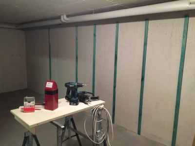

So, heute Nachmittag sind die ersten Arbeitsschritte angelaufen
Die ersten Dachlatten wurden von der Wand in Empfang genommen
Morgen Mittag geht es dann weiter, dann ist das Ziel den Raum (bis auf die Bereiche wo noch Steckdosen etc umgelegt werden müssen) rundum mit der Lattung fertigzustellen, sodass ich mir dann ab Sonntag Gedanken um die Decke machen kann.
Nächstes Wochenende dann wird es wohl an den Aufbau der abgesetzten Wand mit 60x80 Kantholz gehen, die später die Leinwand tragen soll.
EDIT:
Heue ging es weiter...
Jedoch mache ich mir momentan Gedanken wegen der Verkabelung der Lautsprecher...
Ich hatte irgendwo gelesen das diese nicht in der Nähe von Stromleitungen liegen dürfen.
Stimmt das?
Könnte 10cm davon wegbleiben an der linken Wand, sonst wird es schwer!
EDIT:
Stimmt das?
