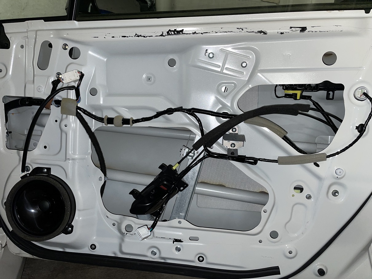

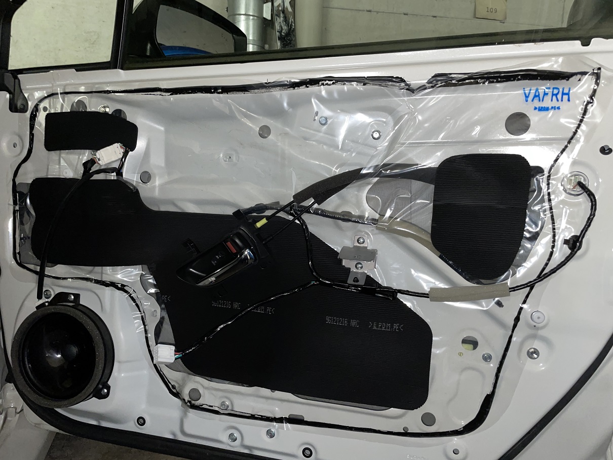

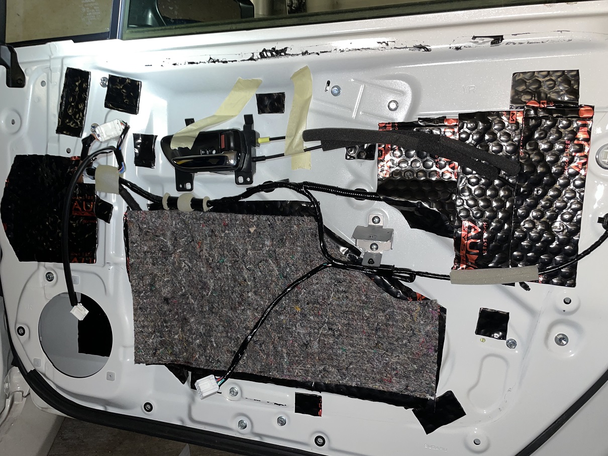

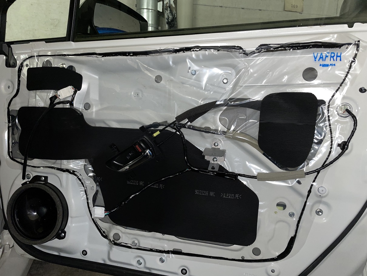

So, ich habe mich endlich aufgerafft, die Türen im Auto zu dämmen und theoretisch auch die Lautsprecher zu wechseln - praktisch verhinderten die nicht passenden Adapter-Ringe dies
 . Aber nur schon mit der Tür-Dämmung ist die Anlage nicht mehr wieder zu erkennen. Die Serien-LS kommen merklich tiefer und selbst bei gehobenen Lautstärken rappelt nichts mehr in der Türverkleidung. Hat mich allerdings auch einen ganzen Tag, zerschnittene Finger und jede Menge Flüche gekostet. Aber die Arbeit war es wert.
Allerdings muss ich mich jetzt um passende Adapter-Ringe kümmern. Leider habe ich momentan nicht die geringste Lust, die Verkleidungen nochmals für den LS-Tausch abzunehmen. Mal sehen.

die originalen "Kunststoff-Lautsprecher" mit den angedeuteten MagnetenChristian H hat geschrieben: Sa 8. Apr 2023, 13:17 auch die Lautsprecher zu wechseln - praktisch verhinderten die nicht passenden Adapter-Ringe dies
Habe mir dafür aus USA einen Satz Kicker kommen lassen, der war plug&play, keine Ringe erforderlich, einfach anstecken - fertig. Das sind jetzt auch 4 Koaxe und vorne unter Frontscheibe eine schöne Kalotte
Türen habe ich auch mit etwas Alubutyl gedämmt. Beachte: unbedingt die große Klarsichtfolie über der ganzen Türe wieder draufkleben, da sonst Feuchtigkeit auf die Türverkleidung und ins innere des Wagens kommt

Das ist der Bass durch die Dämmung jetzt auch. Ich bin sowieso überrascht, dass "soviel Klang" aus derart miesen LS kommtHigh-Ender hat geschrieben: Sa 8. Apr 2023, 15:40 Baß ist deutlich straffer, nicht mehr so wummrig und es sind jetzt endlich verständliche Mitten und schöne Höhen vorhanden.
Aber dennoch hätte ich natürlich die LS gerne getauscht (Audio System X 165 Evo). Aber leider sind die bei Ali bestellten Adapter-Ringe zu gross (der Zylinder passt nicht durch das Blech-Loch und die Lochabstände der drei Laschen passen ebenfalls nicht). Drum blieb mir vorerst nichts anderes übrig, als die Original-LS wieder reinzuschrauben. Ich habe jetzt mal ein ganzes Arsenal diverse Adapter-Ringe bestellt...
Evtl. ersetze ich mal die Hochtöner durch die neuen Audio System Kalotten. Das Problem könnte aber der Pegel sein. Wenn sie zu laut oder zu leise sind, passt's natürlich nicht. Die Weiche ist nur eine einfache Kabelweiche 1. Ordnung ohne Pegelanpassung. Aber probieren kann ich's ja mal...
Ich habe die Tür komplett gedämmt, sozusagen ein Gehäuse draus gemacht. Da ist Alubutyl auf dem Aussenblech und sämtliche Löcher in der Innentür sind mit Alubutyl mehrschichtig verschlossen. Da braucht es die Folie nicht mehr, die Tür ist dicht. Das hatte ich beim Vorgänger ebenfalls so.High-Ender hat geschrieben: Türen habe ich auch mit etwas Alubutyl gedämmt. Beachte: unbedingt die große Klarsichtfolie über der ganzen Türe wieder draufkleben, da sonst Feuchtigkeit auf die Türverkleidung und ins innere des Wagens kommt
