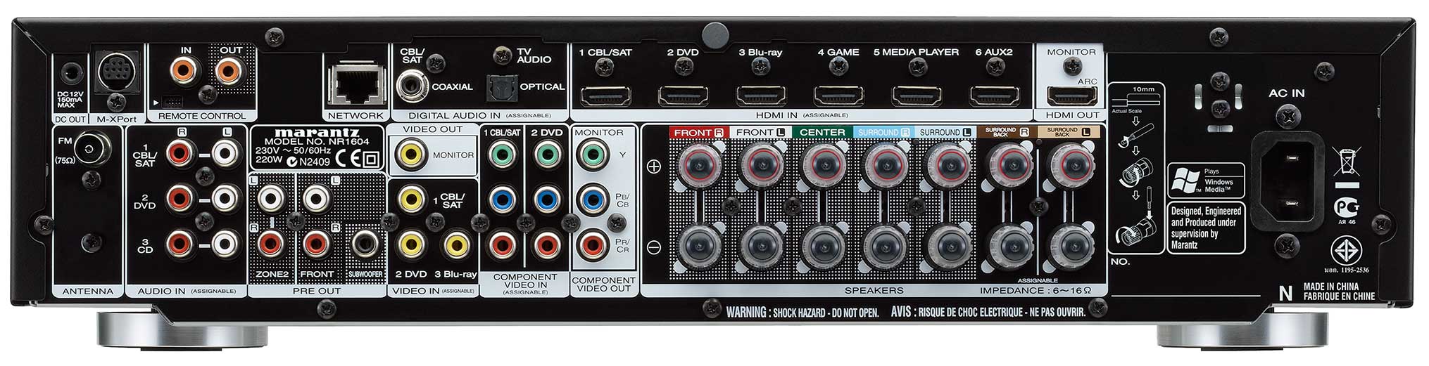

Ich habe folgendes Problem mit dem Zone2-Trick:
Wenn ich an meinem Marantz 1604 alles wie beschrieben anschließe kann ich die Lautstärke für Zone Main + Zone 2 nur seperat steuern, Main regelt nur den Sub ond Zone 2 nur die Frontspeaker.
Kann man irgendwie eine Masterverbindung im Setup erstellen damit sich beide Zonen mit einer Lautstärke regeln lassen?

Moin Moin Carli,
Ich kann mir nur vorstellen, daß dur irgendwo nen Logikfehler drin hast
Die Funktionsweise/Logik ist HIER erläutert
Wenn ich mir die Rückseite vom 1604 so ansehe...
...würde ich 1. von FRONT PRE OUT zum ATM-Eingang, vom ATM-Ausgang zum CBL/SAT Eingang, 2. im Setup aktive Zone2 einschalten und als feste Quelle CBL/SAT einstellen sowie 3. die Zone2-Lautstärke auf einen hohen FIXWERT (rauschfrei) einstellen und 4. die Frontlautsprecher nun natürlich an die SURROUND BACK (ASSIGNABLE) Lautsprecheranschlüsse des 1604 anschließen (nicht mehr an FRONT!)
So funktioniert das Ganze (sollte es) und die Lautstärke wird wie gewohnt mit der Main/Hauptlautstärke geregelt (so wie gewollt/geplant)
Gruß vom Rudi

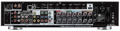

Moin Moin Ben,
...die PN an mich
Vergleiche doch mal das Bild vom 773 mit dem vom 675
http://data.yamaha.jp/sdb/product/image ... _12075.jpg
Auf die ganze Zone2-Trick-Problematik beim 675er wird doch hier...
http://www.nubert-forum.de/nuforum/view ... 80#p830080
...schon umfassend eingegangen
WENN du den Zone2-Trick am 675 testen möchtest, dann geht das nur mit Spannungsreduzierern an den Front-Lautsprecheranschlüssen (PreOut sind ja nicht vorhanden),
von denen zum ATM-Eingang
vom ATM-Ausgang zu AUDIO2-In (Vorschlag) und (ganz wichtig) die Frontlautsprecher nun an die ZONE2/F.PRESENCE-Lautsprecheranschlüsse des 675
Der Rest muss im Zone2-Setup des 675 wie hier schon so oft beschrieben eingestellt werden, ergo:
* aktive Zone2 im Endstufensetup einstellen
* Zone2-Quelle FEST auf AUDIO2-In (Vorschlag w.v.)
* Zone2-Pegel FEST auf höchstmöglichen/rauschfreien Wert einstellen (erstmal ohne Eingangssignal)
Alles nur LOGIK,
denn die "aktive Zone2" ist eine separat nutzbare Stereostrecke im AVR, die hier als "Endstufe" für die Front-LS genutzt wird, um ein ATM einschleifen zu können
Ob diese 675er "Testlösung" zufriedenstellend funktioniert steht in den Sternen, da mir noch kein Feedback dazu bekannt ist
Gruß vom Rudi

Re: Zone2-Trick als ABL/ATM Anschluss
@ Rudi
Sorry,
aber die vielen Verweise und Zitate haben mich echt verwirrt
Aber so isses mehr wie logisch
Danke sehr.
für deine Mühe....
Nur ob ich mir jetzt auch noch die Reduzierer bestelle um am Ende zu merken ( da noch kein Ergebniss bekannt ) das es nicht richtig klappt oder mit Kompromissen wie zB.
das ganze sich dann vllt negativ auf die Einstellungen "pure direkt" etc. auswirkt oder sonstiges is halt echt so ne Sache weil ich das doch häufig am laufen haben !?!?!?
Vllt sollte ich einfach den ATM verschiessen und mir lieber noch für mehr Leistung der Front LS einen NAD 320 oder so holen falls ich sowas überhaupt anschliessen kann
Kostet ja dann nicht mehr die Welt extra wenn der ATM angemessen raus geht
Fragen über Fragen.....
Is aber auch ned ganz einfach die ganze Thematik !
