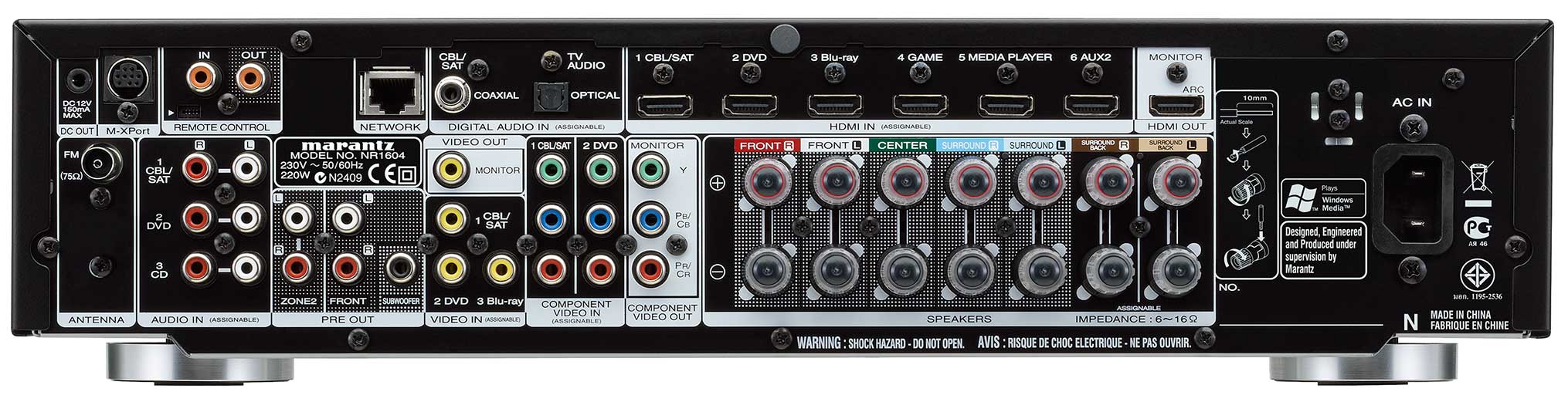

Ich habe folgendes Problem mit dem Zone2-Trick:
Wenn ich an meinem Marantz 1604 alles wie beschrieben anschließe kann ich die Lautstärke für Zone Main + Zone 2 nur seperat steuern, Main regelt nur den Sub ond Zone 2 nur die Frontspeaker.
Kann man irgendwie eine Masterverbindung im Setup erstellen damit sich beide Zonen mit einer Lautstärke regeln lassen?
Vielen Dank vorab für eine Lösungsidee.
Gruss Carli
Re: Zone2-Trick am Marantz 1604
Verfasst: Do 16. Apr 2015, 09:19
von rudijopp
Moin Moin Carli,
Ich kann mir nur vorstellen, daß dur irgendwo nen Logikfehler drin hast
Die Funktionsweise/Logik ist
HIER erläutert
Wenn ich mir die Rückseite vom 1604 so ansehe...
...würde ich
1. von FRONT PRE OUT zum ATM-Eingang, vom ATM-Ausgang zum CBL/SAT Eingang,
2. im Setup aktive Zone2 einschalten und als feste Quelle CBL/SAT einstellen sowie
3. die Zone2-Lautstärke auf einen hohen FIXWERT (rauschfrei) einstellen und
4. die Frontlautsprecher nun natürlich an die SURROUND BACK (ASSIGNABLE) Lautsprecheranschlüsse des 1604 anschließen (nicht mehr an FRONT!)
So funktioniert das Ganze (sollte es) und die Lautstärke wird wie gewohnt mit der Main/Hauptlautstärke geregelt (so wie gewollt/geplant)
